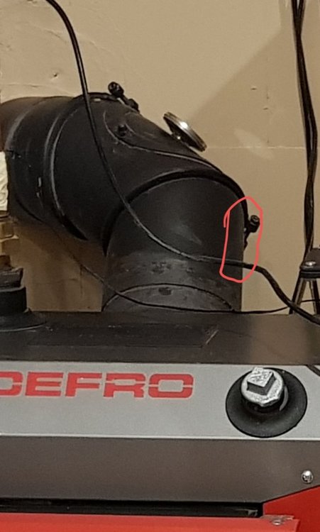

To ma sens tylko kiepsko trochę z tym u mnie bo nie ma zbyt wiele miejsca na montaż-być może tutaj się zmieści.

Rck musi być zamontowany w tym samym pomieszczeniu,więc w piwnicy odpada,natomiast na komin nie da rady tego zamontować tak jak pisałem powyżej.
Komin ja czyszczę,ale przy odbiorze zleciłem to kominiarzowi i różnicy nie było żadnej poza grubością portfela po tym zabiegu.
Komin ma jakieś 12m i na strychu/piwnicy jest zrobiona wyczystka przez którą jest on czyszczony od dołu i od góry wyciorem.
Na moje te przysłonięcie rusztu nic nie da lub da niewiele-miałem przysłonięty wlot powietrza na kilka milimetrów a i tak mało co mi to dało.
Myślę,że jak ciąg jest duży to i przez szczelinkę będzie w stanie rozpędzić kocioł.
Ja podejrzewam,  że duży ciąg, jest spowodowany wypuszczaniem do komina  zbyt gorących spalin.
Może czas na wymianę kotła na nowy.
@Animus
Kocioł jest nowy-defro optima komfort 8kW (1 sezon za nim) zmniejszony do około 5.5kW
Spaliny też już są ogarnięte (dodatkowa półka)-rozpalanie 230-270°C a potem już tylko 120°C a i często mniej.
No tylko co z tego,że mam 250°C przy rozpalaniu jak kocioł słabo i wolno odbiera to ciepło. Jak tata przymknął szyber w pierwszych dniach palenia to kocioł bujnął na 80°C
Wiem też,że raz uchylił ciutkę mocniej klapkę bo nie chciało się rozpalić i czujnik temp spalin się uszkodził (był do 350°C) a na rurze do naczynia wyrównawczego wskazania czujnika przekroczyły wartość 70°C (do tylu jest),więc zapewne woda się gotowała lub było blikso temu.
Cały czas chodzi mi po głowie ta dmuchawa-może jakiś "mądry" sterownik z pid by się sprawdził.

Dmuchawka do tego to już szrot, idąc chodnikiem z dala wyczuwam takie zestawy, kotły, nigdy bym do tego nie wrócił, ten kociołek ma pewnie krótki wymiennik, odsprzedaj to i kup coś poczciwszego.
@Animus
Mogę tak zrobić,ale ciąg nadal pozostanie. Oglądałem filmiki witka (dzięki za nie) i u niego przy rozpalaniu jest tak jak u mnie przy ciągłym paleniu a nawet i gorzej-u mnie ten ogień jest wręcz porywany/wciągany.
Jestem tak zdesperowany,że myślę już o kominku na pelet ferroli bo jest bezpieczniejszy i prawie bezobsługowy. Tylko znowu komin ceglany i zużycie nie wiadomo jakie...
Chyba nie ma dobrego rozwiązania.

Mimo wszystko chyba jednak montaż RCK byłby najlepszym rozwiazaniem. Zrobić chociażby dodatkową rurę z Rck przy kotle do rury spalinowej. Na stronie CZYSTE OGRZEWANIE w zakładce o usprawnieniach w kotlowni masz zdjęcie jak to wygląda.
Albo ten reduktor ns wylot z komina firmy Darco. Do tego słabszy węgiel i OK.
Taka myśl mi przyszła do głowy: może tato po cichu dosypuje węgla na żar? Efekt fajerwerków pewny na 80% . Zwłaszcza gdy lubi podglądać jak się pali.

Nie,ale na ostatniej półce zrobiłem taki jakby rozbijacz spalin-ciąg pozostał,ale temp spalin ciut spadła.

Niestety to nie przejdzie-musiałbym sporo przerabiać. Jedyne wyjście to rck na rurę tak jak wyżej zaznaczyłem o ile jest tam miejsce.
