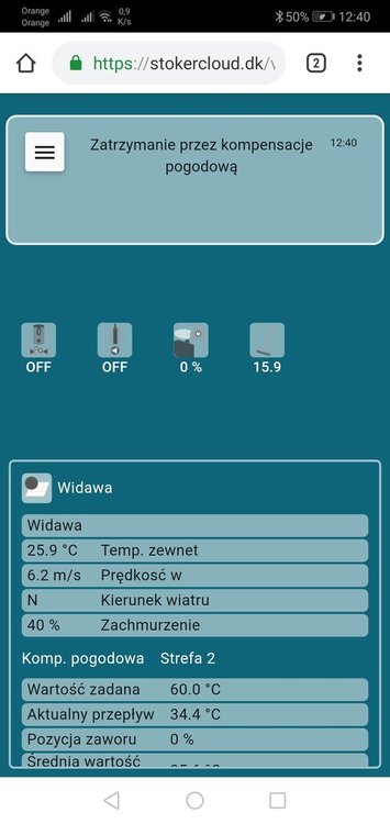

Ale przy pogodowce kocioł łączy się z najbliższą stacją pogodową. Jeśli nie ma internetu i nie połączy się ze stacją, w jaki sposób sterownik prowadzi ten kocioł w trybie sterowania pogodowego?

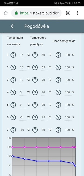

  • A ja dorzucę swoje. Pogodowo (i to jeszcze tylko z odczytu temperatury zewnetrznej) to sobie można sterować temperaturą wody w instalacji a nie temperaturą w pomieszczeniach. Bez czujnika wewnętr
Może wtedy bazuje na termostacie pokojowym, albo zewnętrznym czujniku temperatury
Edytowane przez Benton661
Heh na przysłowiach od Horczyczaka :-D
A poważnie to oprócz pogody w necie nie ma czujnika na zewnątrz? Wtedy to ma sens. Prowadzimy wg czujnika a korzystanie z serwisu pogody jest po to aby odpowiednio wcześniej zareagować na znany.
U mnie jest czujnik temp w pokoju i domniemam, że odbywa się to za jego pomocą. W sterowniku jest też opcja czujki na zewnątrz ale mi tego nie zakładali. Mając dostęp do stcji pogodowej on-line raczej mija się to z celem.
Zdecydowanie ma prawo dzialac to lepiej. Jak dojdzie jeszcze korekta pokojowa bedzie idealnie. Wszystko ukryte w algorytmie (software)

No nadal nie mamy odpowiedzi na moje wcześniejsze pytanie dotyczące działania kotła w trybie sterowania pogodowego bez internetu.
To okno jest uniwersalne pisałem o tym wcześniej.
Tutaj jeszcze ewentualnie dodatek gdyby były większe przerwy w dostawie prądu w zależności od rejonu zamieszkania.
Moim zdaniem nie ma problemu gdy braknie neta. Można udostępnić sieć komórkową telefonu, można kupić kartę SIM, wrzucić do jakiejkolwiek komórki i również udostępnić, można dokupić czujnik zewnętrzny o którym było w poście wyżej.

Zmienna praca głowic wpływa na pracę kotła ale dzięki dużej rozpiętości modulacji nie jest to tak znaczące jak w wielu wielu innych kotłach. Ogólnie zasady są takie:
Głowice w kaloryferach powinny być ustawione na +- 22 stopnie jeśli w domu nie ma mieszacza
Lub jeśli w domu jest mieszacz i czujnik pokojowy Duński wtedy nastawy na głowicach mogą być między 2 a 5 ( byle był przepływ)
Zawsze 1 kaloryfer powinien być otwarty o oczko wyżej niż cała reszta. np jeśli wszystkie głowice na 2.5 to jedna głowica na 3, 3,5, 4. Żeby jeśli program pogodowy stwierdzi, że kocioł ma pracować i produkować jeszcze małą ilość ciepła, to gdzieś musi być przepływ i ujście tego ciepła.
Jeśli w systemie jest mieszacz wtedy kocioł może działać w trybie obniżenia nocnego i głowic praktycznie nie tykamy ani w dzień ani w nocy.
Można założyć coś takiego na ostatnim grzejniku albo zostawić go całkowicie otwartego jak pisał kolega wyżej.

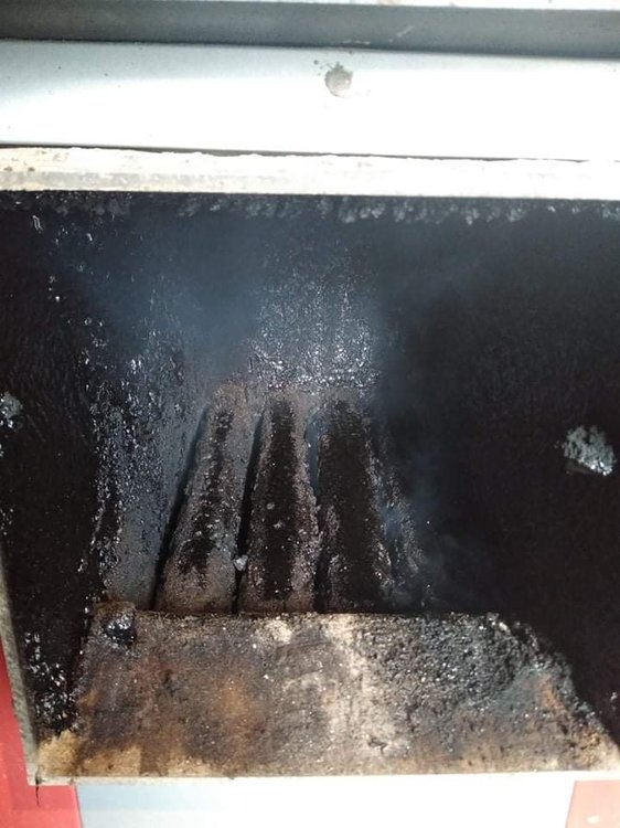

Tu masz przykład bo instalator powiedział że to kocioł na pellet i klient rękę by se dał obciąć że tak jest. Chyba nie o to chodzi?
