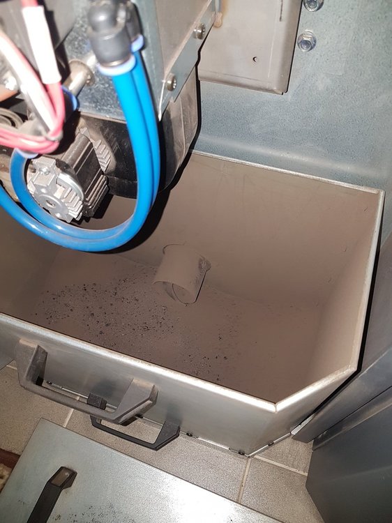

W popielniku widać nie tylko popiół ale i pył z procesu czyszczenia. Jest wyjątkowo jasny. Zazdroszczę wam trochę tych kotłów. Gdybym dziś kupował stałby najprawdopodobniej taki właśnie.
Kotły dobrze się sprawdzają. Kocioł uruchomiony 5 października. Do końca grudnia w popielniku było 3.3 kg popiołu bez spiekow jedynie te kilka sztuk które są wyzucone razem z czyczeniem palnika . Wartość w porównaniu to co miałem z kotła drewno-węgiel wręcz śmieszna wartość.

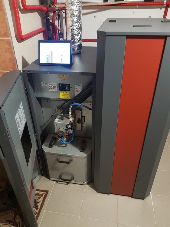

A tego RTB, oprócz opróżnienia tego przepastnego pojemnika na popiół to w ogóle się czyści, bo jakoś po zdjęciach nie mogę dojrzeć gdzie można by to zrobić?
Z tego co wiem raz na rok.serwis kotła. A przepastny pojemnik na popiół dwa razy na rok.
Wysłane z mojego SM-N950F przy użyciu Tapatalka
Wybaczcie koledzy moje głupie pytania, bo ja z innej "parafii". Tzn, że raz na rok przyjeżdża serwis, rozbiera kocioł i czyści co trzeba, a użytkownik-palacz ma za zadanie tylko opróżnić tą wielką szufladę z popiołu i nasypać pellet?
Dokładnie
