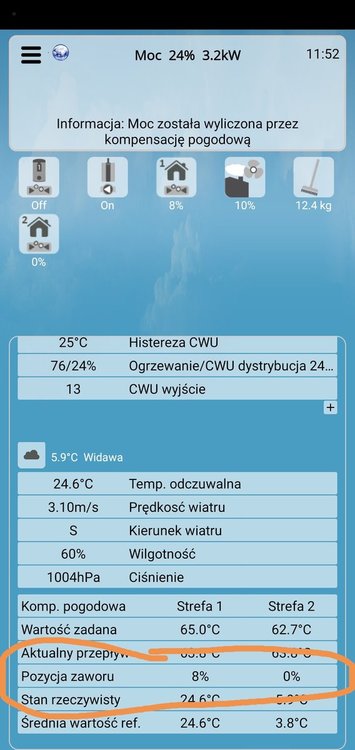

Czy ktoś z szanownych forumowiczów jest w stanie dokładnie opisać działanie zaworu i wskazać jaka powinna być dla niego najlepsza pozycja? 0% cz 100%?
Ale czego Ty nie rozumiesz , masz czujnik pogodowy i w oparciu o ten czujnik została wyliczona moc Twego ogrzewania i sterownik wyliczył , że ma puszczać na obieg 24,6 st i zawór się otworzył w 8 % bo tyle trzeba by taką temp na obieg puścić.
Widze, ze masz sterowanie pogodowe. Ale tu jest jakas dziwna pozycja. Temp odczuwalna… 24°C ???  Na zewnatrz? Po drugie histereze CWU masz jakas absurdalna. Wychladzasz boiler tak mocno?
Pozycja zaworu nie jest stala I nie ma reguly, ze ma byc taka czy inna. Kociol ma np 65 stopni. na obieg ma isc np 40. zawor otwarty powiedzmy na 45%. Temperatura kotla spadnie do 50°. Zeby system utrzymal te 40 ° na obieg , zawor musi sie bardziej otworzyc.  Jezeli temp kotla spadla by do 40° to zawor otworzy sie na 100%. . Tak to dziala.

Strefa1 to masz temperaturę w domu.
No i dzięki Panowie :-)

Jak kolega wspomniał to jest temp. zmierzona w pomieszczeniu. Wychladzam CWU bo grzeje tylko raz na dobę. Mniej paliwa schodzi a na dwie osoby spokojnie nam ciepłej wody wystarcza.

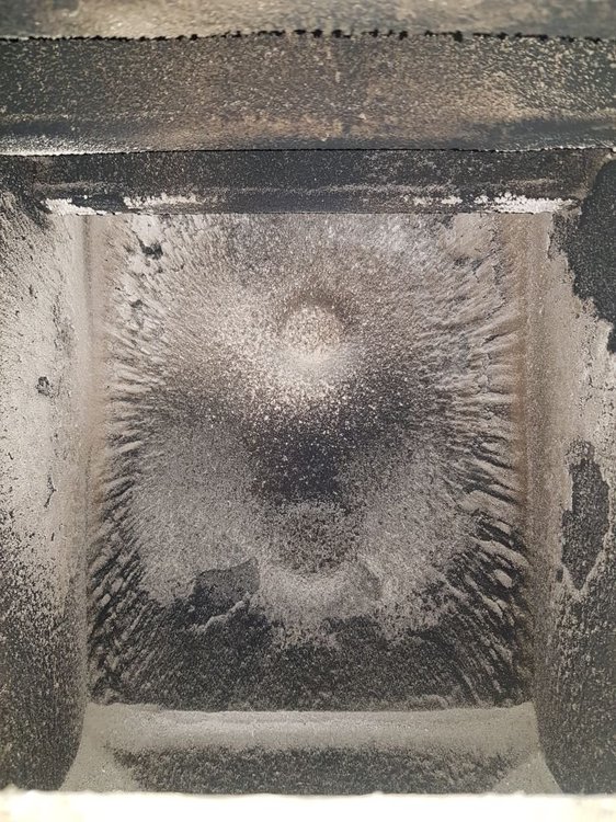

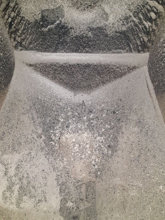

Moglibyście wrzucić jakieś foty wnętrza kotła po np miesięcznej pracy. Moznaby ocenić po popiele i pyle jak ten kocioł spalała pellet.
Dom budowany w 2000 roku Otynkowany Ociplenie między  scianami 6cm Odnosnie fotki wnętrza  pieca to trzeba wykrecac palnik wiec nie bardzo  ale popiół  nie ma problemu

@eliks po jakim czasie użytkowania ten kocioł tak wyglądał ? Skąd pochodzą te foty?
