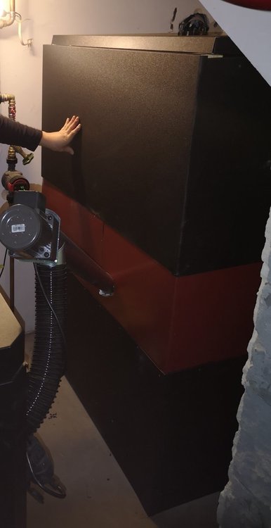

Kotłownię mam sporą, ponad 10m2 i wysoką prawie na 3m. Ale pomysł super.
Tak Bs16 fumus zsyp do zbiornika z zewnątrz budynku
Cysterna podjeżdża?

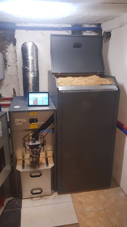

RTB największy zbiornik realnie wchodzi!- 340kg. e7105a4d16fc89219ba4b5fbf52ad6d2.jpg
Wysłane z mojego SM-N950F przy użyciu Tapatalka
Ręczna cysterna, rura fi 200 z kanalizy zewnętrznej pomarańczowej jeszcze na zdjęciu nie widać w górnym prawym rogu dopiero nastąpiło przebicie fi 100.
Cysterna podjeżdża?
Realnie wchodzi tam 24T? [emoji91][emoji91][emoji91][emoji91]
