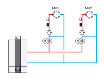

W specyfikacji WOLFa znalazłem jeszcze 3 opcję, bez sprzęgła ale za to z pompami na rozdzielaczach tj mieszaczami:
Profil konfiguracji urządzenia 02 Jeden lub więcej obiegów mieszacza podłączonych za pośrednictwem modułu mieszacza (do kotła grzewczego nie podłączono żadnego bezpośredniego obiegu grzewczego).
• Palnik jest uruchamiany przez podłączone obiegi mieszacza.
• Wewnętrzna pompa urządzenia działa jako pompa wspomagająca
• Sterowanie temperaturą kotła. Wartość zadana jest ustalana poprzez obiegi mieszacza.
• Wejście E2: wolne.
Czy to oznacza że pompy mieszacza wymagają połączenie kablowe podłączane do kotła?? hmm mam tylko 230 z rozdzielni do rozdzielaczy.
I tak skłaniałbym się chyba do opcji z mieszaczami lub sprzęgłem, żeby kocioł nie musiał pompować na 100% przez cały czas a też pewnie nie każdy z nich uciągnie.
Wersja z mieszaczami:
Wersja ze sprzęgłem (zawory źle wkleiłem chyba poinny być przed a nie za pompami?:

  • Prawo Pascala się kłania :)  Przepływy się sumuje, zaś straty ciśnienia przyjmujemy tylko dla najdłuższego i o największych stratach obiegu.
Po pierwsze do kotła gazowego mają być stosowanie mieszacze z siłownikami a nie termostatyczne.
Po drugie jak siłowniki to obok kotła a nie w rozdzielaczach.
Po trzecie jak robisz np wg schematu Wolfa to może się okazać że to nie będzie funkcjonować na kotle innego producenta.
Po czwarte ogólny opis z instrukcji czy folderu nie zapewni właściwej pracy.
Po piąte z tych kotłów tylko Termet tą instalację pociągnie samodzielnie, a np Wolf  będzie się męczył i może nie podołać.

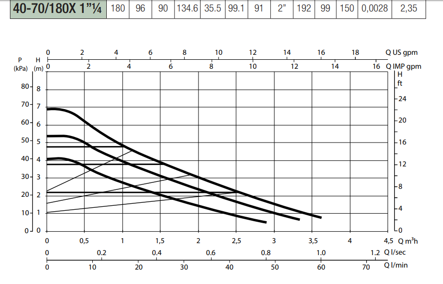

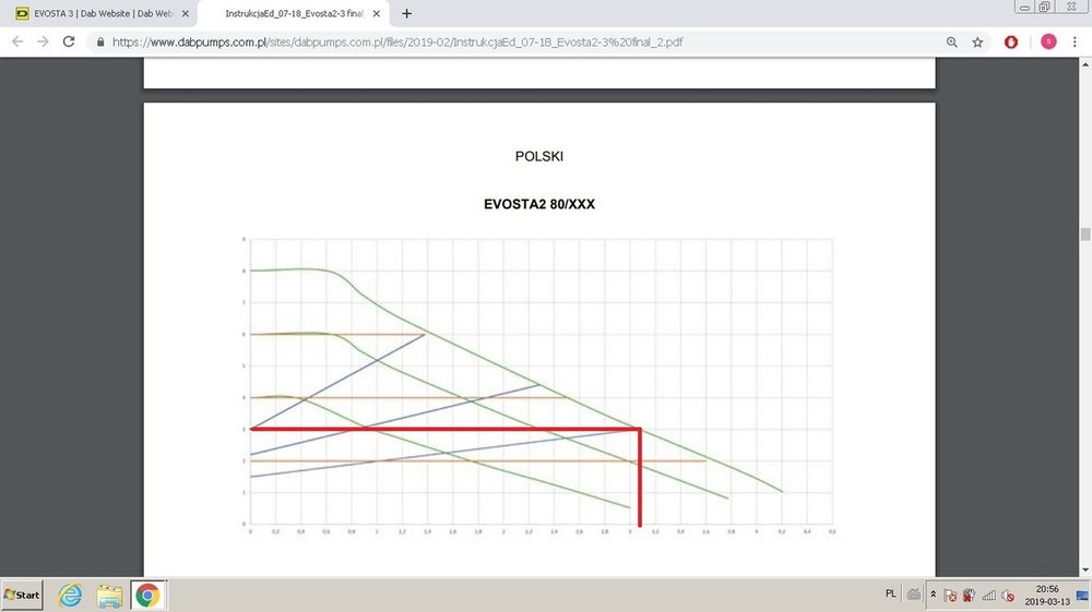

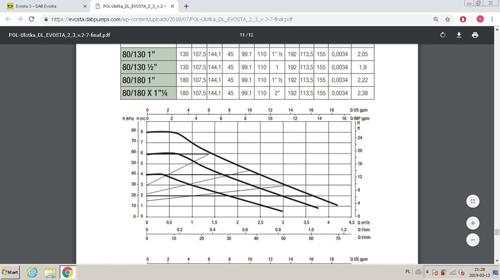

3 m3/h przepływu, ale nie dla 300 mbar (3 m H2O).
Why not?;)Mówisz i masz)
Edytowane przez zaworek
Ja widzę coś innego: Evosta 2 40/70 przy "najwyższej" charakterystyce dla 3 m3/h jest 1,5 m H2O czyli 15 kPa, czyli 150 mbar :)
Edytowane przez gmaj22
Nie ten model pompy)Ja zabrałem głos w tym temacie raczej w formie żartu)
Chyba że tak :)
