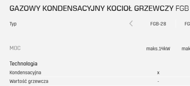

Dzisiaj jeszcze tak sobie wszedłem o wolfie fgb poczytałem, modulacje ma od 5 a nie od 7 jak wyczytałem tu na forum, chyba że praktyka nie idzie z teorią??
Zastanawiam mnie w tym wolfie jedno, modulacja 5-28, a na stronie podają maks 14kw. O co to chodzi osiąga te 28kw czy 14?

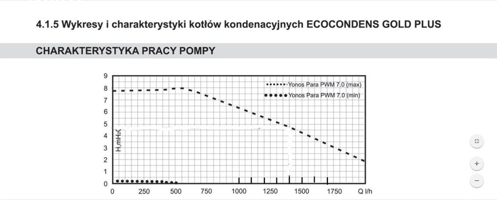

Jaka pompa jest w termecie bo nie moge znalesc info?

Termet bez najmniejszego problemu podoła twojej instalacji,oczywiście mówimy o zasilaniu bezpośrednio z kotła(bez sprzęgła)Biawar Quattro OK-małe straty postojowe.FGB nie jest dla ciebie dobrym wyborem ma wysoką moc minimalną
Edytowane przez zaworek
Wolf FGB jest na rynku w 2 mocach 28 i 35kW mocy max
Moc minimalna tego mniejszego to ok 5kW, to dla ciebie dużo za duży kocioł.
Termet Gold+ 20kW w takim zestawie jak podajesz będzie OK, dodatkowo potrzeba czujnik temp zewnętrznej, czasem jest razem z kotłem ( promocja).
