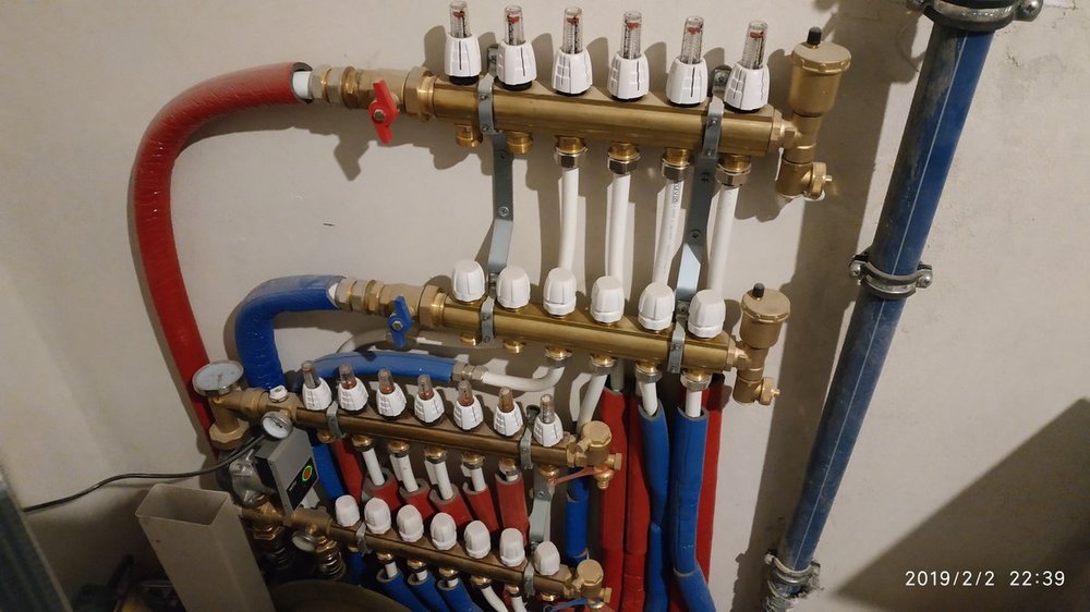

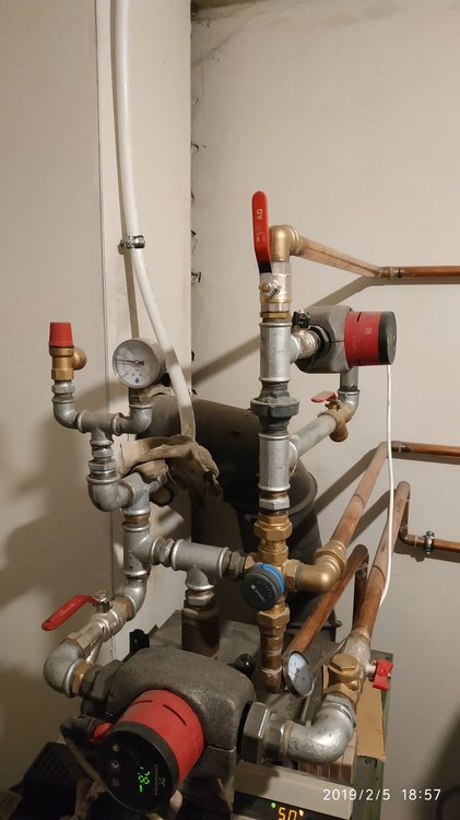

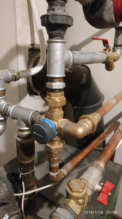

Proszę o sprawdzenie instalacji na podstawie zdjęć bo do końca nie wiem czy jest dobrze zrobiona czy zawór czterodrożny jest dobrze wpięty

a co się dzieje , bo wygląda że dobrze jest 4D

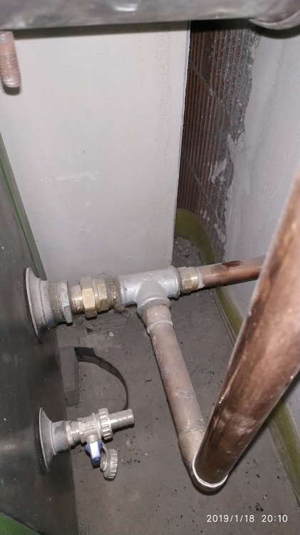

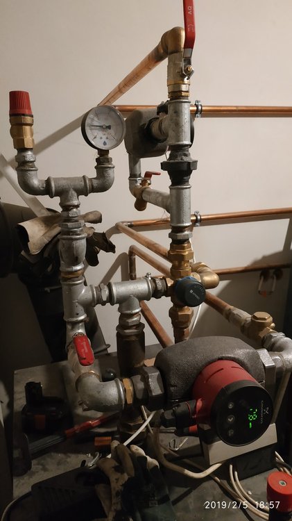

Kocioł w układzie zamkniętym? Jeżeli tak to brak naczynia przeponowego i urządzenia do odprowadzenia nadmiaru ciepła
A tym pexem to co jest podłączone?chyba nie naczynie do układu otwartego?
Edytowane przez zaworek

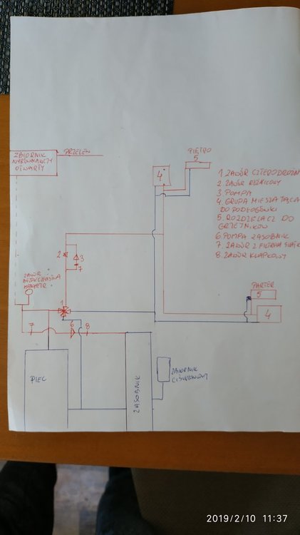

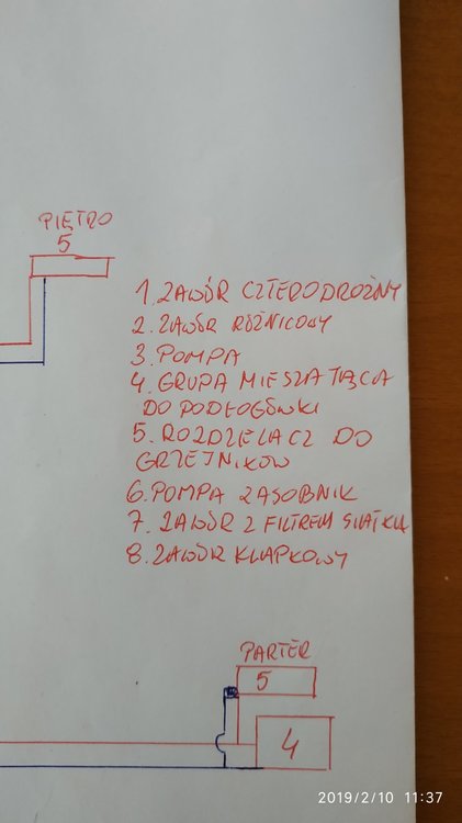

dodam jutro schemat całości instalacji,mam na parterze i pietrze podłogówkę z grupami mieszającymi oraz wyprowadzenia na grzejniki
Instalacja niezgodna z normą.Do naczynia powinna iść rura CU28 lub stal1" Też powątpiewam aby była zapewniona ochrona powrotu bez dodatkowej pompy kotłowej,nie wiadomo jaka jest temp.powrotu bo na powrocie do kotła nie ma termometru  ani czujnika.Chyba że CWU na stałe
26 pex, ciężko było przejść przez strop z belką,możne do wiosny jakoś dotrzymam bo potem gaz ziemny
26 się mieści a miedź 28 to już nie , poszło na taniość i niebezpieczność ten pex to jako przelew z naczynia wyrównawczego  się nadaje
raczej po taniości nie robiłem nie taki miałem plan , do rozdzielaczy tez pex 26 wszystko będzie zmienione przy gazie
chodzi mi o opinie czy jest to zrobione dobrze pod kątem poprawnego działania i współpracy z grupami mieszającymi,zasobnikiem i zaworem czterodrożnym,czy zawór jest w poprawnym miejscu,czy pompki są prawidłowo umieszczone,nie mam zaworów zwrotnych a widziałem ze są w instalacjach

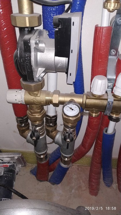

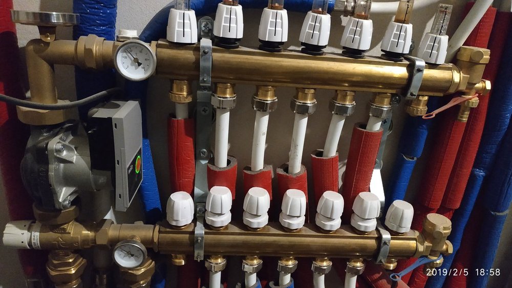

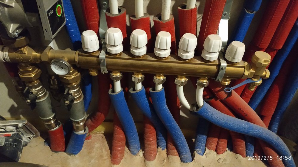

Domyślam się, że za 4D jest pompa obiegowa tłocząca do rozdzięlaczy, a potem druga na obiegu podłogówki. Czyli są w szeregu, a to na pewno żle. Zrób zdjęcie na wprost mieszacza pompowego - odsuń na bok tą prostokątną rurę wentylacyjną tak zeby było widać podłaczenia rozdzielaczy.
Zawór zwrotny klapowy za pompą CWU masz, natomiast za pompą mieszacza 4D chyba nie, bo nie widać. Za kazdą pompą musi być zawór zwrotny sprężynowy, nie klapowy ( za wyjątkiem pompy mieszacza podłogówki-tam ZZ dajemy na powrocie)

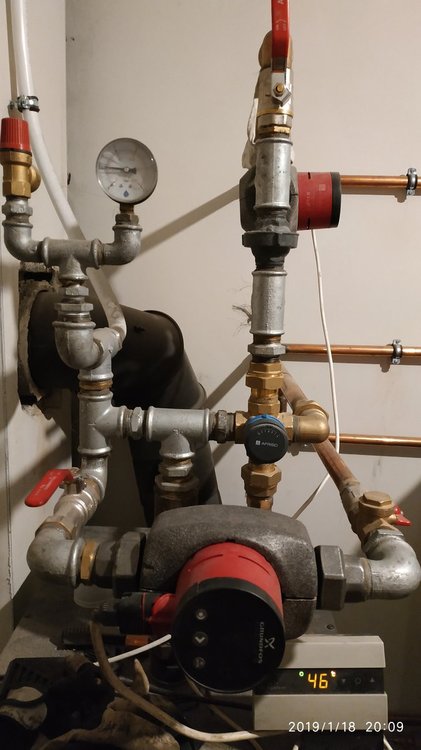

Mam nadzieje że 46 na sterowniku to nie temperatura kotła
Ani nie podłogi ;)
28 minut temu, gmaj22 napisał:
Ani nie podłogi ;)
Już wiem kolega dopiero ROZPALA  pewnie

Ja podejrzewam , że tam jest   termostatyczny zawór mieszający ATM  , piter3173    , rozwiązał wszystkie problemy i nie chce już gadać
Edytowane przez mironw
Panowie mam zajęcie od rana do wieczora praca później szkolenie jak znajdę trochę czasu to narysuje i wstawię

Jaki zakres  tych zaworów przy pompie ( z białym pokrętłem ) i na ile ustawione
Połączenie postów
no to zadana na kotle za niska skoro masz tyle smoły  , poczytaj o zgazowywaniu drewna
Na kotle mam 55 więc chyba wystarczy powrót gorący bo cały czas działa zasobnik
