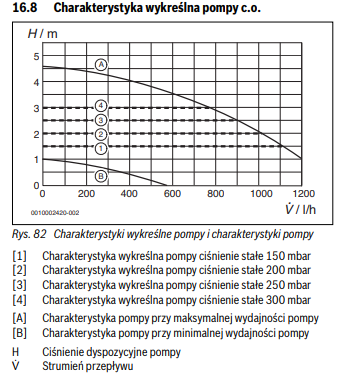

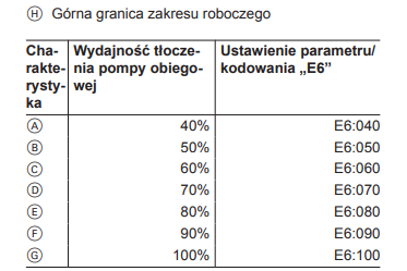

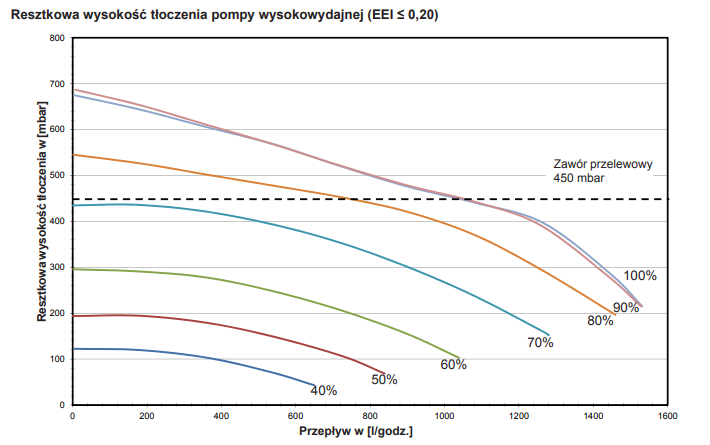

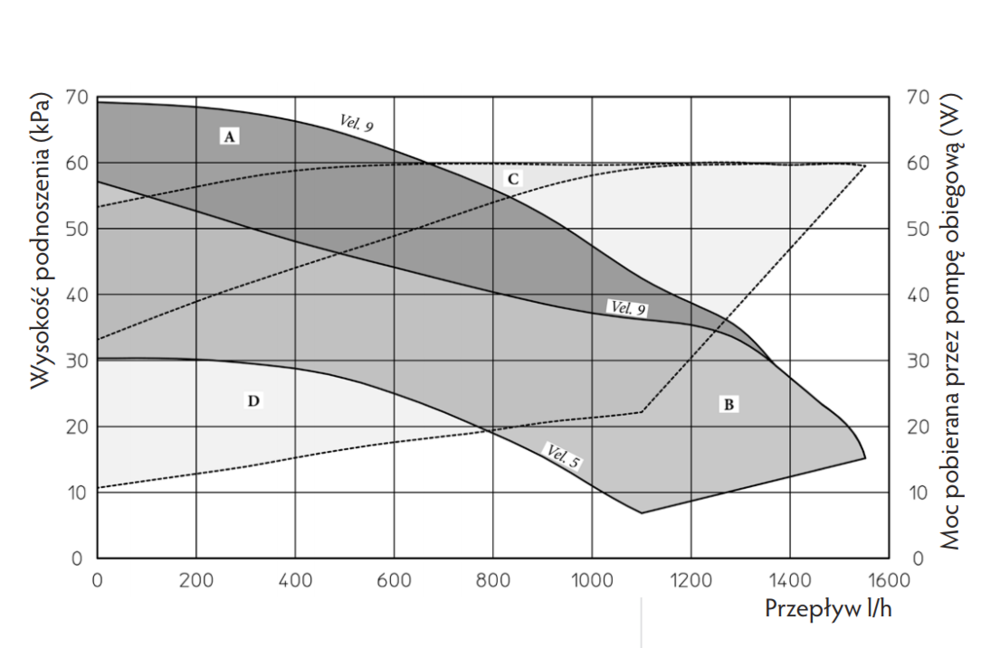

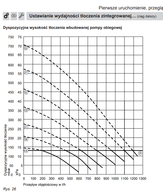

W termecie nie widziałem w karcie produktu jaka jest pompa ani wykresu.
- Wolf FBG ma chyba grundfos upm3 15-75(gdzieś na filmiku widziałem bebechy)
Minus
wolfa wysoka madulacja
mała popularność tzn. mała liczba serwisów
- Immergas Vitrix 20 TT 2 ERP
modulacja 3.0kw,
- vieśman vitodens 200-w 13kw vs 19kw?? 19 ma modulacje od 1.9 jak 13 więc może lepiej 19 ??
http://www.viessmann.com/web/poland/pdf-90.nsf/ACCF52EB6DE17E9AC12582350041E9F7/$FILE/IMIS Vitodens 200-W B2HB + Vitotronic 200 (10.2017).pdf?OpenElement
strona 43
- vailant ecootec VC nie znalazłem wykresu
- junkers/BOSH -  SMARTY na pewno maja za słabą, tak samo GC9000iW no chyba ze w przyjąć model 30KW czyli za duzy
Bosh GC7000iW 14/24 mają te samę pompkę:
sa jeszcze jakieś inne opcje ??
