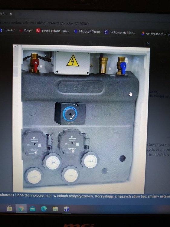

a mozesz mi jeszcze podpowiedzieć gdzie mają być zainstalowane zawory zwrotne.
23 godziny temu, sambor napisał:
Wystarczy :
1 grupa na potrzeby grzejników - parter+ piętro
1 grupa na potrzeby podłogówki parter + piętro , grupa musi mieć zaw 3-D o Kvs 4,5 -6 , oraz  jak ma być sterowanie pogodowe to cała niezbędna automatyka obsługująca temp wody ( mieszacz wtedy jest z siłownikiem)
Potrzebujesz jeszcze dodatkowych osobnych rur do zasilania np grzejników na parter i piętro i
czyli mam mieć dwie grupy pompowe jedna na podłogówki i za nią trójnik i jedna na grzejniki
a nie jedna na grzejniki, i dwie na podłogówki osobno na górę i dół
czy przy jednej grupie na podłogówki będę mógł sterować temperaturą osobno na górze osobno na dole
Nie tak!
Ze sprzęgła wychodzi trójnik i pod 1 wylot podłączamy grupę pompową na grzejniki a pod drugi wylot mieszacz podłogi.
Nie wiem co określasz - osobne sterowanie temperaturą?
Można na 1 pompie i 1 mieszaczu ustawić przepływami tak aby przy 1 temp zasilania rozdzielaczy były 2 różne o jakieś 2C temperatury np 20 i 22C, ale nie wyłączysz 1 poziomu całkowicie, chyba że dasz dod siłowniki na belkach i będziesz sterował temp poprzez wyłączanie poszczególnych pętli.
Jak chcesz dwa niezależne obiegi to trzeba dwa mieszacze + dod komplet rur do drugiego rozdzielacza podłogi.
Pamiętaj że do każdego obiegu podłogówki trzeba osobne firmowe układy sterowania  siłownikami i pompami.
ale wiesz że chce usunąć pod mieszacze z termostatami atm przy rozdzielaczach podłogówki i puścić bezpośrednio,
ja myslałem o czymś takim za sprzęgłem ale w prostszej wersji
