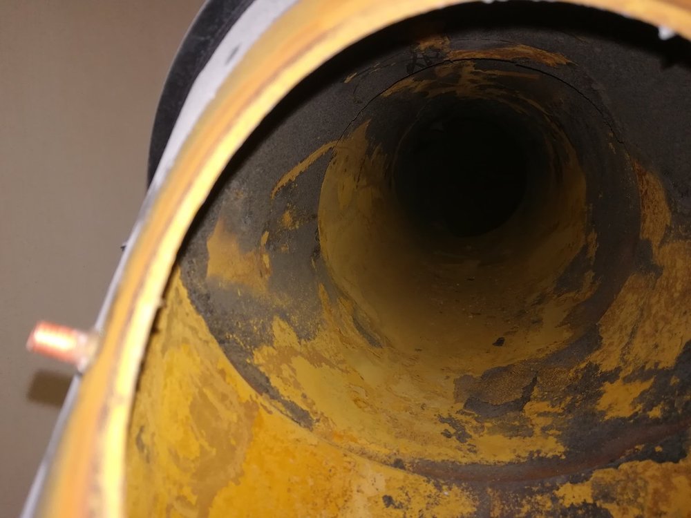

Defro rdzawy nalot po 3 miesiącach

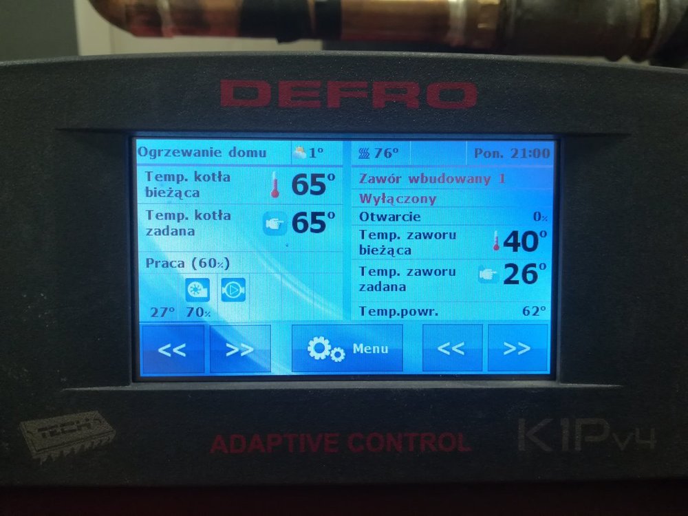

Ja się zagubiłem w tym temacie, co prawda kotły węglowe są dla mnie tajemnicą. Dziwią mnie tylko  odczyty temperatura powrotu 65^C  temperatura spalin 60^C  ni mniej ni więcej spaliny odbierają energię z kotła, może trzeba zweryfikować czujniki.
Może ogień wygasł a wentylator dalej chodzi? Obstawiał bym zły pomiar - nie ma się czym przejmować. Myślisz, że ta korozja to od tego?

Gdy wentylator pracuje i kocioł podnosi temperaturę wtedy spaliny dochodzą do 80-85 stopni. Jak widzicie na zdjęciu temp spalin 76 ale wentylator dopiero zaczyna dmuchać. Jak temperatura kotła dochodzi do 68-69 wtedy temperatura spalin zaczyna spadać.
Wyczyść czujnik spalin, to wskazania  temperatury pokażą się właściwe. Chodzi mi też po głowie, że ta "korozja" może występować nie na skutek dziury w kotle, czy kondensującej się w nim wilgoci, ale skraplaniu się wody spalinach poza kotłem i ta woda może jakoś wcieka ci do kotła od strony czopucha.
No na czopuchu też mam lekkie żółte zacieki ale powstały dużo wcześniej. Teraz komin jest suchy
Teraz masz, a godzinę albo 10 temu?

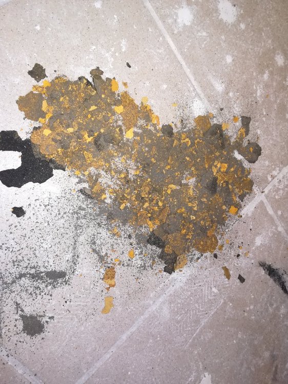

1 godzinę temu, Cemol napisał:
Takie coś wyjąłem z rury idącej do komina. Pewnie od tego te zacieki na czopuchu i w piecu
@Cemol poznajesz?
Toz to Twoje zloto ze skrzynki na popiol.
