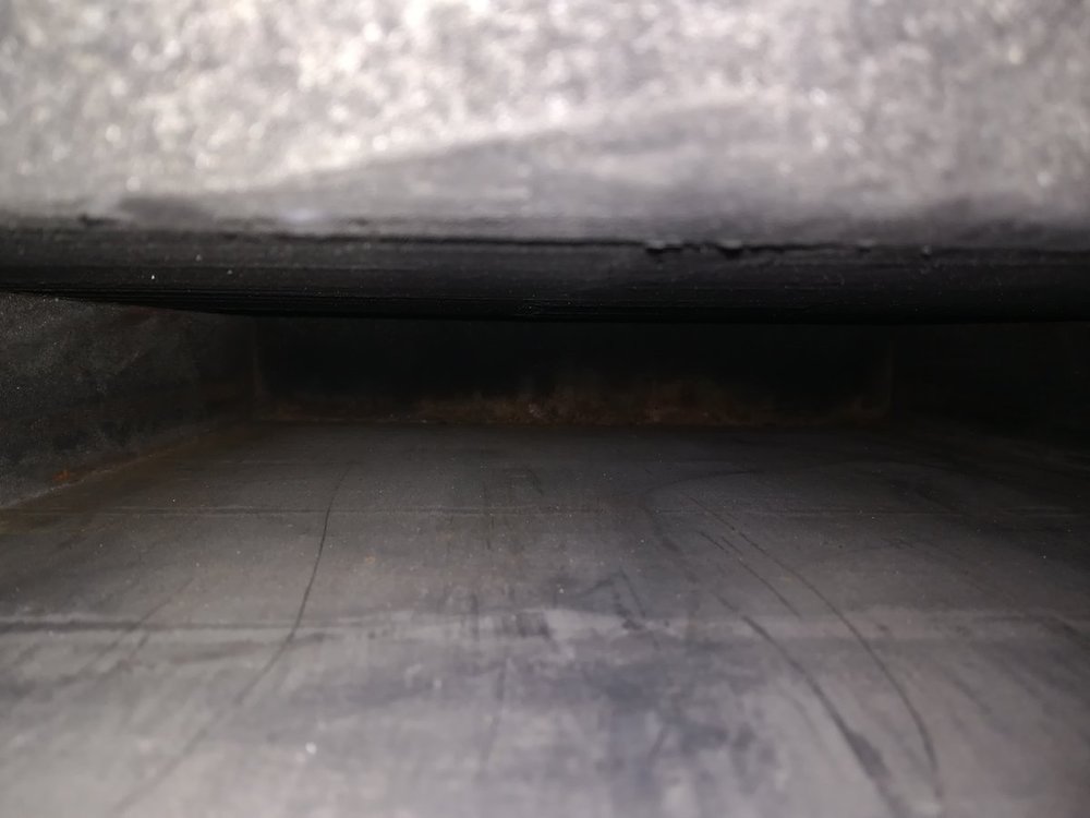

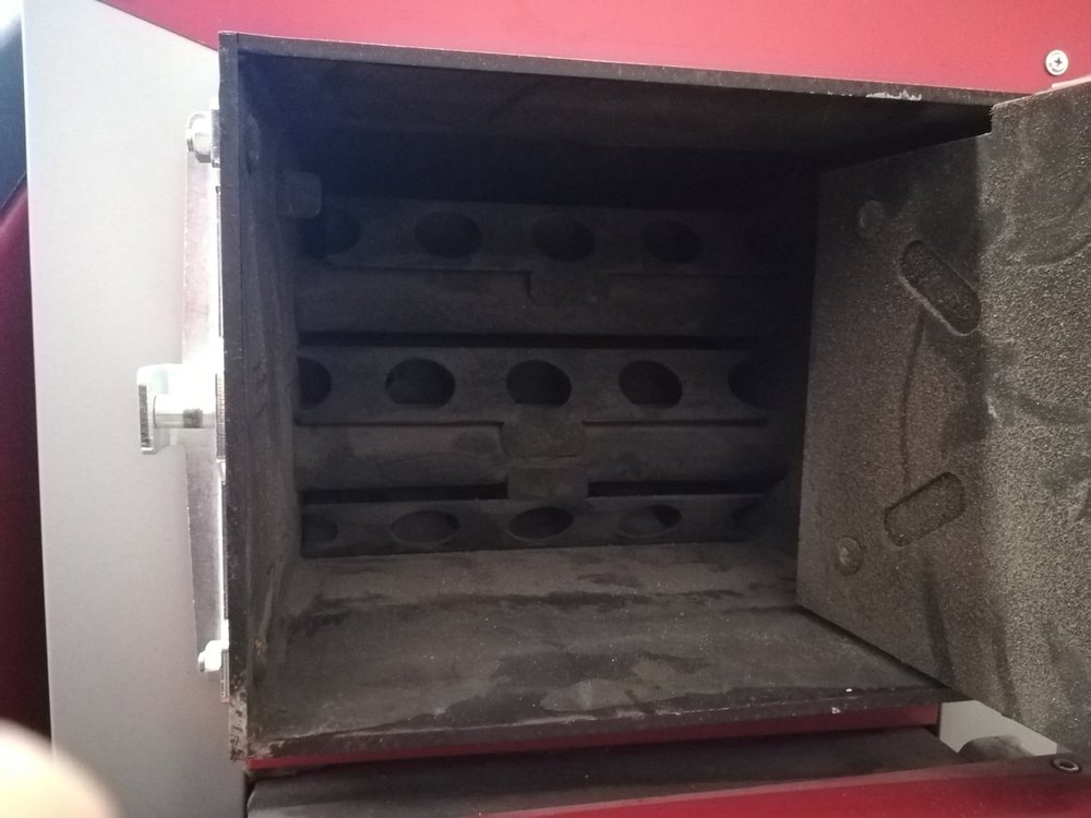

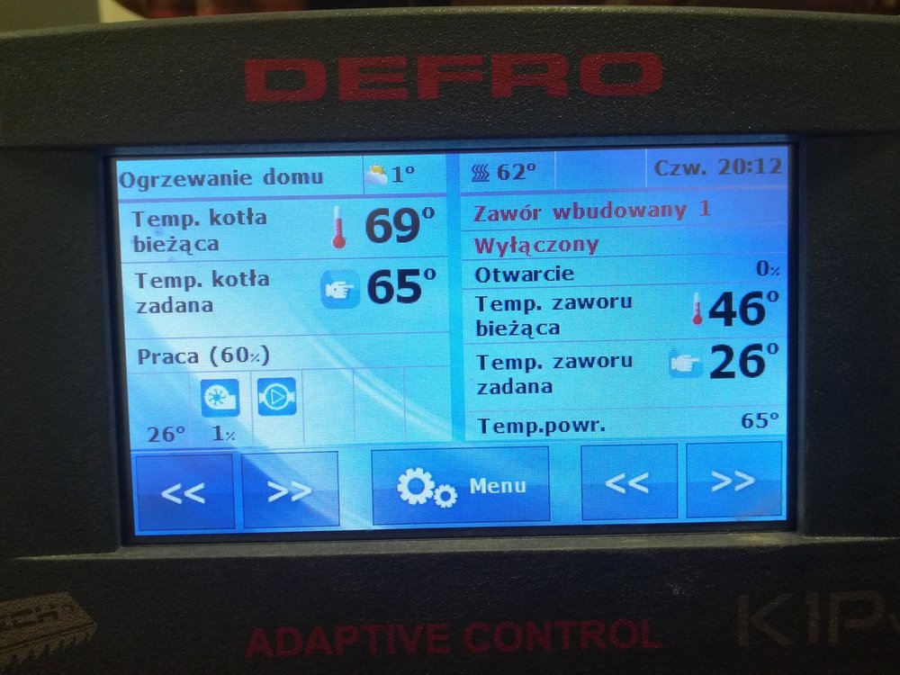

Witam. Kocioł defro komfort eko lux pracuje od listopada 2018. Dziś podczas czyszczenia po wyjęciu środkowych zawirowaczy zobaczyłem jakby żółty rdzawy nalot w tyle kotła i trochę po bokach. Kocioł był czyszczony 4 razy jednak nie zwróciłem wcześniej na to uwagi. Groszek leży luzem przez tydzień zanim go wsypię do zasobnika, temperatura powrotu ponad 60 stopni. Czy to normalne zjawisko czy reklamować?

W jakim rejonie kotla sie to tworzy? na dole czy na gorze? przy 60 stopniach na powrocie to dziwne. Moze w kotlowni jest wilgoc. Moze wegiel bardzo zasiarczony. Reklamowac mozesz. Ale z defro nie bedzie to latwe.
I tak wygląda dobrze. Dlatego kotły robi się z blachy 6-8 mm, żeby minęło kilkanaście lat, zanim przegniją. Nie ma zadnych podstaw do niepokoju.
Po 3 miesiacach to blacha pozostawiona w lekko wilgotnym miejscu pokryje sie korozja a co dopiero w kotle. To nie nierdzewka.
To nie od wilgoci tylko od siarki a to musialbys miec 160C ustawione na kotle.
Edytowane przez PioBin
Nalot jest na górze kotła. Przy środkowym zawirowaczu. Węgiel retopal, suszony przed wsypaniem. Kotłownia sucha, na parterze

A jak wyjmę zawirowacze to temp spalin ale podniesie? Teraz mam między 60 a 80 stopni
Takie cos nie powinno sie tworzyc przy pracy w sezonie.Tym bardziej po trzech miesiacach. Co dopiero bedzie latem gdyby bylo tylko grzane CWU.
Jezeli w gorze to sprobowalbym zwiekszyc predkosc przeplywu gazow. I palic na troche wyzszej mocy. Podniesie to temperature spalin.
Niepomyslalem o zawirowaczach. Temperatura masz naprawde niska

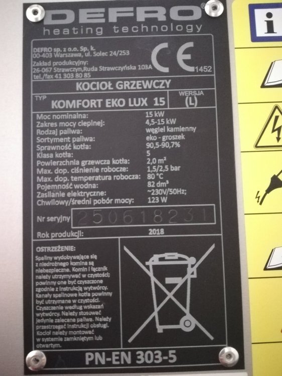

Z którego roku produkcji jest ten kocioł? Odczytaj datę z tabliczki znamionowej.
Zrób zdjęcie z dalszej odległości żeby lepiej było widać w której części kotła to jest .
Kocioł z 2018 roku uruchomiony 18 listopada
Ten nalot jest na środkowej półce w tylnej części kotła i trochę z lewej strony. Widać go po wyjęciu środkowego zawirowacza. Niestety mam tylko takie zdjęcie.
Pytałem o datę produkcji, bo niekiedy od okres produkcji do sprzedaży, a potem do uruchomienia mija parę miesięcy, a kotły u producenta stoją pod chmurką. http://tinyurl.com/yyyywm35   W kotle który kupiłem w ub. roku (prod.2017) była rdza, a na dodatek wylała się z niego woda, i to nie z płaszcza wodnego, a z popielnika. To mogło moknąc u producenta, ale równie dobrze na magazynie sprzedawcy. Niczego nie reklamowałem, bo to była rdza powierzchniowa i u Ciebie pewnie jest podobnie. Nie panikuj i zapomnij o sprawie. Nie jest fizycznie możliwe, żeby z jakiejkolwiek przyczyny kocioł rdzewiał w ciągu 3 m-cy z powodu np. niewłaściwych parametrów czynnika grzewczego.

Jakieś 2 miesiące temu tego nie było tylko jak wyjmowałem zawirowacze to w ich tylnej części zawsze leżały takie żółte płaskie "skorupy" wymieszane z sadzą. Wyglądało to tak jakby kapał na sądzę żółtawy płyn i wysechł tworząc taką skorupę.
