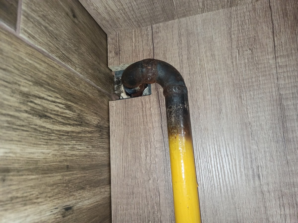

  1. Witajcie. Chciałbym się Was poradzić co sądzicie o takim rdzawym nalocie na rurce doprowadzającej gaz ziemny do mojego kotła dwufunkcyjnego z zamkniętą komorą spalania? Rurka była jeszcze przed wykończeniem łazienki przyspawana na krótszą, dlatego kolanko jest nieomalowane. Minęło 4 miesiące a potrafiło się na niej zebrać już trochę rdzawego nalotu. Uważacie koledzy, że papier ścierny i farba olejna czy inny hammerite załatwi sprawę? Dzięki za odp

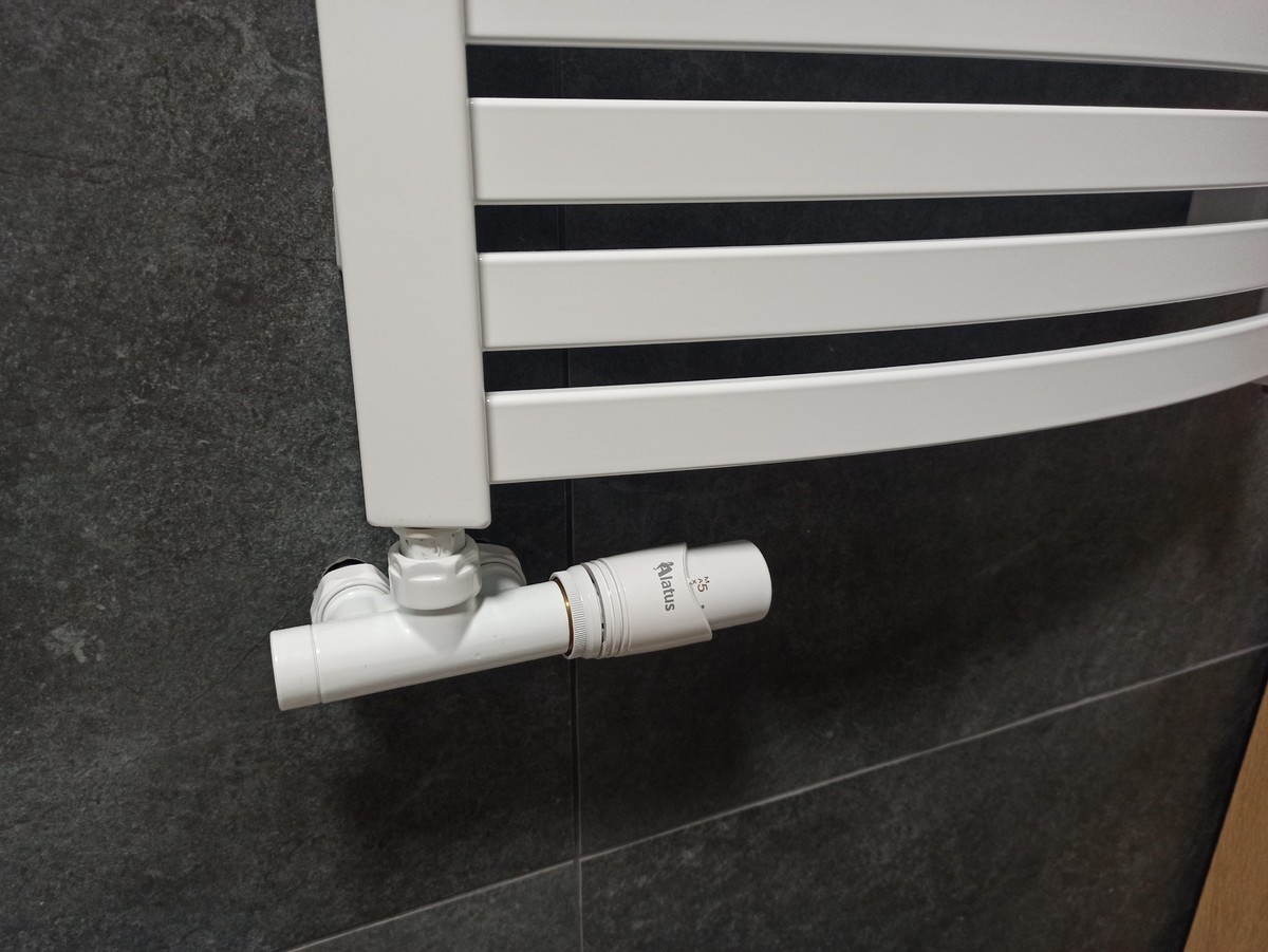

  2. Nie zmieniło się. Nie zmienię raczej pompy bo to kocioł immergas tera vitrix 28 1... Jedyne co, to zwiększyłem ciśnienie wody w układzie do maksymalnie zalecanych 1,7 bara. Dzieki za odp
  3. Odkręcona na full. Z resztą przykręcałem, zakręcałem, zdejmowałem, żeby dostać się do kryzy. I nic ehh🤔 z lewej strony pod dekielkiem też odkręciłem na full tę wewnątrzną śrubkę.
  4. Dzień dobry. Chciałbym zasięgnąć od Was porady. Mieszkanie w nowym budownictwie, 60m2, ogrzewanie gazowe, kocioł z zamkniętą komorą spalania, dwufunkcyjny. W pomieszczeniach po jednym grzejniku, drabinka w łazience + podłogówka w łazience na zawór RTL, drabinka podłączona duoplexem. Problem mam taki: przy zakręconej podłogówce drabinka grzeje jak powinna. Gdy puszczę ciepło na podłogówkę, grzeje ona super, natomiast wtedy stygnie do zera drabinka, z tym, że ciepło czuć aż do duoplexu, a cała drabinka jest chłodna. Dziękuję za porady i sugestie. Dodam, że instalacja jest oczywiście odpowietrzona (tak mi się wydaje, nic nie syczy przy odpowietrznikach). Drabinka i podłoga spięte równolegle, kryzowałem również na różne sposoby i nic to nie dało. Pozdrawiam
