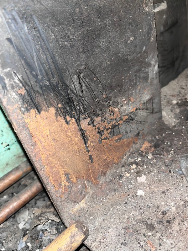

  2. Jasno wytłumaczone dzięki. Ogólnie rozumiem cały koncept który opisałeś. Po prostu nie wiedziałem co teraz zrobić. Tą rdze nie za bardzo moge zdrapać, trzyma sie bardzo mocno. Czym to wyczyscić? Są jakieś specjalne narzędzia do tego? Czy może po prostu zwykłym druciakiem? No i jak ta rdza ma sie do pracy kotła w przyszłości…

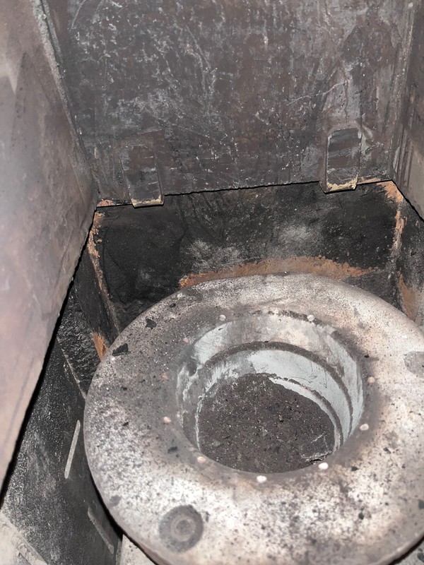

  3. Piec to defro komfort eko lux mini 11kw a na PID mam automatyczny. Co do pracy w dwustanie to nie wiem, nie jestem na tyle zaawansowany. Dziekuje za odzew, ale co z tą rdzą?
