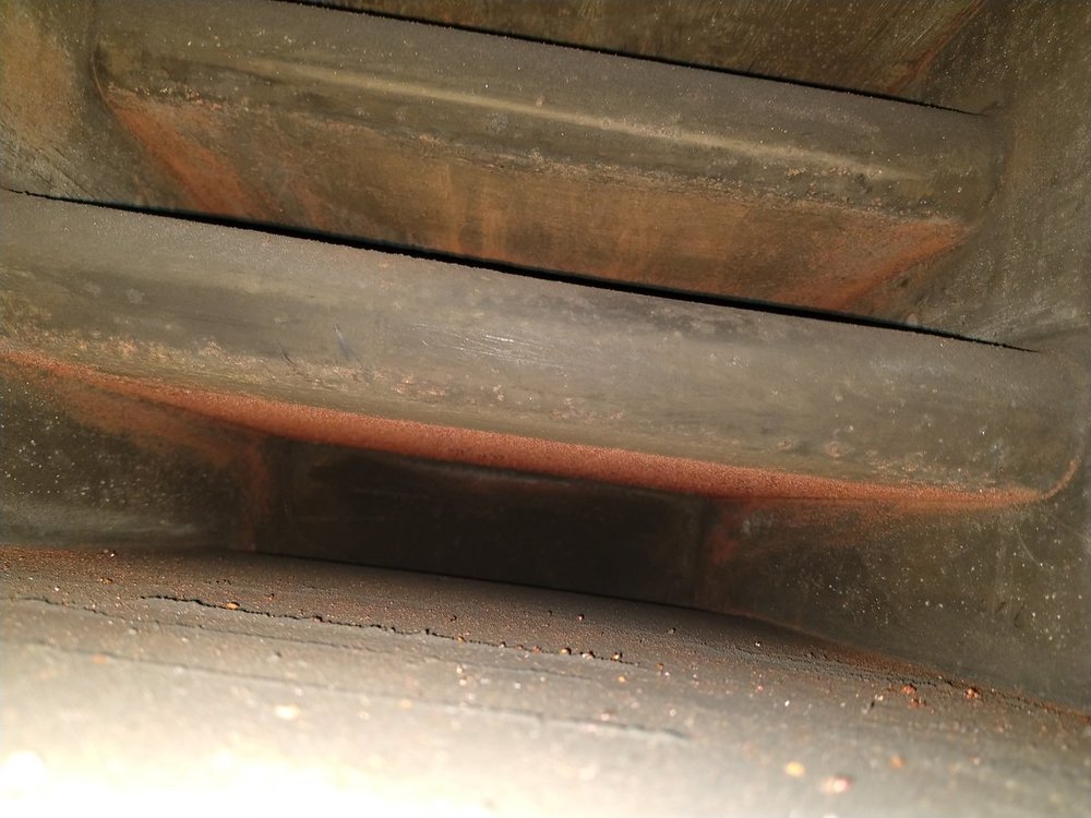

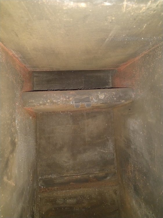

Cześć,
Piec Defro Komfort Eko przez lato nie pracował. Po otwarciu drzwiczek zauważyłem rdzawy nalot na ściankach wymiennika. Na elemencie widocznym na 1-szym zdjęciu zebrały się suche rdzawe "kropelki', niestety zanim pomyślałem o zdjęciu, ściągnąłem je szczotką (widać trochę tego po lewej stronie). Na drugim foto z górnej części wymiennika - spod wyższej półki również nieco wytarłem ale na dolnej widać rdzawą materię, którą zastałem. Moje pytanie jest takie - czy to jest rdza? Dlaczego to się wytrąciło? Czy powinienem się martwić czy to jednak normalna sytuacja? Czy da się podjąć jakieś środki zaradcze?
To całkowicie normlne i w praktyce nieszkodliwe.
7 godzin temu, krpvvk napisał:
Piec  przez lato nie pracował. Po otwarciu drzwiczek zauważyłem rdzawy nalot na ściankach wymiennika.
To  mogłeś po wyłączeniu, wyczyścić i naropować go.
Ropa śmierdzi chyba że ktoś lubi. Przepracowany olej, ten znowu skwierczy i lekko poddymia przy pierwszym rozpaleniu.poz Hermogenes
Goła blacha musi pokryć się rdzawym nalotem, to normalna korozja, można pokryć blachę np. olejem jadalnym po frytkach, jeżeli  ropa  śmierdzi. Taka powłoka na ten krotki okres poza eksploatacją utrudni kontakt blachy z wilgocią i powietrzem.
Pomyślę o tym w przyszłym roku, aczkolwiek piec stoi w takim pomieszczeniu, gdzie zapachy będą przeszkadzać. Dzięki za wpisy.
Taka korozja to nic poważnego. Zaczniesz palić w kotle to to spadnie razem z sadzą i popiołem zbierającym sie na ściankach. Zamykaj kocioł na lato, szczelnie.
Jakkolwiek jest to defekt w sumie tylko estetyczny, macie też preparaty typu Cortanin, które zapobiegną powstaniu rdzy w sezonie letnim. Są też spraje do konserwacji bronilub iinhibitory korozji magazynowe. Tylko po co to wszystko, w takim tempie przerdzewieje pewnie za 100 lat.
