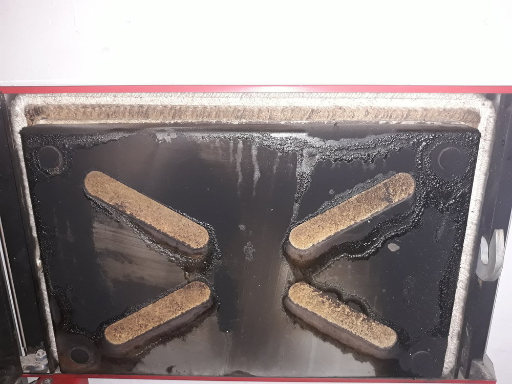

Witam.
Od jakiegoś czasu na górnych drzwiczkach zaczął pojawiać się dziwny nalot. Jest to strasznie tłusta substancja, ciężko to nawet usunąć..jest strasznie maziowate, klejące. Za tymi drzwiami wewnątrz są jeszcze jedne metalowe i one są czyste. Dalej zawirowacze i ogólne wejście do komina też czyste. Jedynie suchy pył. Pytanie skąd to powstaje i jak to zatrzymać. Kocioł Defro Komfort Eko Lux 20 KW. Temp. kotła 65st.; powrotu 60st. Kocioł użytkuje od czerwca br. Wcześniej było tylko troche tego nalotu, ale teraz jest masakra..

Mokry ekogroszek, za niska temperatura kotła, lub brak zaworu 4/D. Części lotne plus para wodna z ekogroszku skondensowały na drzwiczkach.
A więc Panowie..kontaktowalem się z Defro. Mówią że żadnej konserwacji w drzwiach nie ma. Kazali dac więcej powietrza i zrobić korektę na +2. Tak zrobiłem ale ogólnie zacząłem szukać przyczyny u siebie. I stwierdziłem: ekogroszek był inny niż wcześniej(KGM Gold 29MJ) może i pali się ok. ale mocno kopci i robi syf w kotle(dobrze że suchy). Nie był mokry ale pewnie idealnie suchy też nie. Temp. na kotle 65 miałem. Na powrocie 60. 4d mam. Nawiew do kotlowni jest. Uznałem że to wina eko. Obecnie palę tak że temp. mam 68 st. Powrót 63. Eko suszę przez dwa tygodnie przed zasypem. Jest poprawa. Ale mimo wszystko zbiera się sadza. A z komina leci delikatny dymek czego przy wcześniejszym eko nie bylo. Jeszcze z 3 tygodnie i pozbede się tego KGM. Plus taki że ta sadza jest sucha i delikatne poruszenie po ściankach w kotle powoduje że spada suchy pył.

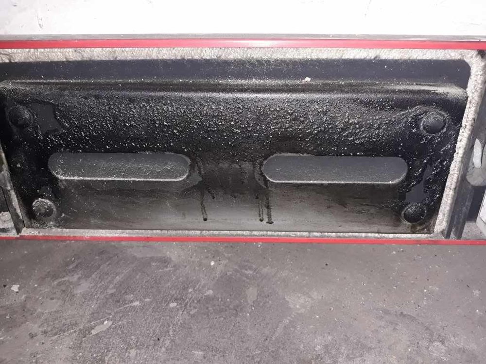

Myślałem, że z temat się powoli zamyka, ale niestety..po otwarciu, ale dolnych drzwiczek(tam gdzie popiół) nalot! Nie mam pojęcie skąd on tam jest? Myślę, że tam niec nie powinno być??

Najprawdopodobniej masz chol....mokry opał, i z tego dużo "pary" w kotle, która to kondensuje w pierwszej kolejności na najchłodniejszych elementach.
Opal susze w skrzynkach przewiewnych w kotlowni, więc generalnie sypiac go to się kurzy, ale może faktycznie nie jest to dobry opał i ma w sobie jakąś wilgoć?

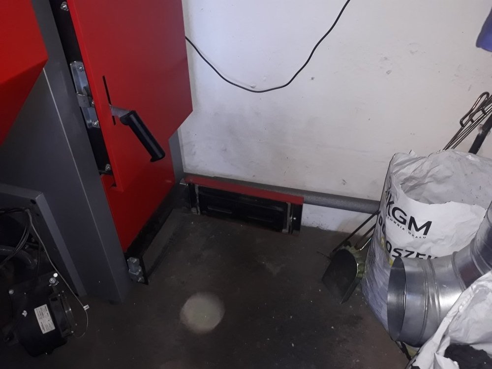

Według mnie to przez tą zetke, najbliżej i najświeższe powietrze kociol wsysa i wilgoć kondensuje w kotle, bo po krótkiej drodze nie zdąży się osuszyć. To moje zdanie na ten temat.
Wysłane z mojego SM-G965F przy użyciu Tapatalka
Wyczyść komorę pod paleniskiem.
Może faktycznie zetka wychodza drzwi, które od wewnątrz mają wyższą temp. OOkrecic kolano zetki?
Ja mam kocioł bezpośrednio podłączony rurą pod zetke i czy jest mróz czy deszcz nie ma problemu z kondensatem. To raczej nie tędy droga.

Jak będziesz miał zapchana komorę powietrzną to tak się będzie działo, produkujesz smole.
Czyli masz myśli odkrecenie tej śruby pod polalnikiem co jest I wysylanie popiołu? Robiłem to miesiąc temu. Ale pewnie trzeba powtórzyć?
