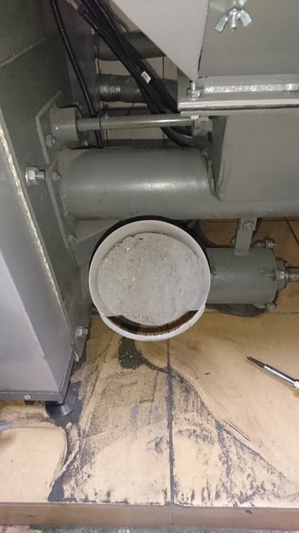

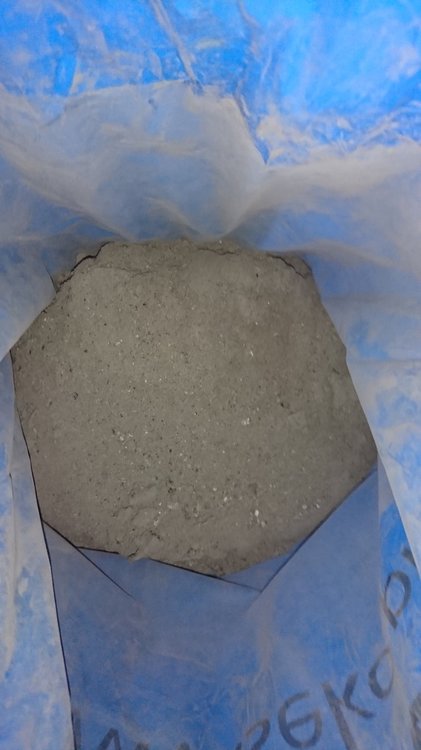

@vampir888 nie wiem na co się zdecydowałeś, ale dla wszystkich fanów peletu fotki ja funkcjonuje odpopielanie w SEKO MAXX LE.
Pozdrawiam Krzysiek
Daje fotki bo nie zorientowani piszą,
"popiół do plastiku to pożar",  "ekogroszek to pełno syfu w kotłowni"
Dodan, że jeden z worków jest w użyciu od kwietnia 2018.

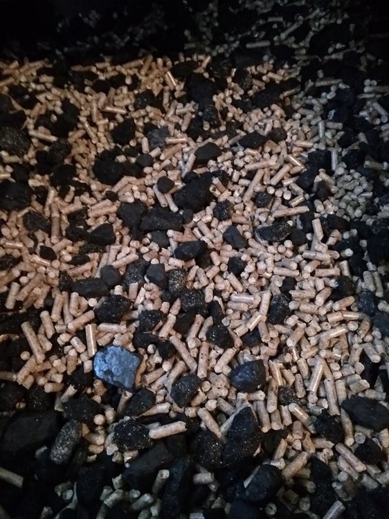

Ja z kolei teraz na skamp-ie z sv200n palę ekomiałem pomieszanym z pelletem tak 50:50 plus internetowy sterownik sppv2 na liniowym bez nastaw
