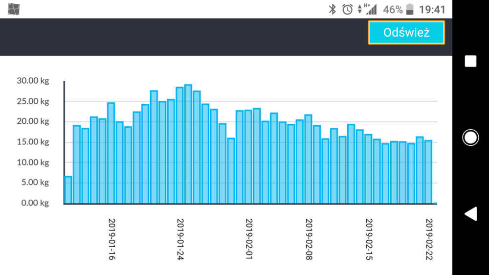

Witam, od 15 listopada do dziś spalilem 1920 kg. Ekogroszek JARET PLUS 25MJ. poprzednio miałem kocioł żeliwny KLIMOSZ z podajnikiem palił ponad 50% więcej. Jak chcesz to mogę wstawić wykres zużycie paliwa w okresie zeszłego miesiąca. Pozdrawiam Krzysiek

Witaj, Nie mam zielonego pojęcia o grubości blachy, dodatkowo gwarancja dłuższą jest na spawy, blacha była kiedyś na 2 lata, sprawdź na forum bo ktoś chyba pisał, że coś się zmieniło. Załączam zrzut ze spalania (serwer pamięta tylko miesiąc). Czasem większe wartości to testy ciągłej pracy palnika. U mnie to się nie sprawdza kocioł zuzyta 2-3 kg. bez sensu więc jadę na podtrzymaniu.
