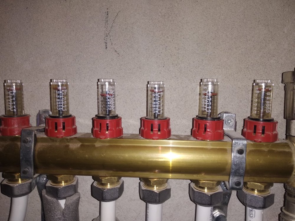

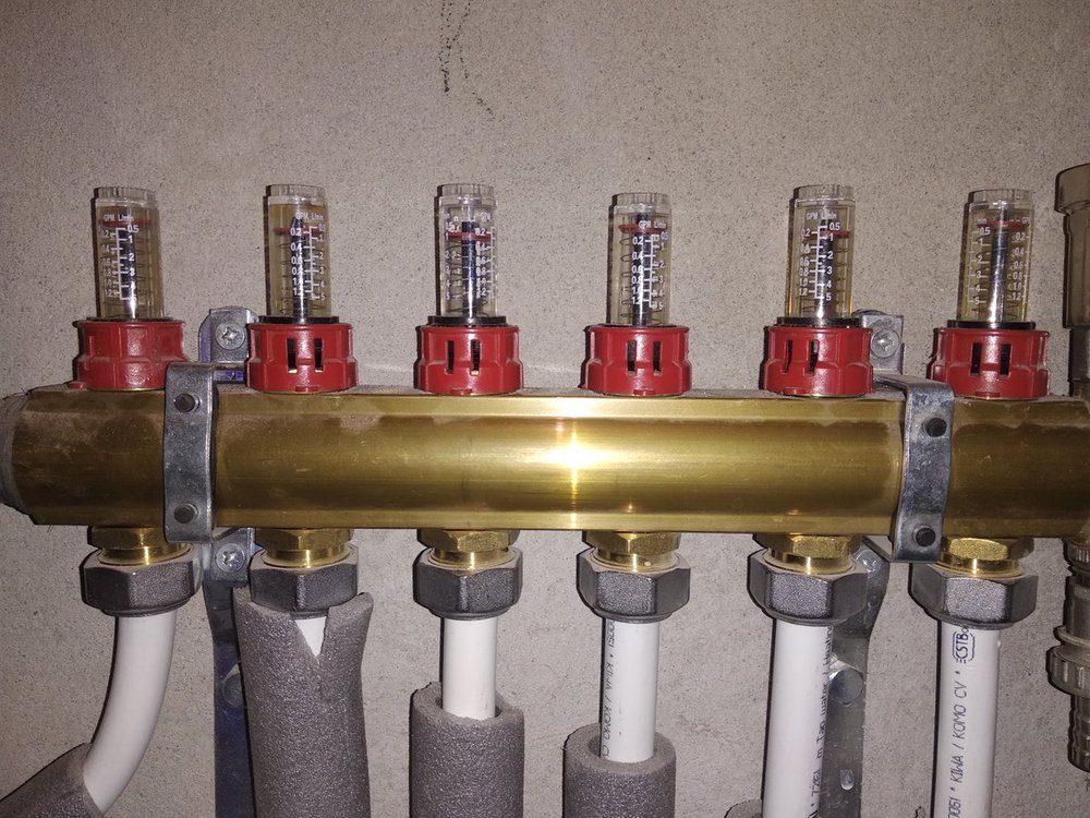

Zauważyłem jeszcze jedna dość istotna rzecz( tak mi się wydaje ) wczoraj wygasił mi sie piec i zauważyłem że gdy temperatura na piecu jest około 30 stopni to rotametry automatycznie spadły w dół, więc odkręciłem kolejne obiegi i nie było sytuacji, że przy odkręceniu kolejnego obiegu spada ciśnienie.   Czy to jest normalne ? Czy czemu się tak dzieje ?

Jedno zdjęcie gdy otwarte są dwa obiegi a drugie jak 3 obiegi... Różnice widać..  jak zakrece zawór przed pompka, przy powrocie bądź dwa automatycznie nie ma przepływu... Zawór nie ma różnicy czy otwarty czy zamknięty rotametry tak samo.. filtr w zaworze też sprawdziłem i czysty...

zdejmij te czerwone kapturki i zrób zbliżenie kilku pętli , jeszcze jedno zakręć tętle co idzie na góre

Widać nawet na zdjęciu, że rotamerty są odkręcone .. niektóre nawet na maxa odkręcone...
