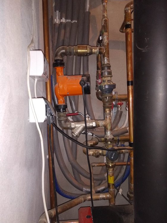

Opisz co to za rury , jeszcze zdjęcie od strony rozdzielaczy  na pompe  CO  i instalacje

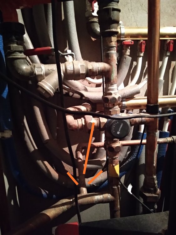

A- rura od pieca główna z samego polu pieca, B-rura z samej góry pieca,C idzie do pompki do bojlera oraz do zaworu 3D podłogowego 1- idzie na zasilenie grzejników, 2-powrot z grzejników, 3 to część dalsza A( z pieca ) 4 to ciąg dalszy B, 5 powrót podłogowki.. nie wiem czy dobrze opisuje bo jak pisałem uczę się przy was

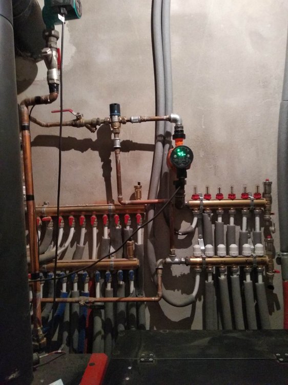

Zdjęcie całościowe prawej strony. Z prawej podłogowa z lewej grzejniki, drugie zdjęcie to pompka od grzejników i lewa strona instalacji

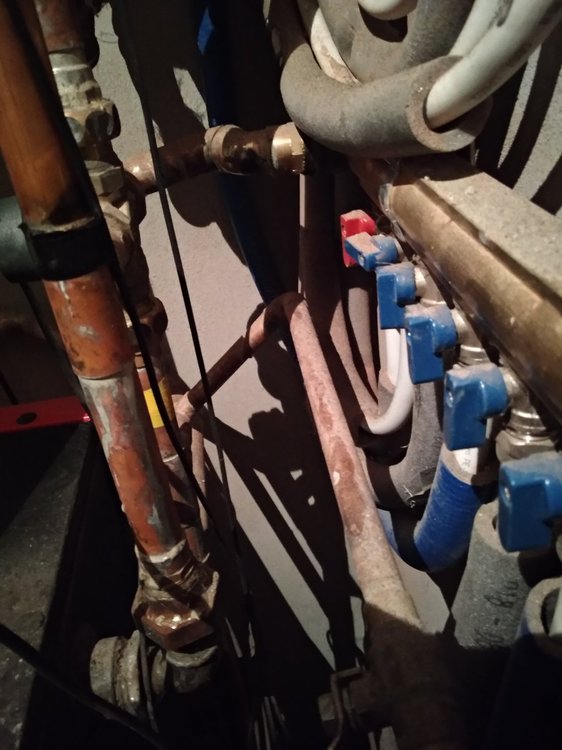

A 6
Przegapiłem, 6 to jest rura która idzie do bojlera od spodu, ale po co to nie wiem :) jak powiecie to czegoś nowego się nauczę :p
O estetyce nie dyskutuję, ale od strony formalnej tragedii nie ma. Zaworu 4D praktycznie nie istnieje, bo w pełni otwarty - tutaj nawet tak jest lepiej.
Trzeba pomyśleć o ochronie powrotu jeśli autor nie chce gonić pompy CWU non-stop. Na wstawienie pompy kotłowej na powrocie z 4D nie ma miejsca.
Trzeba bezwzględnie zmienić zasilanie CWU i podłogówki- od trójnika Cu28 dać co najmniej Cu22 na podłogę i Cu 22 na bojler. Jesli zdecydujesz się na zawór. który proponował kol @zaworek to do niego może iść nawet Cu 28 bo podłączenie jest 1". Na obiegu CWU i tak będziesz kryzował.

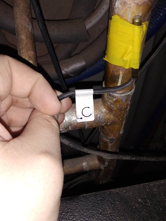

do czego- co wskazuje czujnik na rurze 3 A
Pewnie czujnik powrotu, ale w fatalnym miejscu jest.
Po tym jak zobaczyłem zdjęcie, mo,że to być czujnik mieszacza - też w fatalnym miejscu.

Zasilanie podłogówki ma być za zaw.4D a przed pompą na grzejniki,powrót też w odpowiednim miejscu tak jak namalowałem na zdjęciu.W tej chwili podłogóka skutecznie schładza  powrót do kotła.Zawór 4D nie zasila podłogówki,przecież jest 3D na OP
