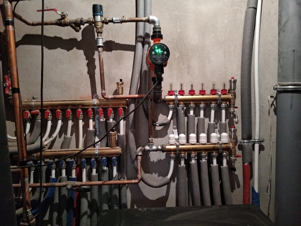

Cześć wszystkim. Mam problem odnośnie ustawienie ogrzewania podłogowego, ogólnie nigdy nie grzalem na wszystkich obiegach ale obecnie jak mam odpalone 3 to rotametry gdy kręcę praktycznie się nie ruszają. Jak mam jeden obieg włączony to normalnie jak kręcę przepływ się zwiększa bądź zmniejsza... Co może być tego powodem? Martwię się, że gdy będę chciał otworzyć wszystkie obiegi nie będzie grzał żaden.. proszę o jakieś podpowiedzi,jutro podeślę zdjęcia instalacji, pozdrawiam Rafał ;)

Przyczyn może być kilka np.: zbyt mała średnica rur do rozdzielacza,zbyt długie pętle,za mały zawór 3D mieszający zwłaszcza jak jest z ręczną regulacją
Tak zawór jest ręczny, a jakie powinne być rury do rozdzielacza ? Pętle raczej nie są długie.. w załączniku zdjęcia ..  może coś pomogą
A dolne zawory pootwierane , jak kręcisz rotametrami ? to mam nadzieje że sześciokątną nakrętką pod czerwoną blokadą a nie za szkło
Pętle były przelane ? , zakręć odpowietrzniki na belkach , żeby pompa nie zasysała powietrza .
Aktualnie mam otwarte dolne 3, tak dokładnie nakrętka kręcę, lecz jak mam otwarte 3 obiegi to na rotamertach delikatnie tylko pokazuje obieg (0,5 L/min) jak jeden zakręcę i zostawię dwa otwarte podskakuje do 1. Krecenie nakrętka za wiele nie daje.. a pompka wlaczona na maxa... Myślałem że na rotamertach można sterować praktycznie w całej skali...
Tak wszystko było sprawdzone, wody nie ubywa, ciśnienie ciągle takie same w zbiorniku wyrównawczym ... Zakrecilem odpowietrzniki ale od razu nic się nie zmieniło .. zawór ustawiony na 5,5 w skali do 6... Max 43 stopnie na zaworze ..
Jaki jest Kvs tego zaworu 3D?Rury do rozdzielacza OP są za cienkie.Sprawdź jeszcze filtr osadnikowy przed zaw.3D

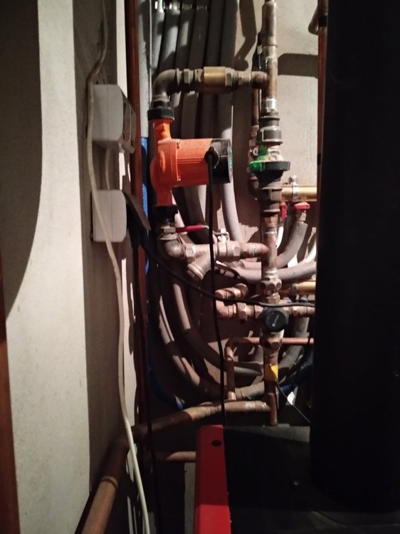

Moim zdaniem za mała średnica rur i zaworu. Ta pompa z drugiego zdjęcia ciśnie tylko na rozdzielacz grzejników czy na obydwa?
Ta przy rozdzielaczu na podłogowe tylko podłogowe a ta druga tylko grzejniki... Na grzejniki na automacie normalnie działa a ta na podlogowce na 3 biegu i średni efekt... Tylko przy grzejnikach są grubsze rury...

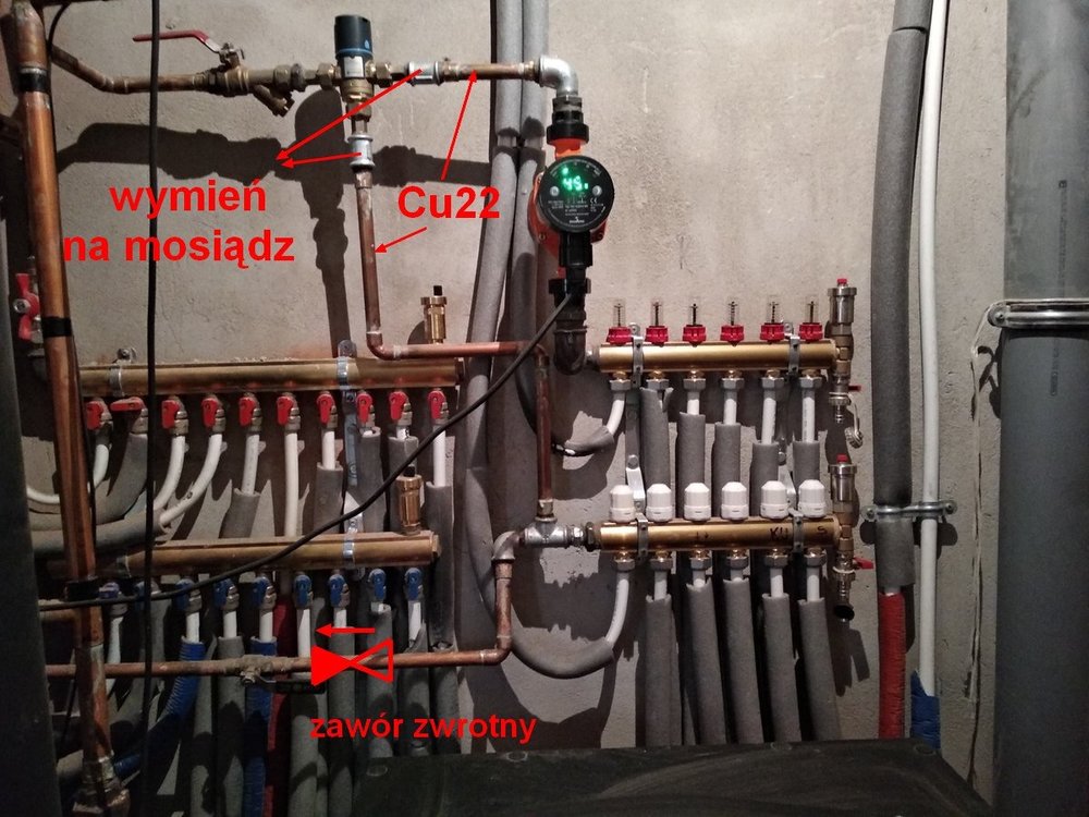

Tak czy owak musisz zmienić mieszacz i zasilanie oraz powrót. Proponuję 3D z siłownikiem. Lepiej wysterujesz podłogówkę. Pion po lewej masz chyba Cu 28, więc do rozdzielaczy daleko nie jest. Jak zrobisz to z głową, zużyjesz o połowę mniej rur :)  Pamiętać o zaworze zwrotnym we właściwym miejscu.
Najwięcej problemu może być z pętlą pierwszą od lewej - jest powyżej rozdzielacza.
I zlikwiduj ten zawór róznicowy koło pompy CO. Tak nisko za zaworem 4D i tak jest bez sensu.

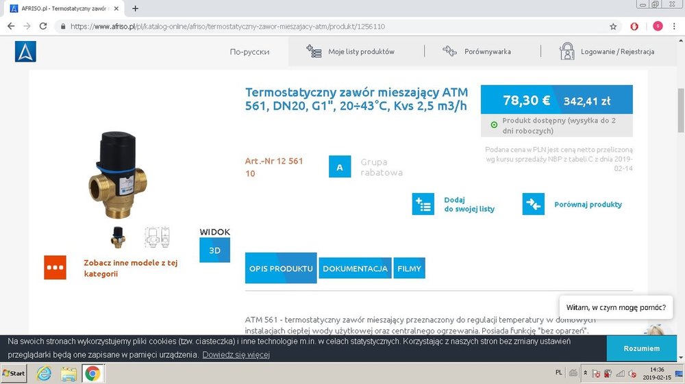

Jak wymiana na zawór tego samego typu czyli z ręczną regulacją temp.to np.Afriso ATM 561 DN20 G1"
Ale sama wymiana zaworu coś pomoże? Czy raczej nic ?
ja bym spróbował najpierw wstawił zawór zwrotny , potem  rury Cu22
I pierwsze co nie mieszaj (WYWAL) ten OCYNK , daj mosiądz a nawet od razu  mufa /Cu22
stosuj śrubunki bo ciężko wymienić choćby zawór
Pytanie brzmi gdzie jest wpięte zasilanie podłogówki przed 4D czy za 4D , bo powrót wydaje mi się wpięty w powrót kotła z 4D
Ja nie robiłem tej instalacji, bo się na tym nie znam... A przy was się tego uczę ;) dzięki ;) później cykne zdjęcie z boku może coś więcej pomogą bo roku komin przeszkadza... I spróbuję odczytać lub znaleźć pudełko od zaworu 3D bo teraz to trochę strzelam jaki on jest....

Zawór 1,6.. z tyłu rozszyfrowałem bo blisko ściany... Podłogowka ma powrót przed 4D, za chwilę dodam zdjęcie jak mi się uda bo coś zasięg ucieka...
