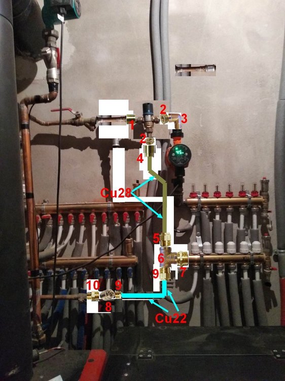

4 godziny temu, plemie101 napisał:
Kolejna rzecz jaką zauważyłem. Gdy zakrece powrót i zakrece 3D przepływ idzie bez problemu na wszystkie nawet obiegi.
130 postów i cztery strony póżniej mam wreszcie odpowiedż na pytanie z postu #58 :)
Wniosek: moim zdaniem jest problem z zaciąganiem wody z instalacji CO. Filtr z zaworem przed 3D czysty?
Tak czysty.  Widzisz jak się człowiek nie zna. Wcześniej zamykalem zawór na powrocie ale nie ruszałem 3D i nic się nie działo..
Teraz powinieneś sprawdzić to, o czym wcześniej pisali koledzy, czy jest pełny przepływ przez 3D od strony zasilania. W tym celu otwierasz zawór na pełny przepływ czyli maksymalną temperaturę i podczas  rozgrzewania kotła od temperatury ok 30 C obserwujesz rotametry wraz ze wzrostem temperatury kotła. Po przekroczeniu ok  40-42 C, 3D będzie się stopniowo przymykał od strony zasilania. Przepływy w pętlach powinny pozostać na niezmienionym poziomie.
Oczywiście zawory kulowe na zasilaniu i powrocie podłogówki  otwarte.

a bym dał srubunki przy obu 9tkach
a gdzie tam masz 9-tke (ja słyszałem o 6-ka 7-ka )
20 godzin temu, Gonzo19 napisał:
chodzi mi o część od trójnika przy belce do powrotu
już pisałem ''zapomniałem między 10 a zaworem odcinającym powrót do kotła ''
zrobiłeś rysunek, dałeś opis i nie wiesz co namalowałeś i opisałeś?
niestety nie wiem co to za kształtka  DZIEWIĄTKA
21 godzin temu, mironw napisał:
sory nie dodałem
1-mufa mosiądz ¾’’
2-redukcja ¾’’ / 1’’
3-kolano 7-ka  1 ‘’
4-mufa 1’’/Cu28
5-nypel 1’’/Cu28
6- trójnik mosiądz 1’’
7-nypel mosiądz 1’’
8- zawór zwrotny mosiężny  1’’
9- nypel 1’’/Cu22
10- nypel gz3/4’’/gz1’’
a teraz wiesz?
nypel 1’’/Cu22
TO TRZEBA BYŁO TAK NAPISAĆ LUB NR.9
Atak poco tam śrubunki to 30 zeta  więcej nie mówiąc o miejscu na nie , a jak już to między dolnym kolektorem a nyplem nr7
odnosiłem sie do rysunku i o nim pisalismy, a w temacie nie było niczego innego z rysunkami i cyferkami w opisie.
Nie ważne.
Fakt, śrubunki drogie, ale zamiast 1" dałbym 3/4(dużo tańsze), skoro rura Cu22, to większych nie potrzeba.
Dlaczego przy "dziewiątkach"? a odkręć zlutowana rurę w kształcie litery L od trójnika NR.6 jak zajdzie taka potrzeba?
Cu22 do powrotu, Cu 28 do 3D , to jednak 1''
a co szybciej się zepsuje ; nypel1'' trójnik1'' --- czy zawór zwrotny(8) albo zawór na powrocie do kotła , a jeśli już coś trzeba będzie wymienić to te ocynkowane kształtki co tam kolega @plemie101  już ma i 3/4 '' ,a rozdzielacz 1''
