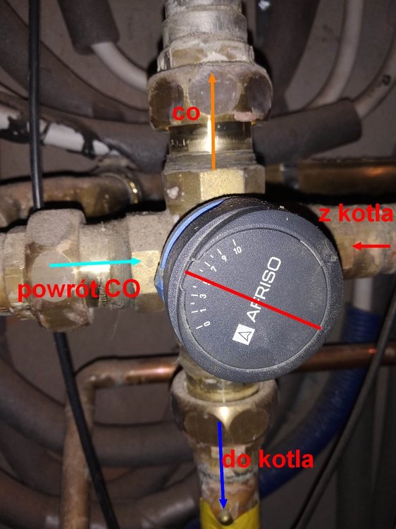

co się stanie z rotametrami  jak dasz na 10
10 minut temu, gmaj22 napisał:
Teraz jest przegroda w poziomie, więc bedą grzały, ale mieszanie kiepskie i jak przestawi trzpień, wtedy będzie OK. Tzn. z 4D, bo 3D do poprawy i tak.
Skali nie będzie musiał wymieniać, bo jest dobra  ;)
Za wiele nie rozumiem:p
Jutro Ci powiem, bo już w łóżku leżę ;) z rana to ogarnę ;)

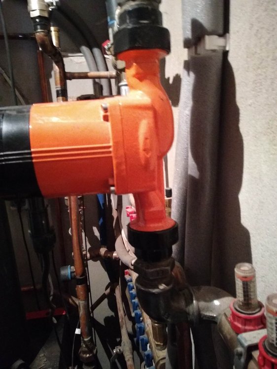

a strzałka na pompie podłogowej jest w dół , czyli zasilanie ogrzewacza
i zbliżenie na 3D -ZDJĘCIE
Teraz jak da na "10" ,to zamknie mieszacz, będzie miał zimne grzejniki. i żonka go z łóżka wyrzuci ;)
4D działa teraz na odwrót, bo przegroda wewnątrz najpewniej przestawiona.
Edytowane przez gmaj22

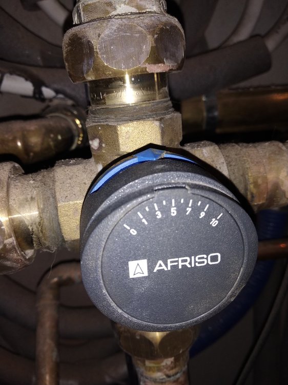

Stoją ciągle tak samo, nie ważne jak ustawiony jest 4D, jak dla mnie oczywiste że gdy otworze 4D na maxa temperatura rośnie na grzejnikach
Edytowane przez plemie101
Strzałka na pompie jest ok, ale dla potwierdzenia macie foto

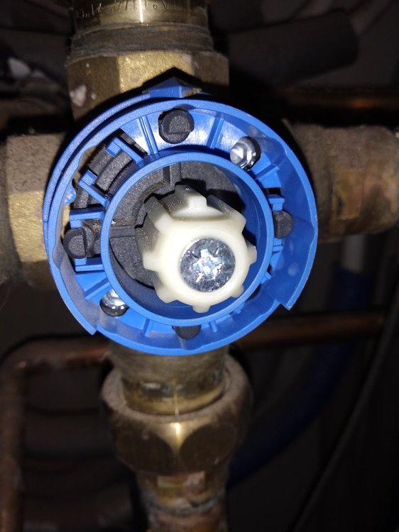

Weź ustaw pokrętło zaworu 4D tak aby cyfra 5 była u góry(przekręć w prawo o 90st) a następnie ściągnij pokrętło i zrób zdjęcie bo wygląda na to że masz źle ustawione zawieradło zaworu 4D.
Edytowane przez zaworek
Tam na bank zwieradło  jest poziomo przy ustawieniu neutralnym na "5". Świadczy o tym położenie pokrętła i niebieskiego adaptera ograniczajacego ruch pokrętła. Konstrukcja tych plastikowych elementów umożliwia ich złożenie tylko w jeden sposób. Nawet dekla skali dowolnie nie wciśniesz. Wczoraj juz wracałęm na to uwagę, ale autor albo przeoczył, albo juz spał ;)
@zaworek - tak jak sugerujesz, czyli "5" u góry, teraz nie przekręci. Ogranicznik na to nie pozwoli.  Musi ustawić "5" na wprost niebieskiego "dzióbka", ściągnąć dekiel, odkręcić śrubę mocującą, ściągnąć pokrętło, przekręcić trzpień o 90 stopni w prawo, tak żeby spłaszczenie na nim było u góry i dopiero wtedy założyć niebieski adapter z pokrętłem "dzióbkiem" do góry. Dekiel założy wtedy tylko w pozycji "5" na godz. 12 stej.

*** Teraz już tak przekręciłem że nie mam pojęcia jak ustawić by było dobrze.... ;/
Proszę nie używać wulgaryzmów
Spokojnie Ustaw trzpień tak aby spłaszczenie było u góry.kolejny krok to wyciągnij ten niebieski pierścień i włóż go dziubkiem do góry.Trzeci krok-nałóż pokrętło cyfra 5 będzie na dziubku ,skala-10ka z prawej strony 0 z lewej
Masz jeszcze dla ułatwienia filmik.Zawór 4D od mniej wiecej 4minuty filmu
post 84 masz czarno na białym
Nie jestem w stanie wytłumaczyć prościej, niż w poście #83 :)
obejrzałeś film to przełóż niebieski pierścień prościej się nie da
Dobrze zrobielem ? Ale musiałem przestawić te niebieskie ta osłonkę jakby żeby tak zrobić .. dobrze chłopy wytłumaczyliscie tylko byłem w mieście
no i teraz 0 to zamknięte ciepło na dom 10- pełna tęperatura na dom , a jak tam rotametry
Rotametry bez zmian...
