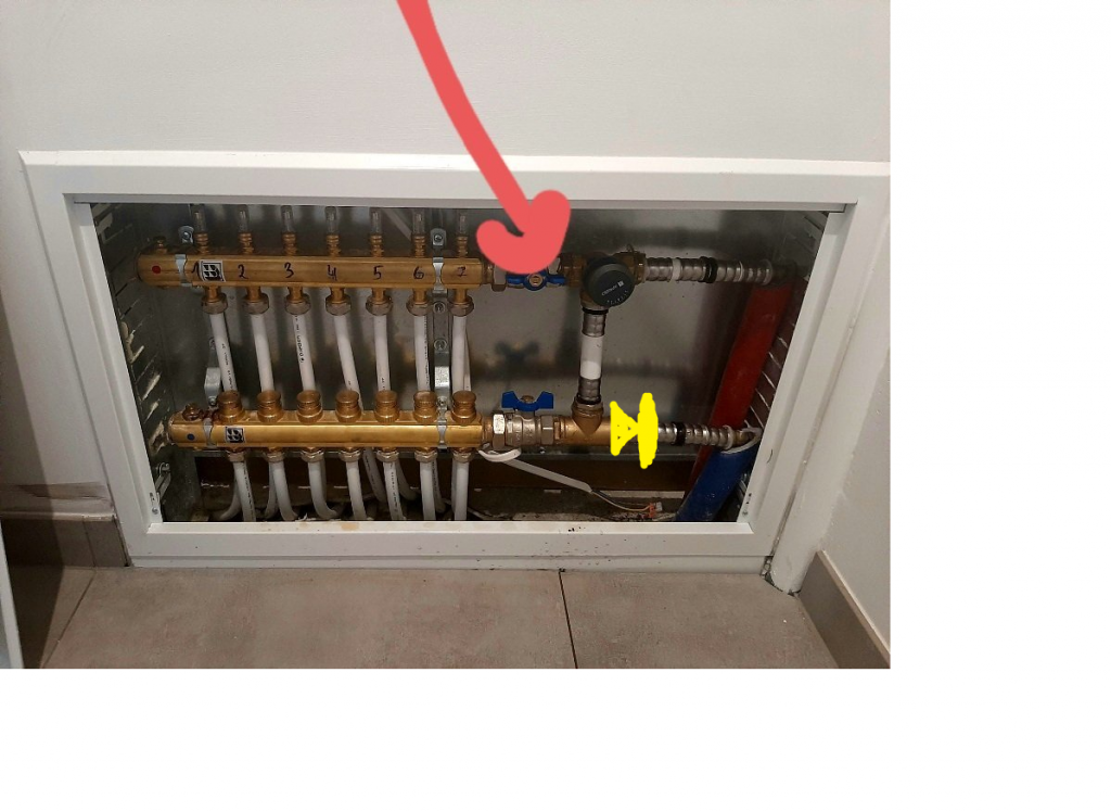

Jest to dla mnie nowy temat ,gdyż wcześniej mieszkałem w bloku ,teraz przeprowadziłem się do blizniaka i niestety wykonawca zrobił wszystko tanim kosztem, ,a wiec chodzi o ogrzewanie ,które jest mieszane ,większość to podłogówka + 3 grzejniki, w rozdzielaczach jest zawór trójdrożny ,który na chwilę obecną według mnie nie ma sensu ,bo ogrzewanie ogarnia tylko pompa która jest w kotle gazowym ( termet ecocondens gold plus 20kw)ogrzewanie dziala ,ale nie do końca, podłogówka jest odpowietrzona, ale na rotametrach nie ma na chwilę obecną max przepływu np.na parterze na rozdzielaczu  jest 7 petli ,na pętli nr 1 na rotametrze jest 0 ,na pętli nr 5 jest 0.5 a na reszcie jest okolo 2 ,na piętrze na pętli nr 1 jest około 1 a na pozostałych 2 ,załączam 2 zdjęcia ,czerwoną strzałką zaznaczyłem gdzie powinna byc dodatkowa pompa obiegowa ,cz dobrze to rozumiem ? Cz wtedy będzie lepiej ? Czy proponujecie inne rozwiązanie? Z góry dziękuję za pomoc ;)
Ten dolny rozdzielacz jest do grzejników, czy też podłogówka? Jak podłogówka to pompy muszą być tam gdzie zaznaczyłeś a jeżeli to rozdzielacz do grzejników to tam nie powinno być tego zaworu mieszającego ani pompy.
Dolny i górny rozdzielacz jest od ogrzewania podlogowego ,
To w takim razie pompy tam gdzie wskazałeś. Dodatkowo zawory zwrotne (na żółto) w obydwu rozdzielaczach. Do tego przydałaby się automatyka(siłowniki na zawory 3c) bo tak ręcznie to lipa...

Grzejniki są wpięte bezpośrednio z pieca
Dlaczego musi byc ten zawor zwrotny ?
Zawór zwrotny dlatego aby pompa nie podbierała z powrotu .

Ok rozumiem ,w każdym rozdzielaczu jest zawór trójdrożny ( skala od 1do 10 ) założenie jest takie ,że np ustawie ten zawór na 7 i pompa będzie brała  wode z zasilania i z powrotu mieszając ją i obniżając temp na podlogowke ,na piecu będzie ustawione np.50 stopni  żeby grzejniki grzały odpowiednio .czy dobrze to rozumiem ? Na chwilę obecną zawór trójdrożny mam skręcony na 0 i ustawione na kotle 43 stopnie ,jest to trochę duża temp na podlogowke ( tak wyczytałem na necie ,że powinna byc mniejsza ) jakoś to grzeje tyle że tak jak wspominałam wcześniej na 3 rotametrach nie ma przepływu  ,podejrzewam ,że pompa z kotła jest nie wydajna na tą instalacje
Woda płynie gdzie ma łatwiej , jak masz jakieś dłuższe pętle to część wody przeleci przez zawór 3d do powrotu a jakaś część przez krótkie pętle . W necie różne rzeczy piszą ogólnie przyjmuje się aby temperatura zasilania podłogowego nie przekraczała około 45stC,  a wszystko zależy od tego jak jest wykonana instalacja ,oraz od tego jakie jest zapotrzebowanie budynku na ciepło.
jak dasz pompę za zawór 3d to będzie lepiej .
Ok ,te dodatkowe pompy powinny pomoc ,też tak myślę, i dodatkowo ten zawór zwrotny w miejscu zaznaczonym na żółto ? To jest konieczne ?
