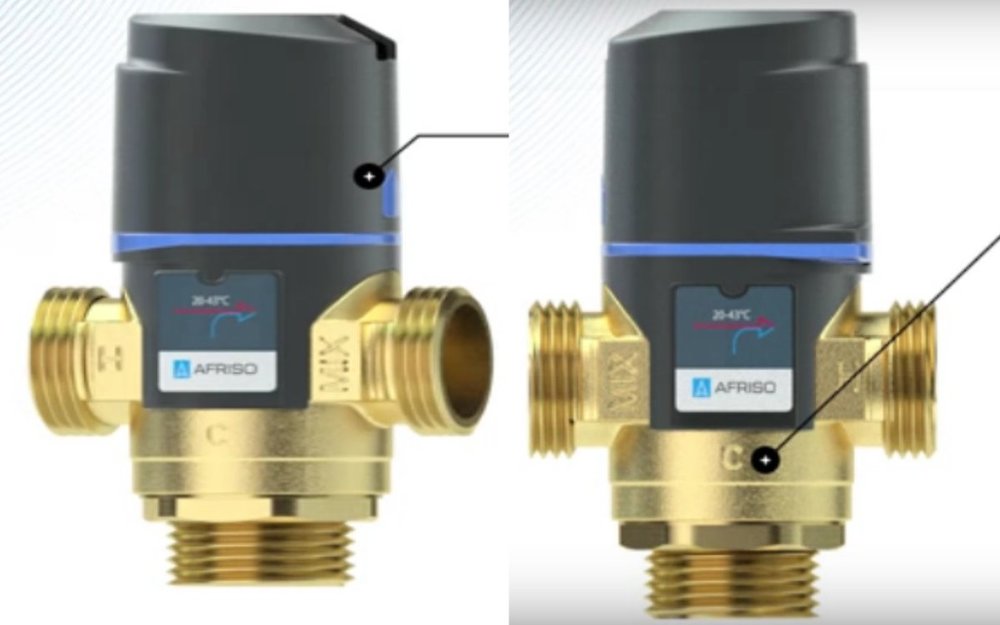

Nie było mnie, próbowałem zamykać i powrót i zawór przed 3D i nic to nie daje.. idzie dopiero wtedy gdy mam zimny piec...jak przymkne powrót na pół gwizdka nic się nie dzieje...

@plemie101 a po demontaży w dodrą stronę jest 3D założony
Panowie czy to pomyłka AFRISO   ZERKNIJCIE na H - MIX -C  a pokazany przepływ
@plemie101 może warto spróbować obrócić 3D
to jest jeden i ten sam zawór który obraca się podczas prezentacji na stronie afrisa
Edytowane przez mironw
Jedna etykieta. Nie ma "prawej" i "lewej". Podłączać wg wytłoczeń na króćcach.

zobacz czy masz dobrze podłączony ten zawór 3D, patrz post #230.
C-zimna, powrót
H-goraca, z kotła
MIX-zmieszana na rozdzielacz

Wygląda na to, że mam podobny problem i po sprawdzeniu wszystkiego co możliwe wychodzi mi, że ten 3d termostatyczny (taki sam jak na zdjęciu wyżej) albo się popsuł albo zapchał.
W zeszłym sezonie grzewczym wszystko było w porządku, 270m rury od podłogówki w 6 obiegach spokojnie napędzała pompa 25-40, przepływy na rotametrach ustawiłem na 1, bo obiegi są dość krótkie. Na początku tego sezonu zauważyłem, że rotametry do 1 już nie dobiły, było minimalnie mniej ale sprawę olałem, bo nadal działało. Teraz pod koniec sezonu jak podłoga zaczęła się w łazience robić dziwnie chłodna to sprawdziłem co jest i się okazało, że przepływ to max 0,1-0,2 i to na najkrótszych łazienkowych pętlach.
Podmieniłem pompę na mocniejszą, 0 efektu, sprawdziłem zawór zwrotny - działa lekko, nie zacina się, wyczyściłem filtr, przepłukałem wymiennik (chociaż nie było z czego). Nadal brak efektu. Na koniec jak zacząłem majstrować przy 3d, to okazało się, że po skręceniu go na minimum (20'C) pompa, która nie mogła chwilę wcześniej prawie nic upchać "wbija mi rotametry w podłogę", na ustawieniu max przepływ zmniejsza się do około 0,5, a n ustawieniu jakie chcę (30'C), znów prawie nic nie płynie.
Teraz nie wiem co mam z tym fantem zrobić? Na zdemontowanie i zamontowanie wolał bym poczekać na cieplejsze dni i wolną sobotę.
Najszybciej było by wymienić na nowy taki sam, ale teraz mam wątpliwości, czy to znów nie zrobi mi za rok jakiegoś psikusa, może pewniejszy będzie termostat z kapilarą, albo jakiś zwykły 3d z siłownikiem i jakimś prostym sterownikiem? (tylko jakoś nie widzę takich sterowników bez sterowania pogodowego). Mogli byście Panowie coś doradzić?, Do końca sezonu dociągnę na tej minimalnie grzejącej podłodze, bo mam też wszędzie grzejniki, ale z początkiem wiosny wypadało by się tym zająć na poważnie.
Zobacz na stronie AFRISO jak rozebrać ten zawór i wyczyść ,  może bimetal siadł ,  jak go zdemontujesz to sprawdź czy podanie na H gorącej wody zawór się zamknie a otworzy między C i MIX
Ściągnąć i wygotować w roztworze kwasku cytrynowego.
Jak nie pomoże, wymienić samą wkładkę, a najlepiej na 3 D  z siłownikiem.

Dzięki za wskazówki, najpierw spróbuję go wyczyścić, jak to nie pomoże to raczej naprawiał nie będę, wykosztuje się na 3D z siłownikiem. Mój sterownik nie obsługuje mieszacza , ale znalazłem poniżej 200zł prosty sterownik do 3D
