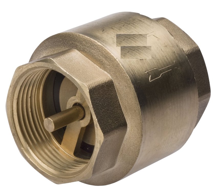

Oczywiście w każdej opcji pamiętać o zaworze zwrotnym we właściwym miejscu, jak wspomniał @mironw
Samo wstawienie zaworu zwrotnego teraz nie poprawi sytuacji, bo problem jest z przepływem.

5 minut temu, mironw napisał:
A ja przez sobote i niedziele to bym narazie wstawił zz jak narysowałem i przetestować a to można zrobić bez spuszczania wody
Możesz podesłać jaki zawór masz na myśli zwrotny ? I co on ma pomóc ?

zapobiegnie pchanie chłodnej wody z instalacji CO
Raczej zaciąganiu przez pompę podłogową z powrotu instalacji zamiast z powrotu podłogówki.
Ale latem faktycznie zapobiegnie pchaniu przez pompę CWU  powrotem w podłogę.
Zawór zwrotny nie ma nic wspólnego z przepływami w pętlach a to jest głównym problemem autora tematu
Mój post #53 - ostatnie zdanie :)
"Samo wstawienie zaworu zwrotnego teraz nie poprawi sytuacji, bo problem jest z przepływem."
Może nie bezpośrednio ale patrząc na to że jest piętro , a powrót CO tylko28 i wszystko w to wpięte , to przypuszczam że ciśnienie przy Cu18 na 3Dz powrotu podłogi się równoważy  a i tak ZZjest potrzebny nawet przy zmianie rur naCu22
