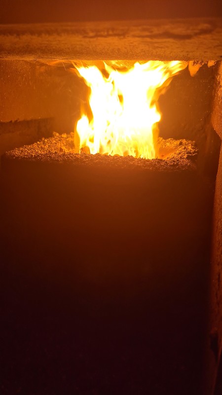

  1. Witam posiadam piec na ekogroszek Termo Tech Bio Joker Eko 10 Mianowicie trochę czytałem na temat paleniska że ma wystawać z 2-3 cm powyżej A u mnie opada A mam ustawienia obecne Czas podswania8 Przerwa 38 Nadmuch 36% Przerwa podawania 20 min Wcześniej było 5-40 i ten sam problem

  8. Witan dziękuję za poradę piec jest teraz uszczelniony i teraz mam pytanie dotyczące jego ustawienia próbowałem ustawień 1-4 miałem 10s podawania 40s przerwy nadmuch 45% Obecnie mam temperatura 58stopni 7s podawanie 40s przerwy nadmuch 45% Spała ponad 25 kg na dobę też chyba za dużo? Moim zdaniem Za dużo jest spiekow przesyłam zdjęcie

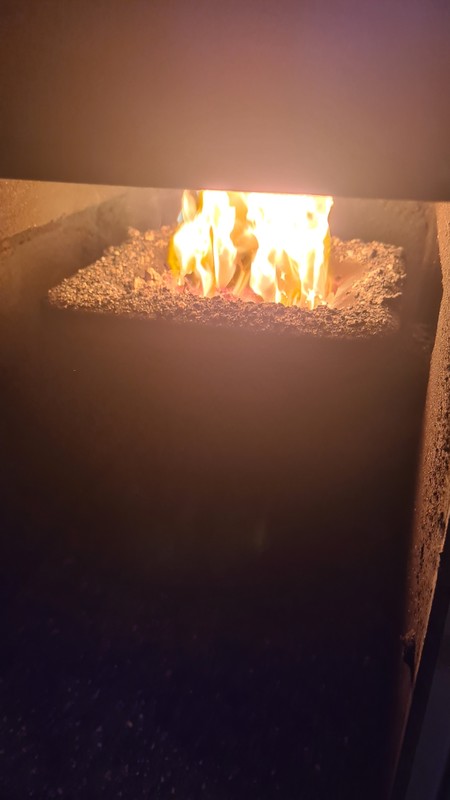

  11. To mówicie jakimś mazidlem do okola posmarować i Założyć kielich po wyczyszczeniu
  12. Wracając do paleniska ostatnio czyściłem całkowicie piec bo wcześniej palilem drzewem i wszystko dokładnie jest sprzątaniete więc sam się właśnie dziwię że tak jest To proponujecie wygasic piec i znów wyczyścić? Bo ciągle dokładnie ekogroszku nie ma sensu przy tak dużym spalaniu
  13. Oto aktualne zdjęcie wydaje mi się że jest coraz gorzej od godziny 11-21 25kg spalanie już nie wiem co robić
