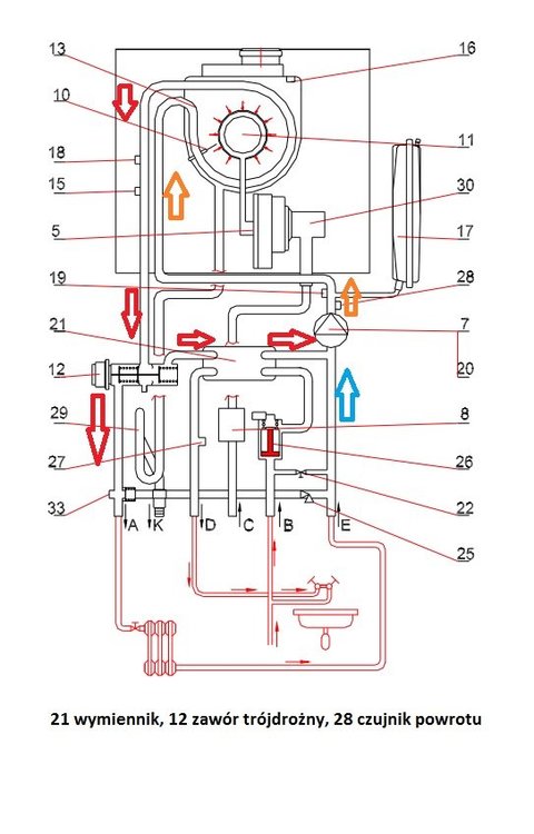

Kociołek kondensacyjny Termet Ecocondens Gold Plus 20 kW, dwufunkcyjny zamontowany w pomieszczeniu gospodarczym, poza mieszkaniem. Przewód spalinowy PCV przez ścianę długość 1.5 metra. Instalacja C.O oparta na rozdzielaczach. Ogrzewanie wyłącznie grzejnikowe. Rury Fi25 doprowadzające wodę z kotła do rozdzielaczy materiał PP. Długość zasilającej i powrotu około 70 centymetrów. Woda z rozdzielaczy do kaloryferów rozprowadzana jest rurami PEX 16. Pozostała część instalacji wodnej w domu również wykonana z półcalowych rur PP.  Urządzenia w domu - umywalka, prysznic, pralka, zlewozmywak i spłuczka.
Problem polega na tym, że pracujący kocioł tylko na potrzeby C.O pracuje w zasadzie normalnie, jednak tylko do momentu odkręcenia ciepłej wody na przykład nad umywalką. Jeżeli przed odkręceniem parametry kotła wynosiły na przykład - temperatura zasilania 45 stopni, powrót 35, to po odkręceniu ciepłej wody, i powrocie kotła do ogrzewania na potrzeby C.O, temperatura zasilania się nie zmieniła natomiast powrotu wzrasta do takiej jak zasilanie czyli 45!  Czemu to przeszkadza? Temu, że kocioł natychmiast zmienia parametry pracy. Pompa zaczyna pracować z coraz mniejszą mocą , to samo dotyczy palika.
Pół biedy kiedy na zewnątrz było plus 5...7....9 stopni, to parametry zasilania były wystarczające do dogrzania domu i kocioł się po jakimś czasie wyłączał. W nowej sytuacji kiedy wzrasta temperatura na powrocie, a kocioł zmienia parametry, trwa to masakrycznie długo. Długo z tego powodu, że ta temperatura jaka się pojawiła na powrocie spada bardzo, bardzo powoli, a pompa zwalniając doprowadza do sytuacji, że grzejniki nie grzeją całą swoją powierzchnią. Dodam, że temperatura na powrocie wzrasta tylko na WYŚWIETLACZU sterownika, bo fizycznie, wracająca z powrotu od rozdzielacza dalej ma 35 stopni.

Mi to wyglada na nie domykanie zaworu 3d i woda procz na instalacje grzejnikowa idzie tez na krotko przez wymiennik i podnosi temp. powrotu. Fizycznie woda z rozdzielaczy tak jak mowisz wraca zimna ale miesza sie juz w srodku kotla z ta z wymiennika gdzie jej nie zmierzysz nie rozbierajac kotla i myslisz ze fizycznie woda wraca zimna a tak nie jest. Czujnik temp powrotu masz za pompa czyli juz za punktem gdzie nastepuje mieszanie z woda z niedomknietego zaworu 3d  ot i cały problem ☺ a grzejniki slabo grzeja bo raz ze pompa zwalnia a dwa ze traci swoj wydatek bo czesc czynnika grzewczegi płynie na krótko.

Książkowa sytuacja :) a swoją drogą to serwisant musi być słabiutki skoro z takim problemem rozkłada ręce. Większość tych serwisantów kotłów gazowych nie dopuściłbym do mojego kotła (przynajmniej w mojej okolicy), mają uprawnienia gazowe i elektryczne, analizator spalin i myślą że to wystarczy. nawet filtr przed pompą nie każdy umie wyczyścić :) dla autora załącznik może pokaże mistrzowi serwisu Termet i Pan "serwisant" odrobi lekcje :)
Tą sytuację mogą spowodować zbyt cienkie rury z kotła do rozdzielaczy - tam ponoć jest PP25 to ok 18mm średnicy wewnętrznej i powstaje sytuacja jak opisana w temacie.
Można z tym coś poradzić np zwiększając bieg pompy w kotle lub zmieniając rury np na CU22, podwyższenie biegu jest prostsze - instrukcja w łapę i zmieniać.

Dzięki za informację. Jeżeli pozwolisz chciałbym uzupełnić informacje o których napisałem w temacie. W instalacji WG znajduje się jedna i jedyna tego typu bateria, bateria termostatyczna. Czytałem o wymaganiach jakie powinna spełniać instalacja w której zamierzamy zastosować taką baterię, ale skoro już się u mnie takowa znalazła, pomyślałem, że nie będzie ona stanowiła problemu tym bardziej, że wyposażona jest w zawory zwrotne na wodzie zimnej i ciepłej.
Drugie pytanie...jak najprościej sprawdzić taki zawór? Dla ułatwienia dodam, że podczas pracy kotła na potrzeby C.O kiedy NIE ODKRĘCA się ciepłej wody użytkowej, obie rury w kotle, ta zasilająca kocioł zimna jak i wychodząca ciepła są zimne. Natomiast podczas pobierania wody ciepłej, rura która wychodzi na instalacje WU staje się ciepła, ale to chyba normalne, bo w kranie też jest taka.

Czy w sytuacji o której napisałeś, problemem raczej nie byłoby samo ogrzewanie? Trudności w uzyskaniu temperatury, nie wiem, może głośna instalacja? A ja z tym problemu nie mam żadnego, ani takiego ani innych, podobnych. Kiedy korzysta się tylko i wyłącznie z C.O wszystko jest książkowo do momentu kiedy ktoś skorzysta z ciepłej WU. Co do rur PP, przecież rury PP25 są odpowiednikiem na przykład stalowych 3/4 cala, tak to rozumiem.
Bateria termostatyczna może być, zachowanie rur jakie piszesz jest prawidłowe. Skup się na zaworze trójdrożnym. Wyciągnij go może jakiś paproch podszedł, obejrzyj go czy wszystko z nim w porządku, albo jak nie ty to serwisant. Co do średnic rur to PP25 jest średnicą wewnętrzną pomiędzy 1/2 a 3/4, faktycznie ciut mała jak na główny pion, do tego dochodzą jeszcze przewężenia na zgrzewach, ale sam piszesz że wszystko grzeje dobrze. Skup się na zaworze, pozdrawiam
