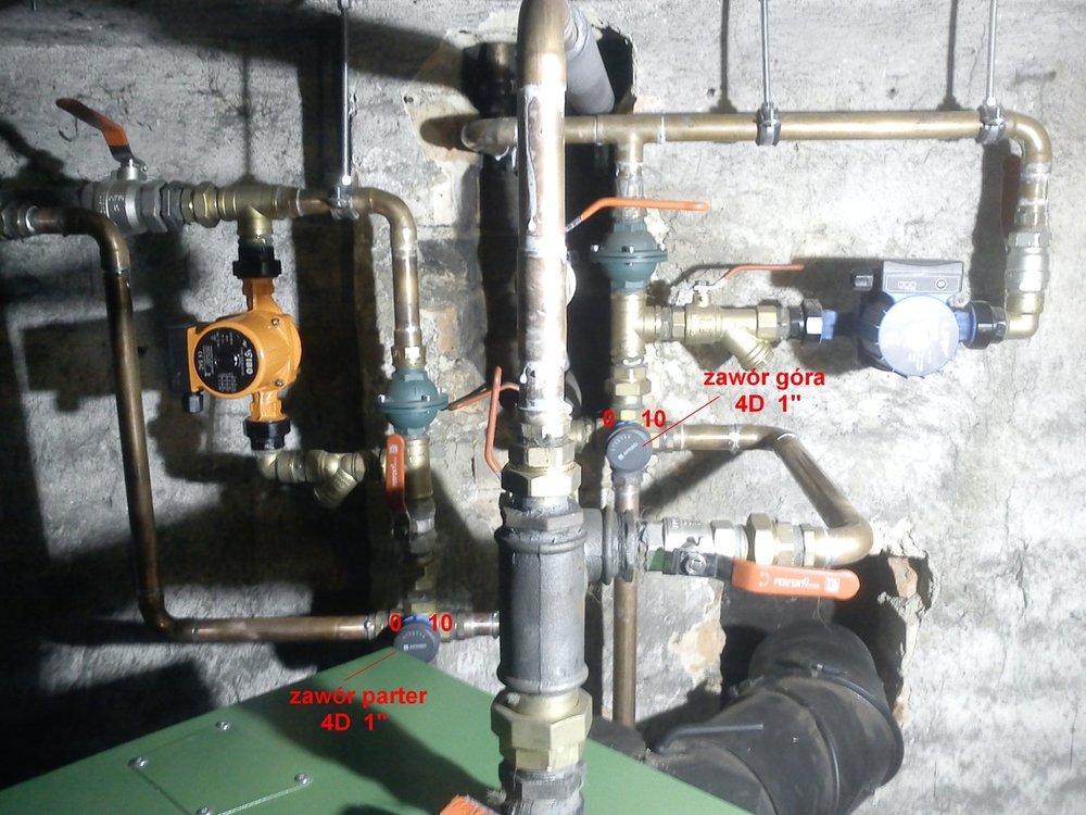

Zimny Powrót pomocy!!!
dodałem 2 automaty i poszło :)

Super, że Ci zadziałało z tym odpowietrznikiem ale pomyśl nad tym zaworem 4D i daj go powyżej wyjścia z kotła tak jak Ci wcześniej mówiłem i wtedy dopiero wszystko bedzie hulało tak jak powinno.
Witam interek a pompę to odpowietrzyłeś zanim wstawiłeś te automaty bo z własnego doświadczenia wiem że  automat przed pompą to woda na młyn dla KAWITACJI a nawet zapowietrzenia pompy . Wydaje mi się że ten 4D za bardzo miałeś przymknięty w lewo i dopiero jak najbliższy grzejnik przebił ciepło przez powrót to ruszyło , czy wszystkie grzejniki zaczęły grzać od razu , a powrót i tak na początek podgrzeje CWU (pod warunkiem pomp równoległych w sterowniku) to 4D w tym miejscu też zadziała (przynajmniej mi)

miron jak ruszyło to grzejniki 45 min i byly gorace całe a zwor 4d działa jak najbardziej poprawnie
