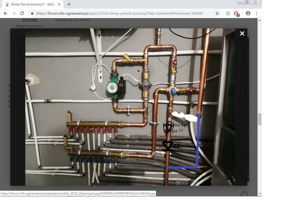

Witam, zrobiłem instalacje pod kocioł do rozdzielacza, wszystko działa pieknie tylko powrót mi nie wraca, próbowałem wszystkiego co potrafie, prosze o jakąś wskazówkę może o czymś zapomniałem z góry dziękuję i pozdrawiam a tu zdjecie

Zapomniałem dodać że zainstalowany jest zawór 4d, przed pompa dodałemjeszcze automatyczny odpowietrznik napełniałem grzejniki od powrotu, czyściłem filtry, kryzowałem i temperatura gzejnikow nie jest zadowalajaca i za tym idzie powrót zimny
Jak masz rozdzielacz i odpowietrznik to pomiędzy powrotem a zasilaniem jest połączenie ??? Daj lepsze zdjęcia
Odpowietrznik automat.nie może być przed pompą.Trzeba dołożyć pompę na powrocie pomiędzy 4D a kotłem
Zawór różnicowy możesz sobie darować.Kocioł w układzie zamkniętym,jest zamontowane urządzenie schładzajace i ZB?

Dokładnie tak kolego miałem ten sam problem i dodałem pompę kotłowa i temat rozwiązany .
tutaj lepsze zdjecia
dlatego dałem automat przed pompa ponieważ miałem problem tam a listwa nie chciała odpowietrzyć mi
tak układ zamkniety, a co wsadzic zamiast rożnicowego? zawór kulowy?
Brak zaworu zwrotnego przy zespole pompowe różnicowym a przy tym przekroju rur zawór różnicowy raczej nie będzie spełniał swojej roli
ale nawet jak go zakręce ? mówisz o zaworze zwrotnym za pompa co?

Przy takim podłączeniu różnicówki pompa miesza wodę daj zawór jak kolega pisal
ok, kolego tam gdzie zaznaczyłem pisałes o pompie powrotnej ?
Dokładnie tam gdzie zaznaczone kierunek przepływu wody do pieca ją tą pompę mam jeszcze sterowana termostatem ale nie jest to konieczne
Marku w którym miejscy dokładnie dac ten zawór zwrotny?
Zamontuj najpierw pompę jeśli pompy nie będą się zakłócać nie ma konieczności montażu zaworu zwrotnego
czyli bez zaworu zwrotnego tylko pompa w tymmiejscu
A dla czego ja mam tak zamontowane i śmiga super
a mi nie odbiera powrót, i gora też słąbo grzeje bez rewelacji
To kolego gdzie proponujesz ja dać
czyli pompa powrota musi byc przed zejsciem z bojlera
