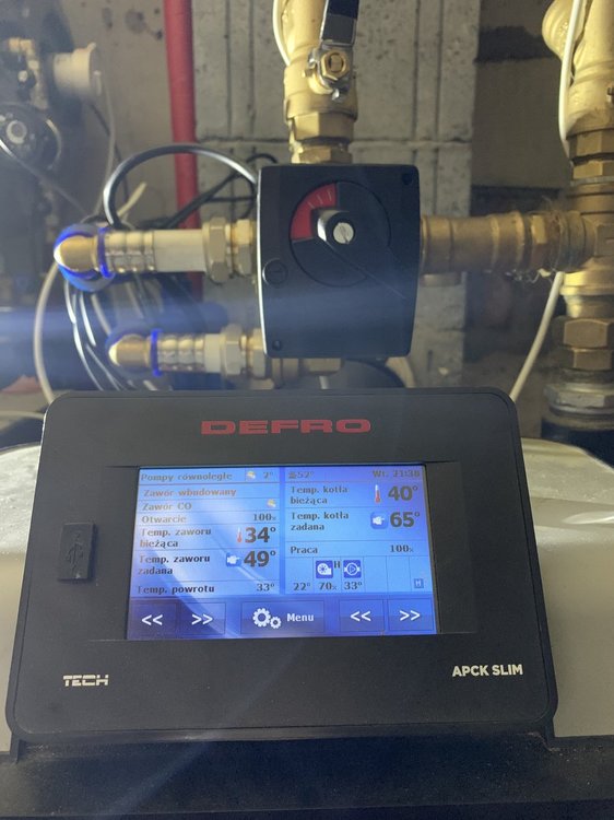

Po zmianie czasu na prawidłowy jak na naklejce siłownika (powinna być od spodu siłownika) sprawa kąt wychylenia i sterowania siłownikiem powinna być załatwiona.
Pozostaje kwestia ustawień ochrony powrotu, lecz przy twojej instalacji bez pompy ona nie będzie działać prawidłowo i lepiej ją wyłącz.
Temperatura zadana na zaworze powinna wynikać z krzywej grzewczej ustawionej na na pogodówce. Moim zdaniem masz ja trochę za wysoką jak na obecne temperatury zewnętrzne ale to zależy od zapotrzebowania budynku jeśli tyle potrzebuje budynek i nie przegrzewa ci pomieszczeń to jest ok.
Jeśli możesz wrzuć zdjęcie jak teraz wygląda otwarcie ma sterowniku i siłowniku.

Teraz jest chyba ok , jak się ruszy to również wrzucę zdjęcie :)

natomiast mam drugi kłopot , zawór 4d skalibruje go tak jak pisaliśmy wyżej wszystko jest ok przez pop godziny ale jak tylko zacznie wchodzić na zimne pole znów się rozregulowuje , znaczy pokazuje np 35 stopni otwarcia gdzie widzę ze jest w okolicach 50.
czas otwarcia zgodny z siłownikiem 140s , minimalne otwarcie 25 , skok 5
ile razy bym nie kalibrowal zawsze to samo

co do zaworu 4D wejdź w sterowniku w sterownie ręczne, otwórz i zamknij zawór obserwując pracę siłownika czy pracuje płynnie w całym zakresie. Bo jest to dziwne zachowanie zaworu.
