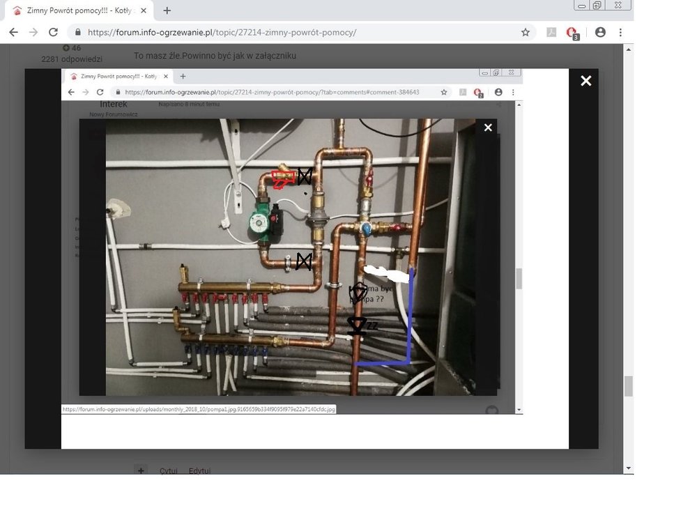

Tutaj mam ZZ może byc czy prze zejsciem z bojlera tez musi byc

Marku to mogę Cie prosic o zaznaczenie gdzie bym musiał co dać? bo już zgłupiałem
Zza zamiast za pompa na zejście z baniaka chyba wystarczy
Co NATO kolega odpowietrznik
Zrób jak kolega odpowietrznik namalował i będzie ok
Ten zawór różnicowy nie zadziała choćby chciał,przy tym kierunku przepływu i położeniu zaworu będzie raczej jego kulę dociskać zamiast żeby się podniosła.Najlepiej go wywal.Ciekawe jak wyczyścisz filtr jak nie masz zaworów odcinających.Być może filtr jest zanieczyszczony i dlatego słabo grzeje.Brak naczynia przeponowego dla CWU.Brak zaworów na belkach rozdzielacza
Edytowane przez odpowietrznik
czyli musze dolozyc 3x zawór zwrotny i pompę :(

Kolego najłatwiej do zapamiętania będzie tak: przed każdą pompą którą zamontujesz w instalacji zakłada się filtr, za pompą zawór zwrotny. Problem z brakiem obiegu kotłowego wziął się stąd, że zastosowałeś zbyt małe przekroje rur bezpośrednio przy kotle, czyli z dwóch cali zredukowałeś do iluś tam. Nie byłoby problemu gdyby zasilanie i powrót kotła były zrobione rur stalowych 1,5 cala i tego samego przekroju zawór czterodrogowy. Zamiast wydać więcej na zawór wydasz teraz na dodatkowa pompę obiegu kotłowego. Kocioł to FIREECO?
Witam Panowie  INTEREK  na wyjściu z kotła dałeś ładny zaworek i pewnie trójnik 6/4''  a czemu powrót tylko CU 28 I WPIĘTY bojler tak daleko od wejścia (powrotu) do kotła  i możliwe że to pompa CWU przepycha ci wodę w 4D  przenieś powrót z bojlera do pieca ,nawet wstawił bym w powrót trójnik 6/4''   /  1''

Przepraszam ale to nie śmianie się tylko obawy . Instalacja ciśnieniowa ,ciekawe czy jest zawór bezpieczeństwa ,bo zbiornik przeponowy widzę ,a jak strzeli wężownica w bojlerze to zamiast w kotle i zbiorniku przeponowym  ciśnienia 1,5 bara   to będzie tyle co w sieci wodociągowej  około 7 bar (a po podgrzaniu ) . Jak już pisali koledzy to ten zawór różnicowy nie zadziała (wywal ) gdyż pex-al -pex  16 nie możliwe aby stworzył GRAWITACJE , A PYTANIE ten rozdzielacz to mam nadzieje że jest tylko na grzejniki a nie na jakąś podłogówkę . Załączam  Interek poprawiony schemat ,jeszcze przerobił bym pompę CWU  aby ci się nie zapowietrzała i nigdy nie stosuj automatów przed pompą bo albo pompa się zapowietrzy albo bezie kawitować ( szumieć) .Pozdrawiam  .

Miron troszkę zmieniłeś tą instalacje mówisz zebym nie robil objescia pompy co tylko na wprost na doł do rozdzielacza, co do rozdzielacza nie ma podłogówki tylko grzejniki, teraz jak jest zauważyłem jak dam 4d w lewo na grzejniki czyli (0,1) to mi woda przez powrót idziedo grzejników.
Zawór 4D powinien być powyżej wyjscia z kotła.
strazak czyli dlatego pompa nie chce mi zasysac wody ? bo teraz mam problem zrobiłem jak miron wyslal zdjecie to wszystko ok tylko w ogole nie zasysa mi pompa cieplej wody tylko idzie na bojler

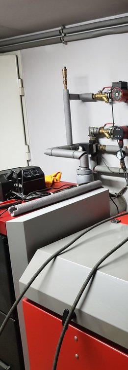

A jak nie przerobię 4d tylko dam odpowietrznik na wyjściu jak Ty?   Zassa mipompa co?
Rozumiem że najtrudniej jest rozwalić to, co tak mozolnie się tworzyło. Ale skoro to nie działa tak jak tego oczekujesz, to zrób to, co sugerują słusznie, Ci, których byłeś uprzejmy zapytać i prosić o radę. Mianowicie 4dr nad kotłem bo miejsca jest dosyć i najlepiej by było większym przekrojem rur do 4 dr, z 4 dr do pompy obiegowej, z 4 dr do powrotu kotła. Przejście na miedź za pompą obiegową, za pompą CWU. Zadziała. A tak będziesz się wkurzał, i montował dodatkowe pompy, zawory, odpowietrzniki i co tam jeszcze, a efektu nie będzie.
Działa dałem odpowietrznik tak jak kolega miał i zadziałało. zawor 4d naprawde fajna rzecz. Dziekuje Panowie temat uwazam za zamkniety

interek  wrzuć zdjęcie co przerobiłeś
