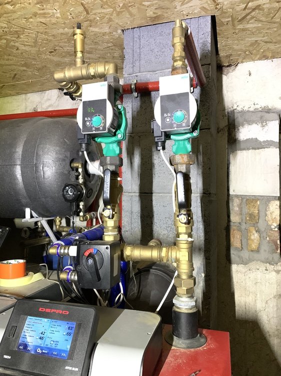

Witam , jestem nowym użytkownikiem wiec proszę o wyrozumiałość.

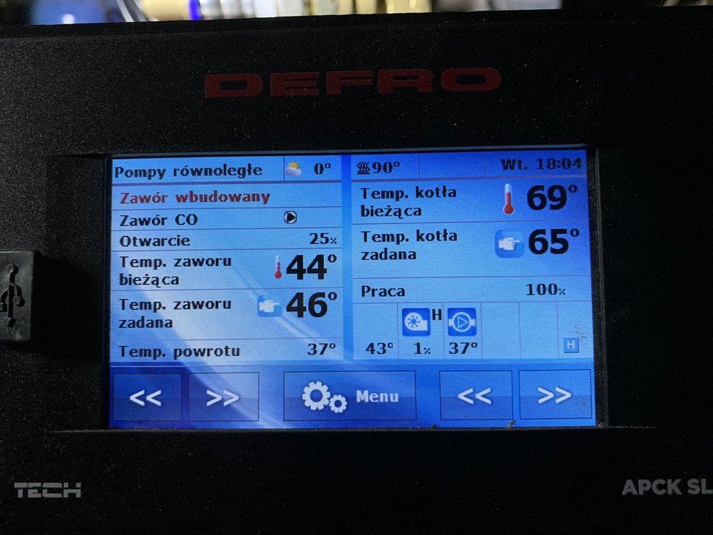

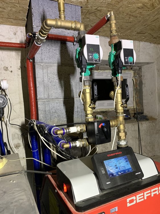

potrzebuje pomocy : mój kocioł ciagle wyświetla błąd niska temperatura powrotu, hydraulik twierdzi ze wszystko zrobił ok i umywa ręce. Aktualnie jest 69 stopni a powrót ma 37 , Dodam iż jest to nowy bydynek ocieplony instalacja działa już 1,5 miesiąca ale nigdy nie pracowała dłużej niż 48h bałem się o kocioł , Zrobiłem zdjęcia instalacji więc proszę o ocenę
Dom 170m2 , dół czyli ok 80m2 podłogówka , góra 4 grzejniki i łazienka 9m2 podłogowe
kociol Defro Komfort ekoekopell 20kw
zawor 4d
Sterownik APC K SLIM
proszę o pomoc Z góry dziękuje

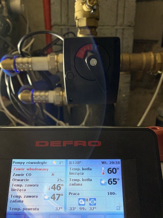

Na początek to napewno to masz źle zamontowany zawór 4D. Na sterowniku 25% a na skali siłownika co najmniej 75.
I standardowo.. brak możliwości działania grawitacyjnego obiegu kotłowego, do zamontowania pompą na powrocie z 4d do kotła.
Ponadto czujnik temperatury zaworu niewiadomo gdzie jest zamontowany bo w miejscu gdzie powinien być to go na zdjęciach nie widać.

Tak czułem ze coś z tym zaworem nie tak , czujnik zaworu zamontowany mam za zaworem 4 D mniej więcej na wysokości tej niebieskiej beczki
myślałem właśnie o pompie na powrót ale nie wiedziałem jak by się to sprawowało z tym zaworem , mógłbyś proszę podesłać mi link z jakaś pompa która polecasz ??
A czy tam gdzie jest zamontowany czujnik to już przypadkiem nie jest rura PEX?.

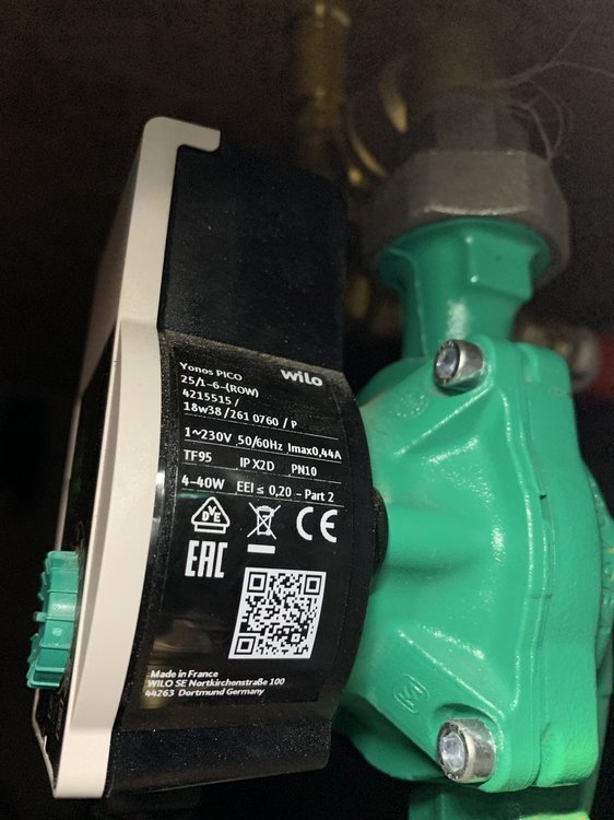

Pompa może być taka jaką masz na CO tylko że 25/1-4 wystarczy, lecz nic ona nie pomoże przy błędnie zamontowanym zawoże 4d.

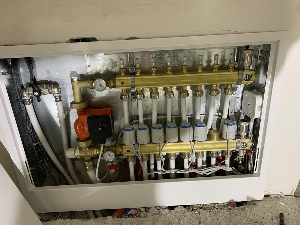

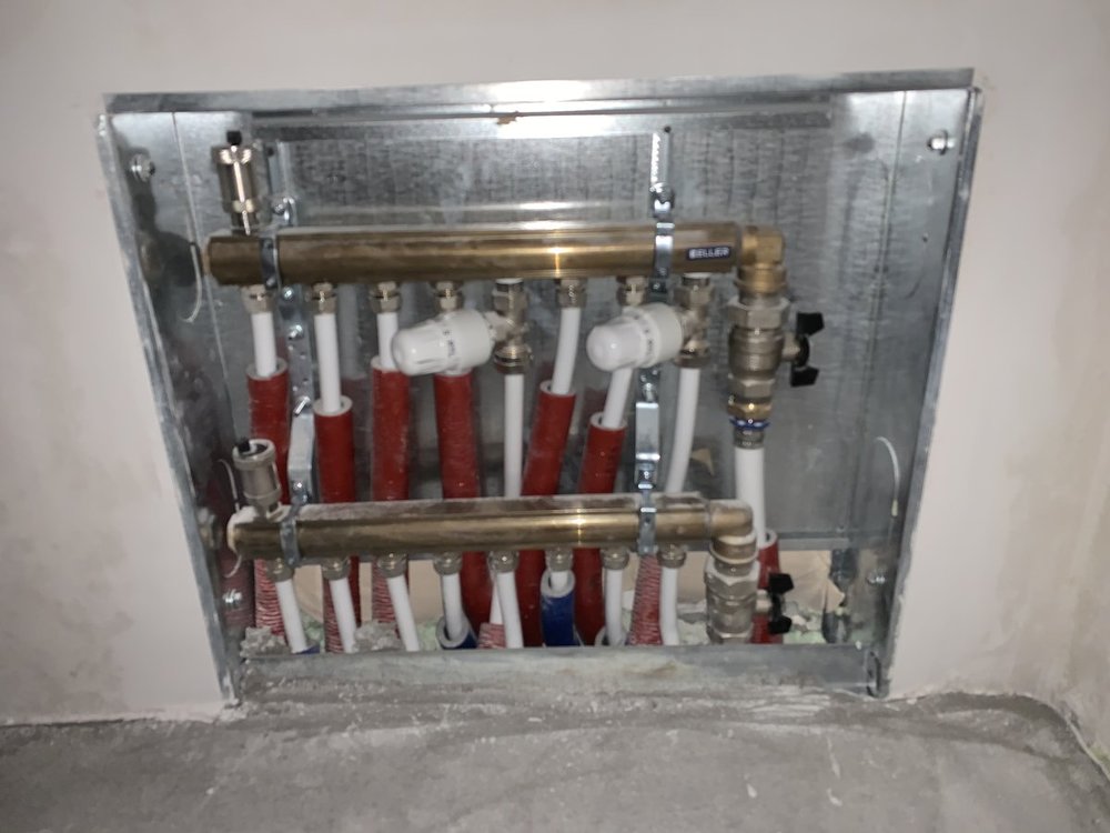

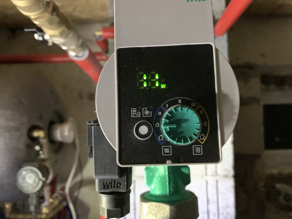

Dlaczego na rozdzielaczu podłogówki masz tak nieekonomiczną pompę w porównaniu do tych przy kotle?

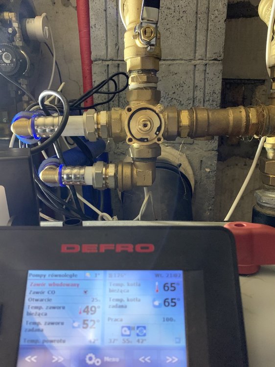

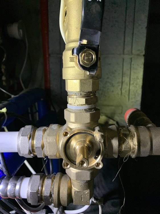

Jak byś mógł wstawić zdjęcie zaworu 4d że zdjętym siłownikiem.

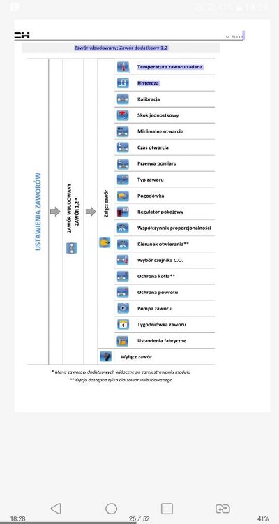

Sprawdz w menu ustawienia ochrony powrotu
Strona 26
Za 4D pompy w szeregu z mieszaczem na podłogówce. Jak wywali tą na zasilaniu za 4D i da na powrót z 4D - bedzie lepiej.

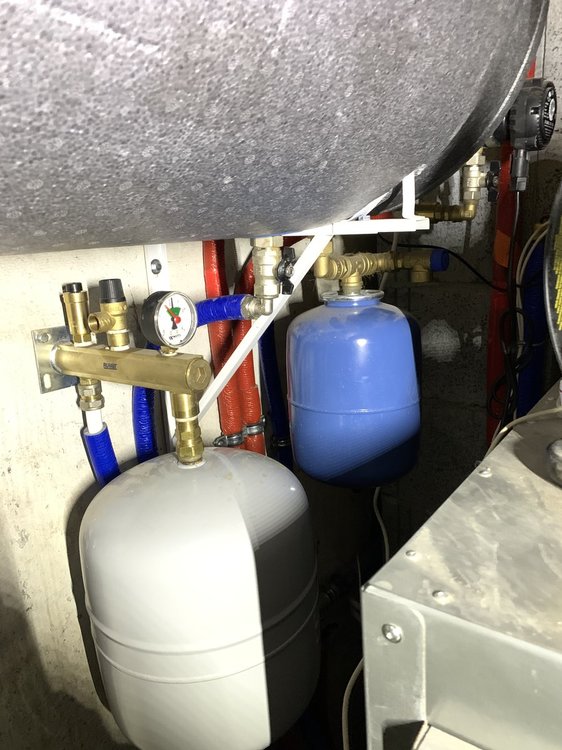

Tam jest kilka innych "zonków": brak zaworów zwrotnych za pompami i na powrocie z podłogówki, naczynie przeponowe CWU do góry nogami, RTLe na zasilaniu grzejników?? (ewentualnie belki zamienione), pompa cyrkulacyjna wpięta chyba do króćca czujnika temperatury.
Co do samego zaworu 4D, to musi ręcznie przekręcić w lewo do oporu ( na 10) i sprawdzić, która rura  jest gorąca - czy ta za pompą, czy do powrotu kotła. Sugerowanie się położeniem skali może wprowadzać w błąd, bo mogą być odwrotnie przewody siłownika podłączone albo przegroda w 4D żle ustawiona. Albo jedno i drugie.
Już sam fakt redukowania na kotle z 6/4 cala do 1 cala i podłączanie do tego dwóch pomp jest złym pomysłem.
W ogóle taka instalacja wokół kotła peletowego nie powinna mieć miejsca.

Czy ten drugi rozdzielacz na poddaszu bez pompy będzie wtedy "wydolny"

cyt: @sambor " A jak zasili grzejniki?"
Wstawi pompę w szafce z rozdzielaczami grzejników. (pytanie tylko, skąd te rozdzielacze sa zasilane?)
PS: Pięknie PEX na powrocie z 4D. Na tym kolanie  z odciśniętą "1" jest maksymalnie 18 mm "światła"
PS2: W tym położeniu mieszacza jak na zdjęciu wyżej, powinieneś mieć za pompą chłodną rurę a na powrocie gorącą.
/edit/ PS2: @Darekgra w poście #15 zwrócił słusznie uwagę, że ma być odwrotnie. Pewnie, że tak:) Pośpiech w pisaniu wziął górę :)

wstawiam zdjęcie zaworu
Ok przegroda jest dobrze... teraz musisz dopasować siłownik aby przy tym ustawieniu przegrody było 100% otwarcia.
W twoim sterowniku powinna być w ustawieniach możliwość zmiany kierunku otwierania. Powinieneś ustawić na otwieranie w lewo.
A czujnik do przeniesienia tam gdzie jest jeszcze rura z materiałów lepiej przewodzących ciepło. Np. w miejsce trójnika z odpowietrznikiem.

W tym położeniu ma być 100 % - zasilanie z kotła jest z prawej!! Mam na myśli zdjęcie bez siłownika.
Tam są tylko przewody zamienione w sterowniku. Sam zawór jest dobrze.
Edytowane przez gmaj22
usunięcie "wykrzykników" ;)
No właśnie a ścięcie bolca jest z lewej na górze czyli przegroda ustawiona na 100%otwarcia. Czyli 100%idzie w CO a zero w powrót czyli rura za pompą gorąca a na powrocie zimna.
Ps ja też piszę o zdjęciu bez siłownika.

Patrzę właśnie ustawienia i mam ustawione na kierunek lewo
Edytowane przez Rafal1367
Więc jest sytuacja która opisał wyżej @gmaj22... Zmień na prawo.
Wtedy otwierając się z 0% do 100% na sterowniku pokrętło na siłowniku powinno obracać się u ciebie w lewą stronę.
Panowie przetestowałem i u mnie ustawione jest w sterowniku Lewo , i pokrętło idzie w lewo (ciepła woda idzie na dom , rura za pompa jest ciepła , powrót zimny )
Próbuje ustawić ten siłownik ale nie wychodzi mi to ....

Idzie w lewo w jakiej sytuacji.
Pokrętło w tej pozycji jak na zdjęciu powinno odzwierciedlać około 75 procent otwarcia a nie 25.
Przełącz siłownik w sterowanie ręczne (ten małe pokrętło na płaski wkrętak po lewej na obudowie siłownika) ustaw ręcznie pokrętło pionowo i wtedy zdejmij siłownik zrób zdjęcie zaworu i wstaw na forum.

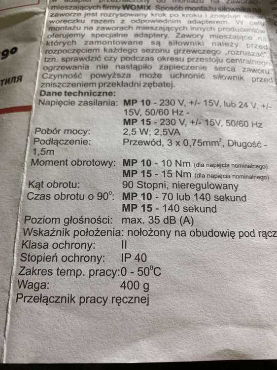

@Rafal1367Jest jeszcze jedna ważna sprawa!!! sprawdź to w pierwszej kolejności jaki masz ustawiony czas otwarcia siłownika w sterowniku a jaki jest na naklejce siłownika. Musi być ustawiony ten sam co na naklejce, najprawdopodobniej twój siłownik ma 140 sekund.
I koniecznie przenieś i zaizoluj termicznie ten czujnik zaworu bo inaczej nic z tego nie będzie.
Edytowane przez Darekgra
Czujnik przeniesiony i zaizolowany , faktycznie masz racje czas otwarcia to 140s a miałem ustawione 70s
pomogło! :)
ustauwialem go kilka razy i za każdym razem to samo , jak tylko zmieniłem czas otwarcia ustawił się
