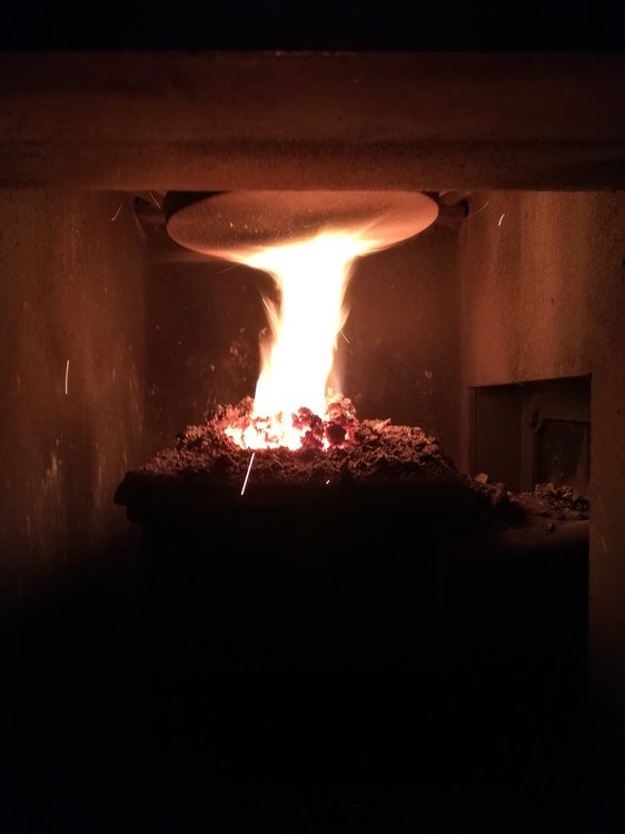

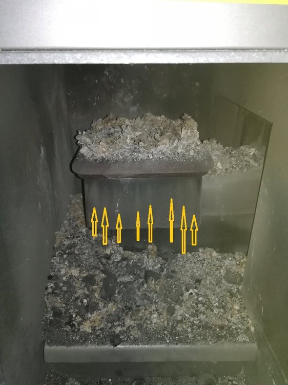

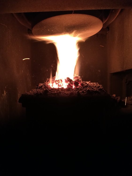

  • Kolego w/g mnie patrząc na twoje fotki to spod korony wieje wiater i tu jest połowa problemu.... zacznij od tego bo i tak wszystko wydmuchasz kominem... Pozdrawiam. YARO  :)
  • No i teraz będzie mi łatwiej wytłumaczyć odnośnie zabiegów które zrobiłem ze swoją koroną. Nacięcia które widać przedłużyłem do samego końca, tu gdzie masz czarno tam wcale powietrze nie dochodzi
  • Robi Ci się kalafiorek dlatego , że w tym miejscu palnika masz za duże ciśnienie a być może i natężenie przepływu powietrza w stosunku do zapotrzebowania na nie . Większość -jeżeli nie wszystkie bruce
7 minut temu, marvin83 napisał:
to pokaż chociaż jak aktualnie wygląda u ciebie spalanie na retorcie

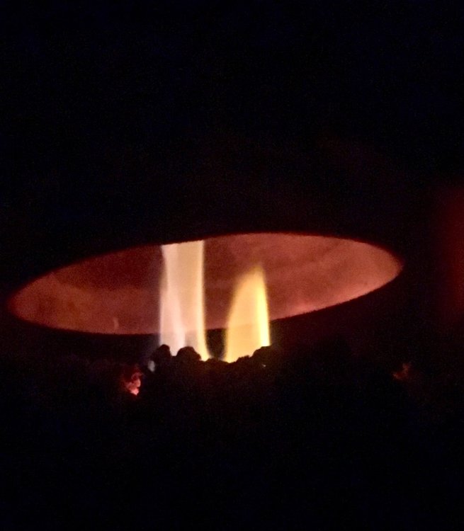

Płomień przy 18% czyli 1,2kw
ładnie to wygląda, a garnek zdaje egzamin?
Kolego masz tak nisko deflektor czy mi sie wydaje? Bo ja to mam z 15 cm nad paleniskiem
Garnek już nigdy nie opuści mojego kotła mało tego mam zamontowaną tak jakby wieżę z trzech naczyń tak żeby spaliny odpalały się na całym zakresie mocy.
Właśnie napisałem co to jest
Garnek sluzy ci jako deflektor? Jakie on ma zadanie w twoim kotle
odpowiedź znajdziesz w tym wątku

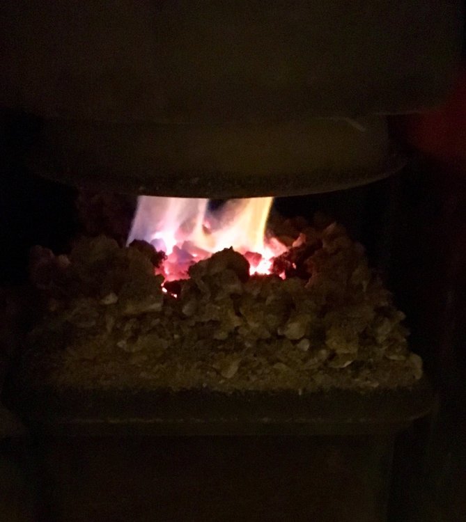

Co o tym sadzicie?
Podawanie 5
Przerwa podawania 55
Przeslona wentylatora otwarta na okolo 1 cm
Co prawda dlugo dochodzi do temp zadanej ale juz nie mam chyba na dzisiaj sil siedziec w kotlowni
Edit.
Puściłem obieg na grzanie wody temp spadla do 37stopni i koniec stoi. Ten wegiel musi byc malo kaloryczny bo nie idzie dobrse rozbujac tego kotla
Edytowane przez Arczichw
nie znam tego węgla i ciężko mi ocenić. Nie mniej jednak patrząc na płomień to jest ostry czyli za mocny strumień powietrza. dałbym ciut mniej ale poczekaj parę godzin i daj jeszcze raz zdjęcia zobaczymy co na palniku się zadziało.

No tak. Jezeli korona nie uszczelniona silikonem 1200 stopni to juz wszystko wiadomo z tym zuzyciem. Od tego nalezalo zadawac pytania.
Potwierdzam. Podobnie było u mojego kolegi. Uszczelnił i piec normalnie się nagrzewał

A co do palenia to troche lepiej sie spala sa spieki ale dziwnie z jednej strony.. Tak jakby inaczej z kazdej strony dmuchalo. Z przodu spala sie na piasek a z tylu takie delikatne kalafiory ale po dotknieciu pogrzebaczem sie rozpadaja. Ustawienia na dzien dzisiejszy

Nic nie trzeba odkręcać, wygaś piec i poczekaj aż przestygnie, potem wybjerz węgiel z korony i jak jest nie przyklejona to wycjagniesz bez problemu a jak czymś troche posmarowali to młotek i kawałek drzewa w rękę i jedziesz tylko nie za mocno. Trochę popukasz i odskoczy, potem wyczyść koronę i kanał powietrzny. Dalej to sylikon na dolną płaszczyznę można na bogato a na górną to już delikatnie żeby w otwory nie poszło. Dasz radę

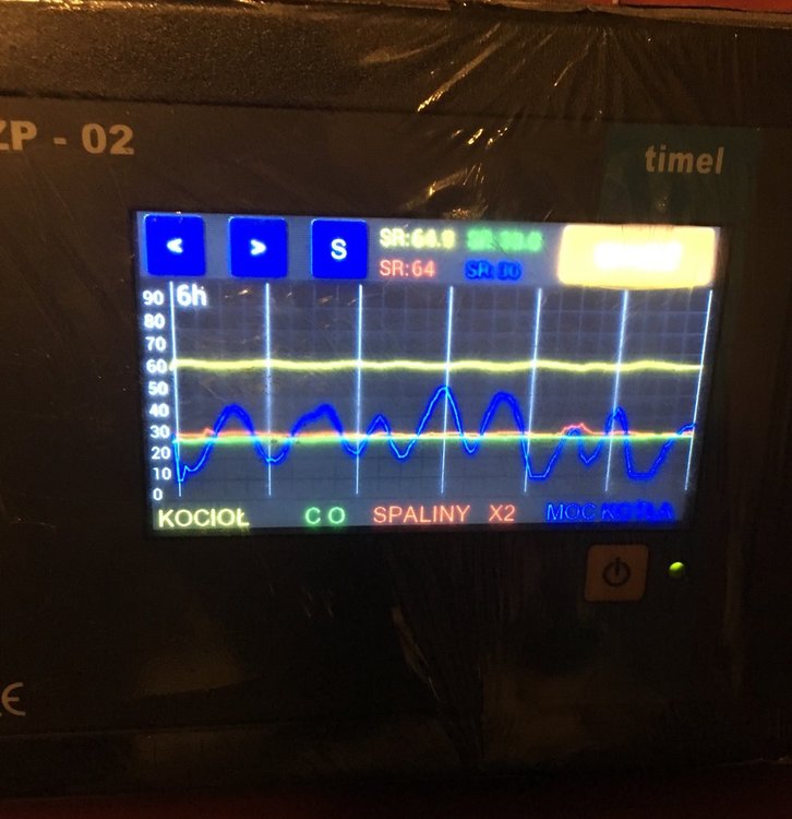

Początkowo dowierciłem kilka otworów w koronie (jest taka sugestia kilka postów wcześniej). Spalanie się poprawiło (mniejsze żużlowanie). Za radą kolegów z forum zadzwoniłem do ekoenergii i w ramach gwarancji otrzymałem nową koronę palnika rzekomo dostosowaną do spalania paliw "trudnych". Kurierem otrzymałem nową koronę i wkleiłem na silikon wysokotemp. (stara też była wklejona). Koronę wklejałem już kilka razy i na pewno trzeba uszczelnić zewnętrzną część. Co do wewnętrznego rantu gdzieś widziałem, że lepiej go nie smarować silikonem. Faktycznie u mnie ciężko było tą koronę potem zdjąć tak ją posmarowałem, a palnik czasem trzeba czyścić. Ok 2 tyg temu już nie smarowałem wewnętrznego rantu silikonem i nie zauważyłem żadnych zmian w spalaniu.
 Zdjęcia nowej korony wrzucałem tu gdzieś na forum w temacie o tym palniku. Nowa korona nie posiada już nacięć, a same nawiercone otwory i spalanie wyraźnie się poprawiło. Aktualnie spalam ekomiał PGG Greenpal. Dodaje do niego trochę wapna, aby mieć św spokój i czysto w kotle. Teraz spalanie mam 5-7 kg/ dobę i ok 140 m2 do ogrzania.
Podaje 5/45 przerwy i dmucham mało bo 36%. Zauważyłem, że mniej mi się żużluję jak otworzyłem przesłonę na wentylatorze na max i zmniejszyłem siłę nadmuchu. Klapkę ustawiłem tak, aby pozostawała malutka szczelina tak ok1-2mm i nie zamyka się podczas postoju całkowicie. Żar nie schodzi mi wtedy tak nisko. Temp spalin mam narazie max 120 stopni, ale jak jest duże zapotrzebowanie to dobija i do 150 stopni.

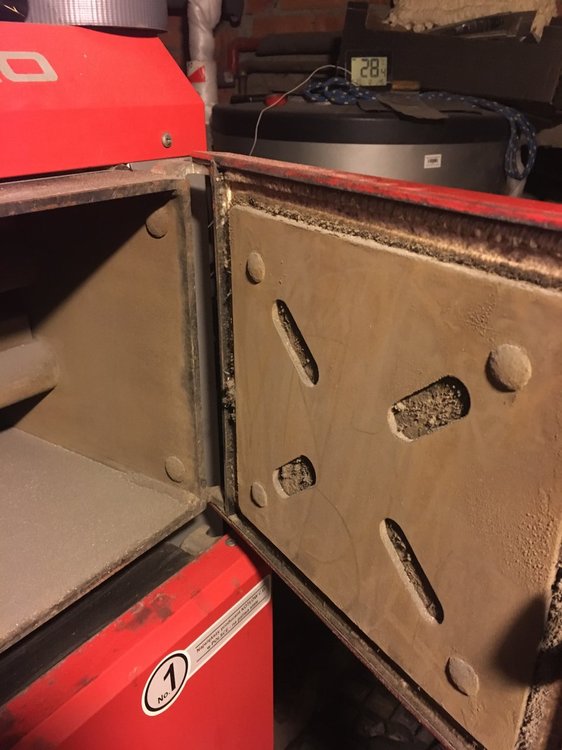

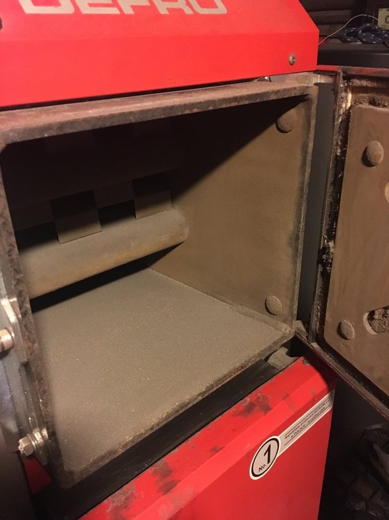

Witam ponownie nie zapomnialem o forum a problem dalej jest w trakcie opanowywania.. Na dzien dzisiejszy doszedlem w miare do ustawien zuzluje i spieka ale juz nie tak tragicznie.. Z 25 kg na dobe zrobilo sie aktualnie z 15kg.
Sterownik fuego foster v2
Ustawienia
Podawanie 6s
Przerwa podawania 74s
Nadmuch w skali od 0-24 ustawiony na 2 a klapka uchylona na ok. 5mm

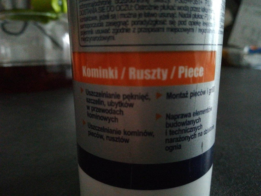

Moze i sie to pali w miare lecz problem jest taki ze dalej w palniku nie chce sie palic wegiel po przeciwnej stronie podajnika.. Cale palenisko sie pali oprocz malego kawalka na przeciw podajnika w tym miejscu wegiel przesypuje sie do popielnika w bardzo drobnych kamyczkach z domieszka jakby mialu i w ogole sie to nie spala chyba bedzie trzeba jednak uszczelnic palenisko. Na wekend sie za to zabiorę. Kupilem juz tski uszczelnuacz do temp +1500 stopni wrzuce fotke niech ktos mi powie czy to sie nada.
