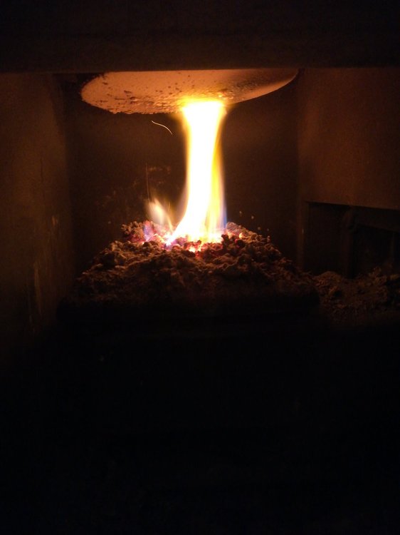

  • Kolego w/g mnie patrząc na twoje fotki to spod korony wieje wiater i tu jest połowa problemu.... zacznij od tego bo i tak wszystko wydmuchasz kominem... Pozdrawiam. YARO  :)
  • No i teraz będzie mi łatwiej wytłumaczyć odnośnie zabiegów które zrobiłem ze swoją koroną. Nacięcia które widać przedłużyłem do samego końca, tu gdzie masz czarno tam wcale powietrze nie dochodzi
  • Robi Ci się kalafiorek dlatego , że w tym miejscu palnika masz za duże ciśnienie a być może i natężenie przepływu powietrza w stosunku do zapotrzebowania na nie . Większość -jeżeli nie wszystkie bruce

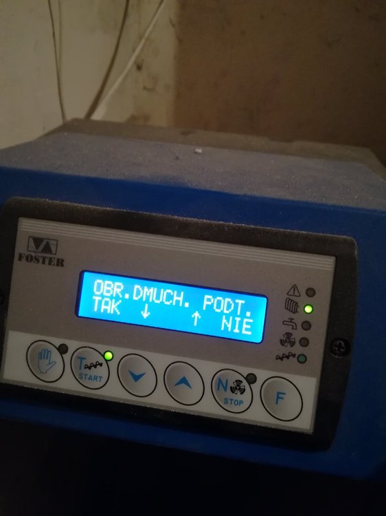

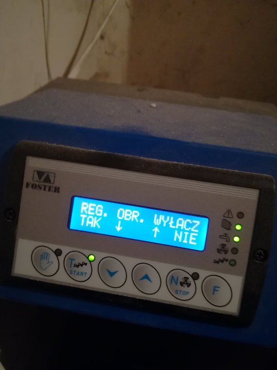

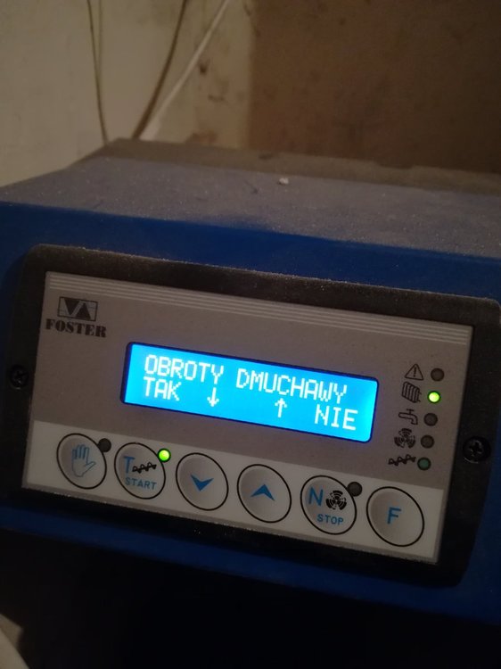

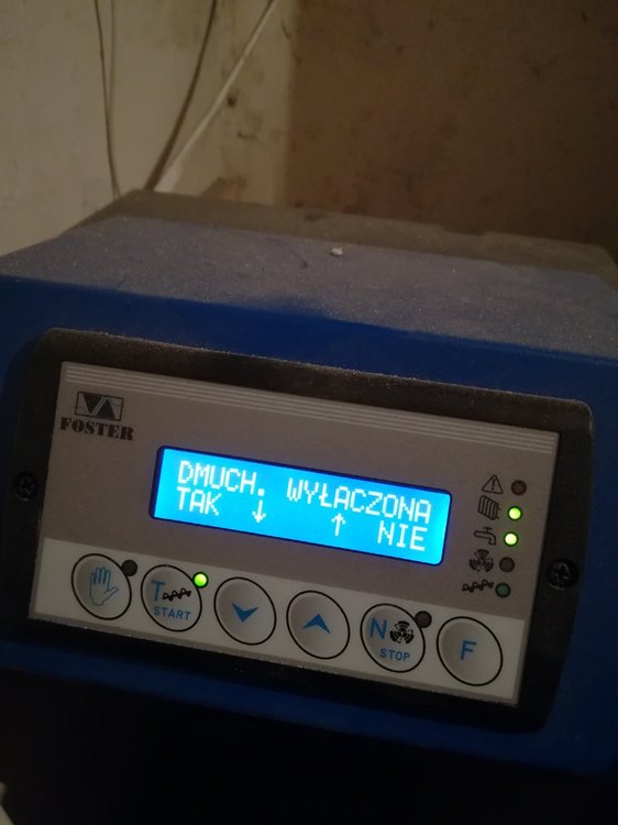

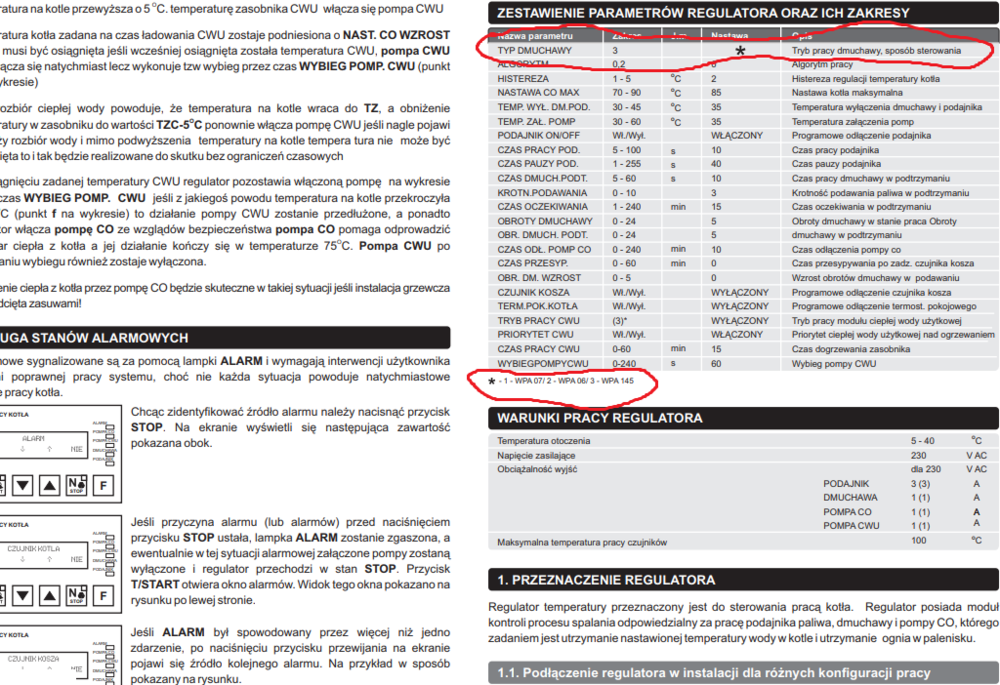

Kolego jaki masz ustawiony w sterowniku typ dmuchawy, że tak mocno dmucha?? Kiedyś miałem podobny temat z kotłem defro. Zajrzałem do instrukcji Twojego sterownika i tam są 3 rodzaje dmuchawy do wyboru. Może masz ustawiony zły rodzaj dmuchawy w sterowniku??
Edytowane przez wikliraf2

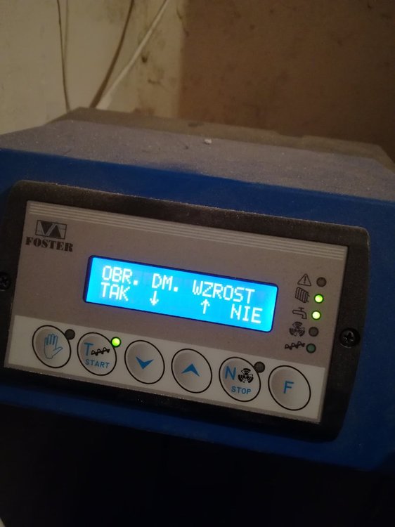

Pierwsze slysze o jakichs 3 dmuchawach jak mozess podeslij ta instrukcje bo z tego co ja mam nie mozna nic zmieniac tylko moc dmuchawy

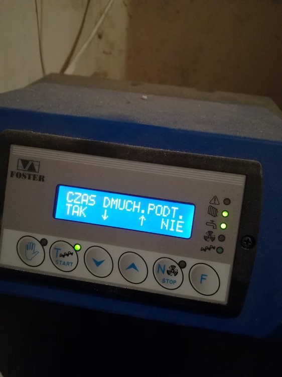

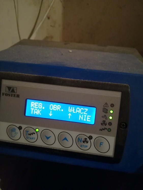

Nie no to musi byc ta bo tez taka dostalem ze sterownikiem zaraz bede w donu to zobacze i wysle zdjecia jak to wyglada w menu
Tak to wyglada w menu wrzucam po kolei zdjecia krok po kroku az dochodzi do tego tryb dmichawy ale tam sa 3 mozliwosci tylko wlaczenie dmuchawy wylaczenie i regulator obrotow..
Mam jeszcze jeden problem zauwazylem ze jak wychodzi mi kociol z podtrzymania to nie raz tak jakby przesypuje mi wegiel.. Zaczelo podawac i podawac przez kilkanascie sekund az zaczal wegiel spadac wkoncu recznie zrestartowalem sterownik.. Zaznacze ze przesypywanie mam ustawione na 0 pomocy :(
typ dmuchawy nie musi byc w menu dmuchawa. Może być gdzie indziej. W techu np. jest w menu instalatora.
typy pracy dmuchawy jest w menu serwis. Wejdz i sprawdz jaki masz typ dmuchawy ustawiony. Powinno być wpisane 2.
W menu serwis tez jest tylko tak;
Reg. Obr. Wlacz, Reg. Obr. Wylacz, Dmuch. Wylaczona..
Nic wiecej nie ma w menu serwis

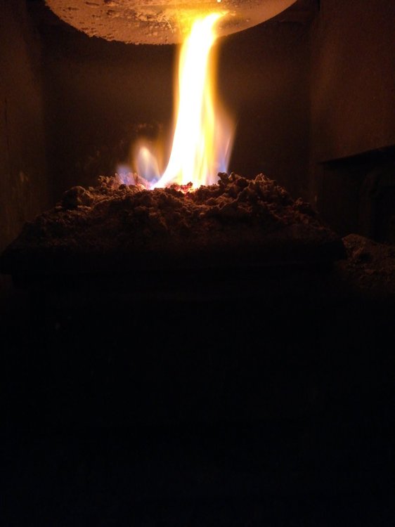

No nie musze narazie biegac co chwile do kotlowni ale raz rano i wieczorem ide rozbic moze nie tyle co spieki ale taki popiol zbrylony ktory latwo sie rozpada od pogrzebacza.. Na dzien dzisiejszy ustawienia wyglądają następująco.
Podawanie 6sekund
Przerwa podawania 103 sekundy(mysle ze dojdzie do okolo 110 sekund. Narazie obserwuje kopiec)
Nadmuch w skali od 0-24 mam ustawione na 0 czyli dmucha na minimum + zaslona na dmuchawie do polowy zaklejona taśmą.
Zawor 3drozny ustawiony na połowie.
Spalanie jak narazie to cos okolo 20 moze 21 kg na dobe kiepskiego groszku (czarna perla) + cwu 200 l..
Nie wiem czy to dobry wynik ale chcialbym dojsc ze spalaniem ciut nizej.
Mam zamiar jeszcze uszczelnic korone przy nacieciach od nadmuchu.. Bo jak narazie zakleilem tylko gore korony.
A jak bedzie trzeba to bede jeszcze dodawal naciecia na przeciwko podajnika poniewaz dalej w tym rogu troche slabiej spala groszek a raczej mial z groszkiem.. Zakupilem również na testy 2 worki wegla z kopalni Wesoła

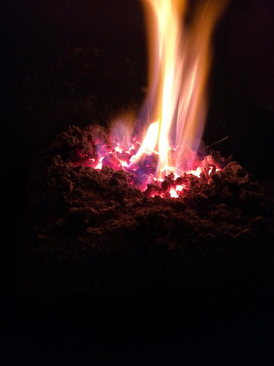

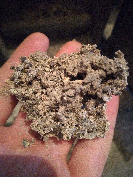

Wrzucam fotki z pracy kotla aktualnie na czarnej perle + dosypuje wapno.
Edit. Spiek na zdjeciu nizej rozkruszylem zaciskajac dlon, rozsypal sie na drobne kawaleczki.

Myślę że zupełnie nie źle Tobie teraz idzie, czy nie masz za dużo miału w tym groszku? bo troszkę tak wygląda jakbyś palił pół na pół z miałem(taka odsiewka), dokładnie jak u mnie, troszkę wcześniej.
