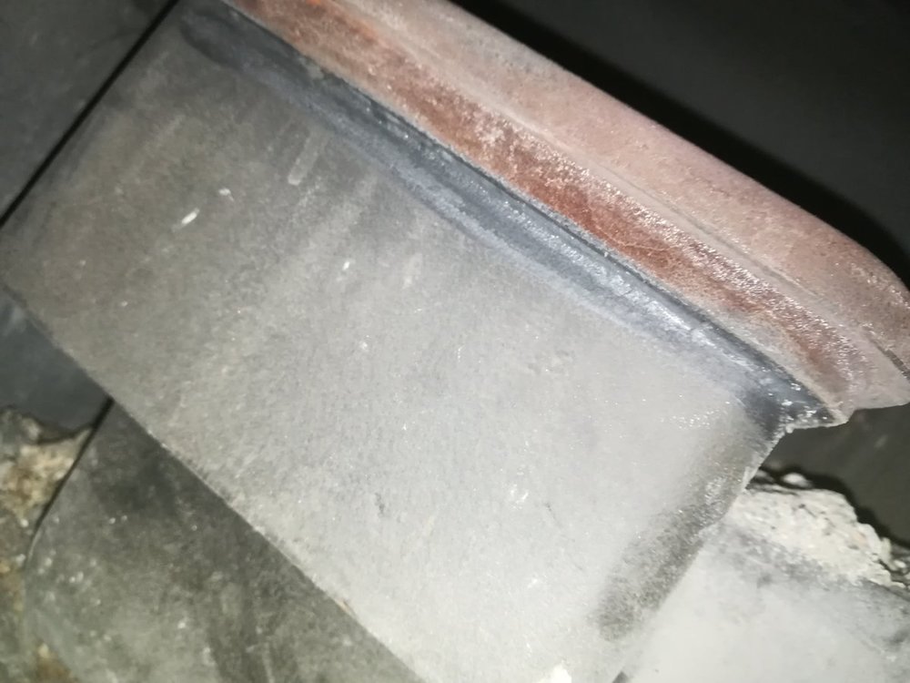

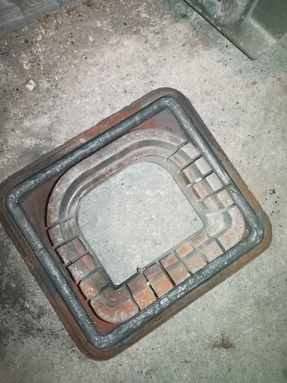

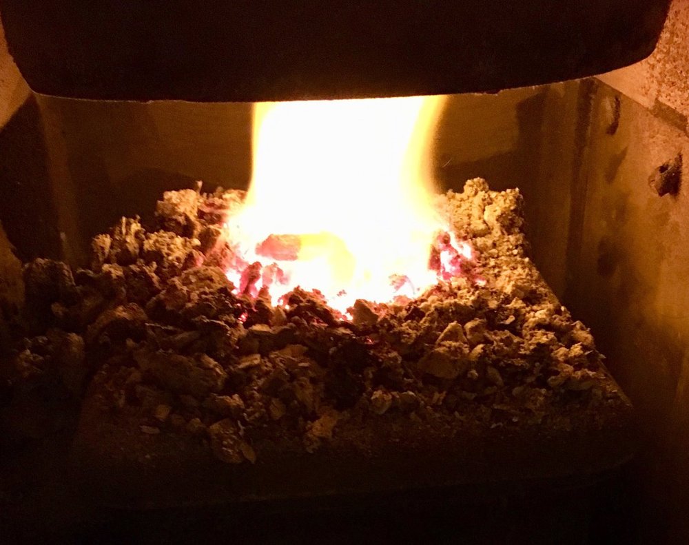

Tak wiec roboty nie bylo duzo.. Komore od nadmuchu wyczyscilem odkurzaczem. Reszte rowniez. Nalozylem uszczelniacz i wygladzilem palcem tak zeby wszedzie byla rowna warstwa bez zadnych ubytkow. Co do efektu i czy bylo warto okaze sie za pare godzin. Jestem tylko ciekawy czy nie bede musial zmienic parametrow podawania, pauzy i powietrza. Bo jezeli tak to przesiedze do pozna nad nowymi ustawieniami zeby jakos przez noc sie palilo :)
Edytowane przez Arczichw

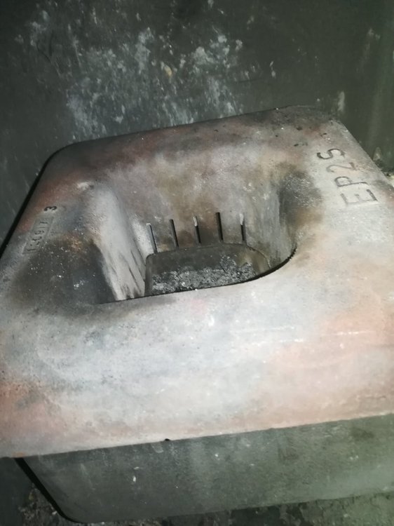

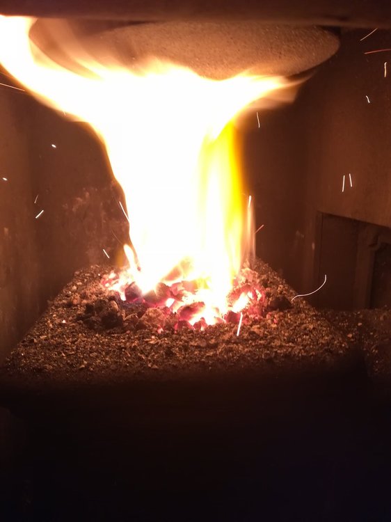

  • Kolego w/g mnie patrząc na twoje fotki to spod korony wieje wiater i tu jest połowa problemu.... zacznij od tego bo i tak wszystko wydmuchasz kominem... Pozdrawiam. YARO  :)

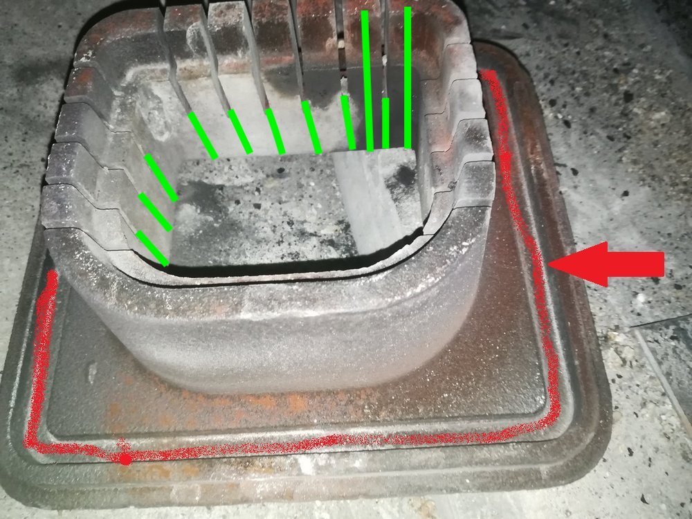

  • No i teraz będzie mi łatwiej wytłumaczyć odnośnie zabiegów które zrobiłem ze swoją koroną. Nacięcia które widać przedłużyłem do samego końca, tu gdzie masz czarno tam wcale powietrze nie dochodzi
  • Robi Ci się kalafiorek dlatego , że w tym miejscu palnika masz za duże ciśnienie a być może i natężenie przepływu powietrza w stosunku do zapotrzebowania na nie . Większość -jeżeli nie wszystkie bruce
Nacięcia które widać przedłużyłem do samego końca, tu gdzie masz czarno tam wcale powietrze nie dochodzi a to za sprawą zmielonego groszku a co za tym idzie wcale się nie pali i przesypuje ten miał do popielnika . Ja tam naciąłem dodatkowe szczeliny i na rancie nawierciłem otwory fi 2,5 mm .IMG_20181124_155250.thumb.jpg.5d02629b410a30957cbae668d1ca05a7.jpg.2cefa673106cfa600e51411399535cfa.jpg.6d02685790e184c339eed64cd8d2a3bd.jpg
Widzisz kolego Arczichw.
Już podsunął Tobie kol. domario pomysł na dalsze modyfikacje palnika. Przecież nie problem za jakiś czas odbić koronkę i te modyfikacje wprowadzić u siebie jeśli samo uszczelnienie nie da Tobie zadowalającego efektu.
Robotę widzę że zrobiłeś starannie, Przypuszczam że korektę wiatru będziesz wykonywał, tzn. zmniejszał , albo skracał przerwy. To wszystko jednak po rozpaleniu i nagrzaniu palnika.

Szczeliny przez większość znienawidzone moim zdaniem są lepsze od nawiertów ponieważ bez problemu się odpopielają. Otwory u mnie po jednym dniu palenia są już zatkane.

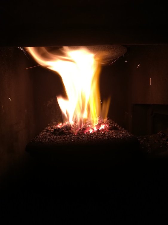

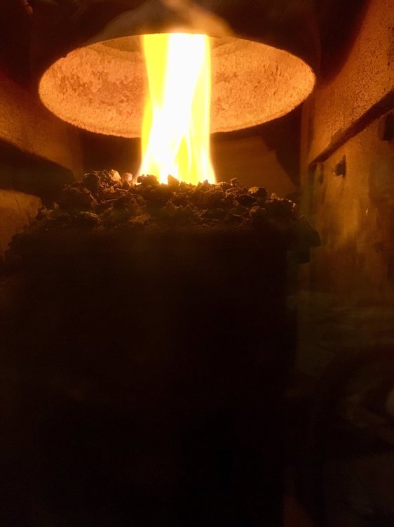

Zdjęcia palnika przy 4 KW
palnik pali równo
Widze że ładnie ci pali po tych modyfikacjach. A na jakim grochu jedziesz?
Ojej...znalazł się mój kociołek od bigosu.... :))))
Ładnie równo się pali, a jaki groszek idzie teraz?
YARO
Sobieski z domieszką wapna.  Zostało mi go z tamtego roku, wypale i już więcej go nie chce widzieć na oczy. Spieka się jak diabli, zresztą widać te spieki na palniku.
A ja ci się utrzymuje temperatura podajnika?
To zależy. Teraz podajnik wmiarę szybko podaje i mam 26 st. Jak pali się z mniejsza mocą to max 29 st.

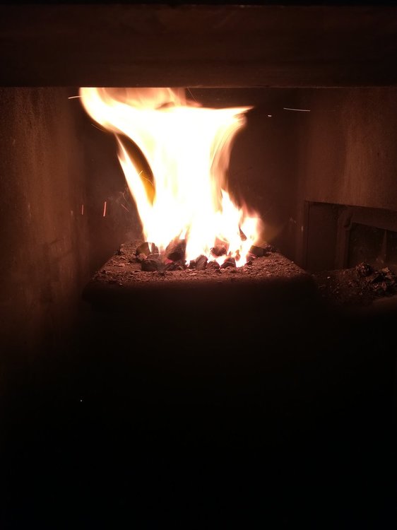

Czesc wam panowie

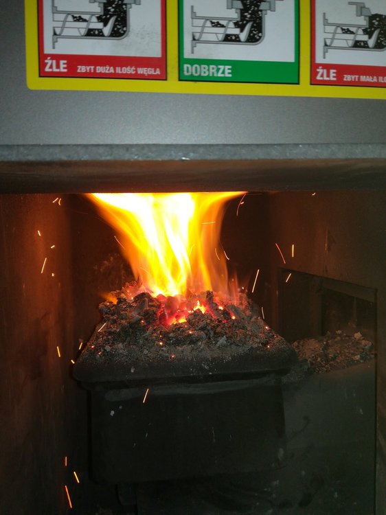

Pale aktualnie sztygarem ultra 28mj i pali sie troszke lepiej niz ta czarna perla..  dalej robia sie spieki nie tak jak predzej kalafiory ale taki maly popcorn.. Znajomy pali tym samym weglem z tego samego zrodla i spala ten groszek na pył doslownie mowiac.. Próbuję teraz jakies regulacje powietrzem moze cos dam rade jeszcze ugrac.. Tylko teraz ciekawe co bedzie z czarną perła jak mam jej jeszcze ponad 700kg..
A i bym zapomnial, dalej w lewym rogu nie dopala wegla robi sie taki mial i niestety stoi do momentu przezucenia.
Na zdjeciach bedzie widac
Ostatnie zdjecie jak jeszcze rozpalalo sie
I jak myślisz, czemu u znajomego spała się na pył a u ciebie spieka?
odpowiem za Ciebie. Wina leży po stronie palnika. Na bank ma inny niż Ty. Ta Ekoenergia to słaby twór, jakbym wiedział tyle co teraz to nigdy bym jej nie kupił. Musisz pokombinować z koroną żeby w miarę równo ją napowietrzyć. W tym sezonie już nic nie zrobię ale na przyszłym to napewno zmodyfikuje ślimak tak żeby nie mielił groszku lub mielił w minimalnym stopniu. Na końcu ślimaka jest taka gwiazdka czteroramienna która robi za młynek
Witam.
Teraz zabawa... :)) Wiadomo jak spieki pewnie żużlowe to zmniejszaj wiatr wydłuż przerwę aby wolniej się spalał z niższą temperaturą to nie będzie popiołu topić w szlakę tylko wypchnie piasek lub pył z wiatrem. wieczorem się odezwę.

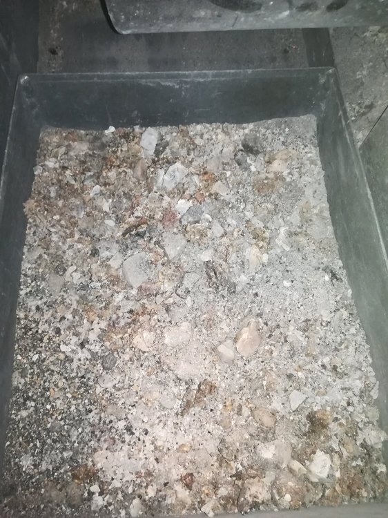

Tak wyglada aktualnie moje palenisko
Troche popcornu i pelno kamieni w popielniku tak jak na fotce mozna wychwycic te wieksze to biale kamyczki :)
Kupilem dzisiaj wapno hydratyzowane czy jakos tak i dodalem teraz do tego sztygara zobaczymy czy cos poprawi
Ja na tych zdjęciach już nie widzę tego niedopału co wcześniej, więc jest lepiej. Popiół oprócz kamieni też wygląda całkiem spoko. Zobaczymy co będzie po kilku dniach.
Te kamienie to tylko "dziadowski" opał, i nie ma takiej opcji aby te kamienie spaliły się w pyłek jak mówił twój "sąsiad" (chyba że coś pomyliłem)
Tak to zupełnie nieźle się wypala, skoro w popielniku szaro-biało, napisz jak wygląda wymiennik, czy nie ma sadzy? Pojedyncze jakieś ciemniejsze kawałki, czas przerwy masz już dosyć długi, więc spróbuj troszeczkę wiatr do góry podnieść, ale tylko źdźbło....

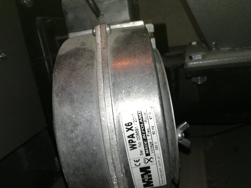

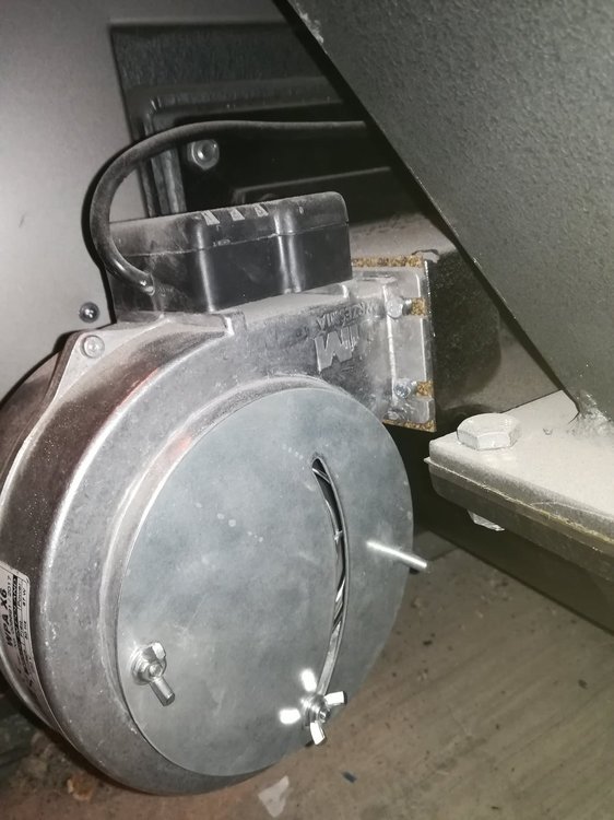

Mam teraz 6sek podawanie przerwa podawania 79sekund wiatr na sterowniku od 0 do 24 mam ustawione 0 i klapka calkiem zakrecona przy dmuchawie

Otwórz tą klapkę na stałe .. ile tego wiatru masz ustawione? zero?

Wiatru 0 na sterowniku i klapka zamknieta a dalej dmucha i to mocno probowalem kartką papieru ta szpare zakryc przy dmuchawie
Wentylator stoi a dalej dmucha????????
Oj coś ze mną nie tak jest... nie mogę tego pojąć....
YARO
Normalnie kreci tylko 0 to juz sa najmniejsze obroty jakie mozna ustawic na sterowniku.. dalem na 24 to eldorado w kotle
