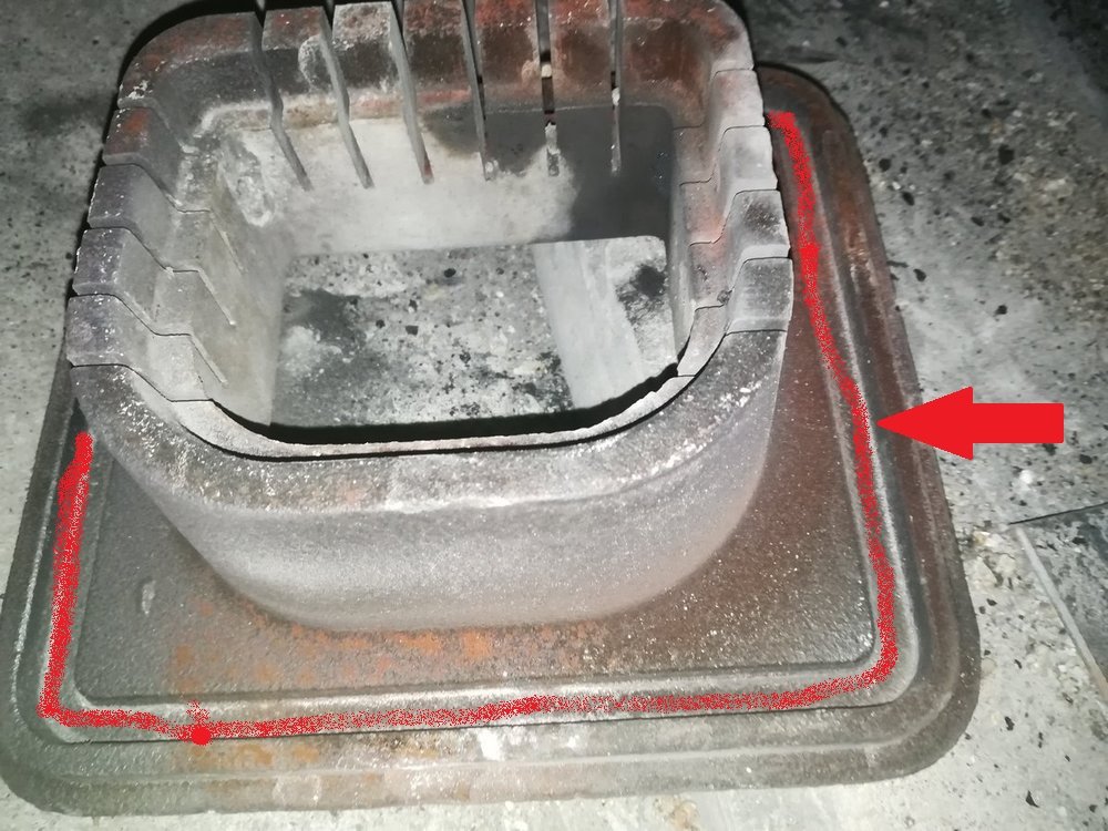

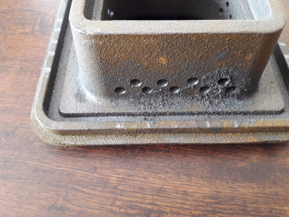

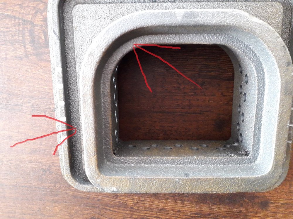

Ma ktos moze zdjecia ze swojej pracy jak to wyglada gdzie nalozyc ten silikon ewentualnie gdzie nawiercac otwory lub naciecia?
Palnik ekoenergia 10 kw, jakis taki dzowny kwadratowy z zaokraglonymi rogami
Na zdjęciach oryginalna korona nawiercona przez ekoenergie. Strzałkami zaznaczyłem krawędzie które należy uszczelnić silikonem.

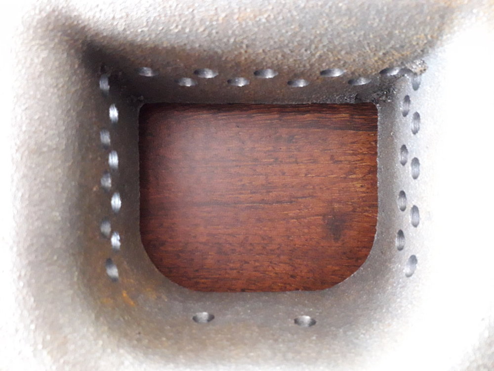

Na 3 zdjęciu na dole sa tylko 2 otwory czy to moze byc przyczyna nie spalania sie wegla z jednej strony?
Witam Kolegę.
Moja dobra rada. Zostaw na razie wszystkie przeróbki, uszczelnij palnik poprawi się ciśnienie powietrza idącego na złoże a nie uciekającego bokiem.
Jeśli masz ruchomą klapkę w wentylatorze w/g mnie musi być cała otwarta na stałe(nie mylić z przesłonką na wlocie powietrza)
Palnik uszczelnij na razie zewnętrznej części w rowku, oraz w miejscu styku części wewnętrznej korony z korpusem, tak jak wskazano strzałkami na zdjęciu.  silikon(uszczelniacz) kupiłeś ok.
Wstrzymaj się z wierceniem korony bo może samo uszczelnienie wystarczy.
Pozdrawiam. YARO

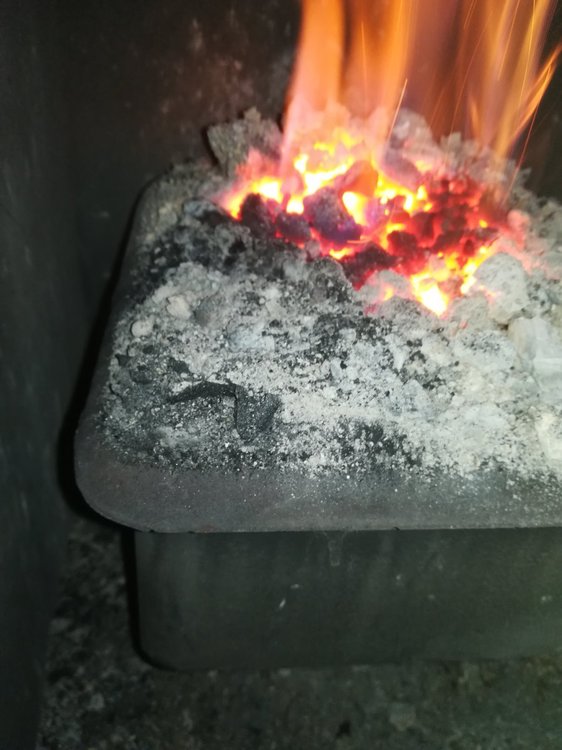

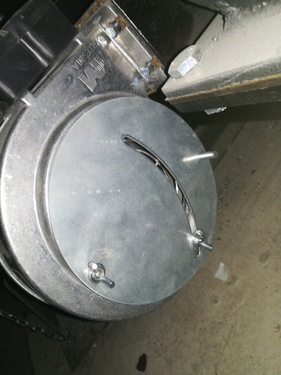

Cześć Yaro mam na wentylatorze z zewnatrz taka zaslone jest ona okragla i zakrecana na 2 motylki mam ja calkowicie zaslonieta ponieważ jak ja otworze na maksa to na palniku mam tak ogromny podmuch ze popiol z palnika wydmuchuje a przy tym kalafior siega deflektora oczywiscie nawet jak obroty mam ustawione na 0.. Wyglada na to ze eko spala sie w malych temperaturach, przy wyzszych kalafior i popcorn murowany.. Walcze juz z tym kotlem odkad zalozylem ten temat. Na weekend wygaszam kociol i idzie uszczelniacz, zeby tylko ten uszczelniacz nie pogorszyl mi sprawy bo jezeli dobrze mysle silikon spowoduje wiekszy nadmuch na wegiel co da wyzsza temperature i kalafior do deflektora.. Takze nie wiem co robic

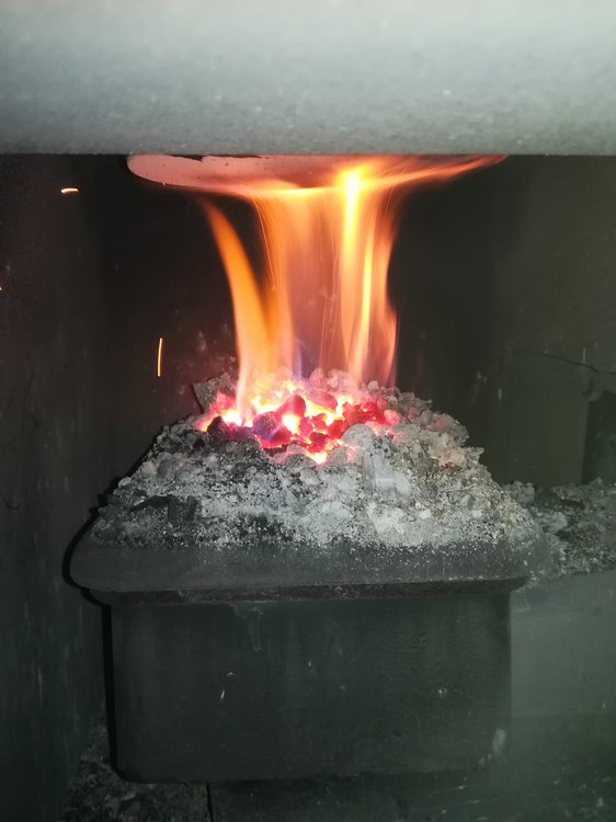

Dodaje pare zdjec jak wyglada palenisko teraz i jak z boku stoi wegiel i sie poprostu nie pali oraz dmuchawe.
Plomien jest spokojny siega do deflektora na luzie, troche dziwi mnie tylko jego kolor takbz 3cm nad groszkiem plomien jest niebieski a wyzej juz zolty

Jaki masz model tej dmuchawy?? WPA 07??. Druga sprawa, że strasznie duży ten kopiec usypujesz. U mnie jest połowę mniejszy. Widzę, że nie dopala Ci, ale po przeciwnej stronie od podajnika, a nie tam, gdzie nie ma nacięć?? Kolor płomienia to zależy od typu węgla. Też taki kolor miałem jak paliłem Ekoretem.
Jakie masz obecnie ustawienia??
Kopiec ma wysokosc okolo 3cm a dmuchawa taka jak na zdjeciu. Wole zeby mi 3 ziarna przesypalo do popielnika niz rano codziennie rozbijac kalafior siegajacy do deflektora
Nie wiem z ktorej strony sa naciecia poniewaz nigdy tego nie demontowalem.
Stajac przed kotlem mam po lewej stronie niedopalony wegiel a z lewej znajduje sie podajnik

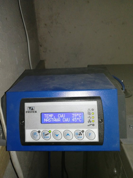

Ustawienia
6sek podawanie wegla
79 sekund pauza podawania
Dmuchawa 2 bieg z 24 mozliwych klapka calkowicie zamknieta
Sterownik jak na zdjeciu ponizej nie wiem czy dobry nie znam sie :)

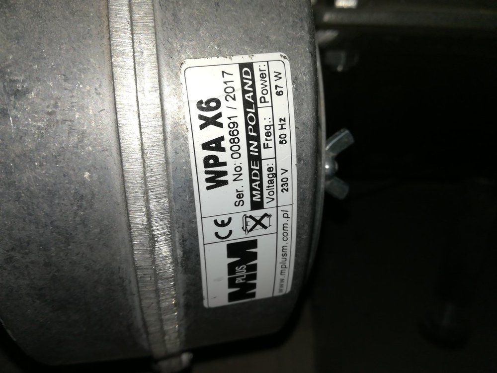

No więc masz 2x mocniejszą dmuchawę niż moja. Ja mam wpa 07, 34 waty i dmucham ok 33%. Dodatkowo mam taką klapkę, która się przymyka i też ogranicza dmuchanie. Nic dziwnego, że Ty masz dmuchawe na minimum a ona tak daje. Ponadto nie widzę, żebyś miał napowietrzanie zasobnika z dmuchawy (ja mam) co jeszcze ogranicza jej moc. A po zdjęciach palnika to podstawowa rzecz:
USZCZELNIJ WKOŃCU TEN PALNIK.
Kolego Arczichw.
Właśnie podkreśliłem że klapka taka bujana (w niektórych modelach jest montowana) a nie przesłona wlotu dmuchawy. U Ciebie jej nie ma.
Dmuchawa oczywiste i tak za duża, pewnie jeszcze komin posiada niezły ciąg, a jak policzysz tą łukowatą szczelinę(ok. 5mm x 8cm) to w kwadracie może wyjść otwór 2cmx2cm a to już nie taka mała dziurka tylko pokaźny otwór, oj napiszę inaczej będzie "propagandowo"  20mm x 20mm :) .... ładnie brzmi, nie prawda?
Powietrze z racji braku ciśnienia (sprężu..) bo połowa ucieka pod koroną, nie może dostać się głębiej w złoże węgla, a do tego jeśli to słynny "młynek do węgla" czyli mała ekoenergia :) to z jednej strony będzie dużo drobnej frakcji i  nawet w ogóle nie może wepchnąć, co ma zdarzenie właśnie u Ciebie. Bardzo wielu osobom pomogło uszczelnienie koronki. Wydłuż czas przerwy miedzy podawaniem gdyż masz za wysoki kopczyk, kolor płomienia zależy od ilości powietrza ale również od rodzaju węgla.

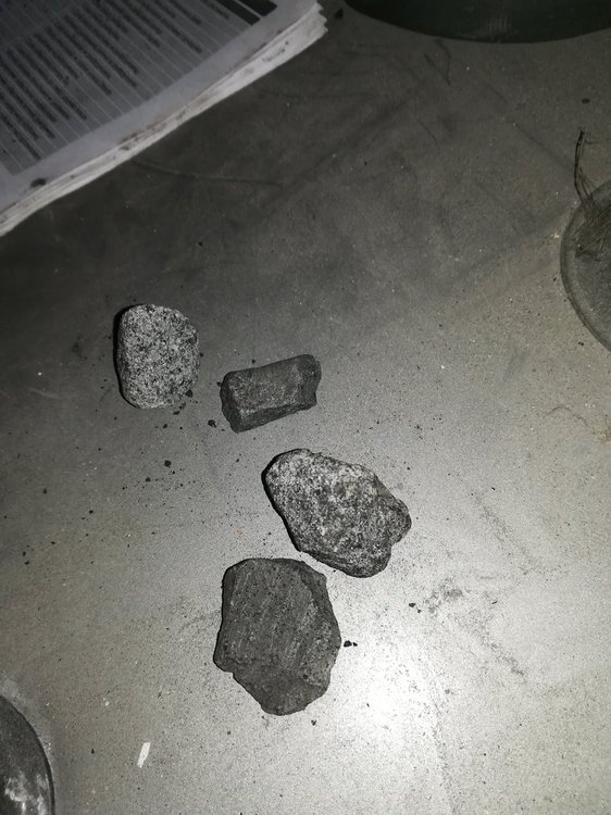

Tak piasek i kupa kamieni:((Nigdy więcej.
Co do kamieni to wlasnie doszly mnie takie sluchy i postanowilem to sprawdzic abwiec wsypalem pol worka i zamieszalem pogrzebaczem i jaki efekt? A no taki jak na zdjeciu :)

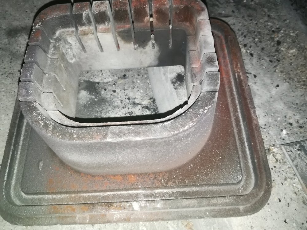

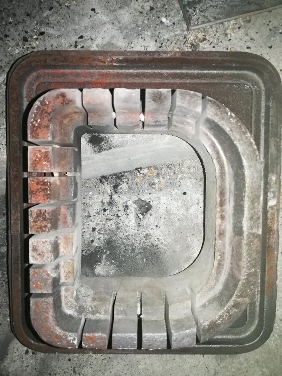

Panowie ratujcie mowcie gdzie ten silikon dawac bo u mnie zamiast otworow sa takie ponacinane paski i nie wiem jak sie zabrac za to.
Sama retorta odeszla bez zadnego uzycia sily mozna powiedziec ze plywala sobie na palniku.

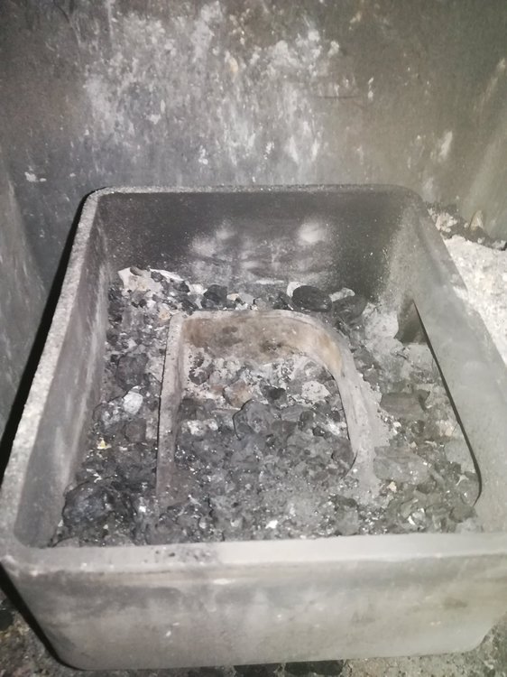

Teraz druga sprawa czy w tych 2 komorach w srodku powinien byc groszek bo jakos to dziwnie wygląda???
Dziwne tez to ze w tym rogu co wegiel sie w ogole nie spalal sa naciecia.. Wychodzi ze powietrze nia mialo jak sie przebic czy co?? Juz nie wiem co o tym myslec wszystkim.

Pierwsze co to wywal ten śmietnik ze środka, oczyść szczeliny palnika z kamyczków i nałóż w rowek silikonu, połóż koronkę i przyciśnij ręką aby wypchnęło silikon, rozsmaruj po zewnątrz i wygładź. Myślę że za 2-3godzinki możesz powoli rozpalić, jak masz opalarkę to podgrzej z 15 minut , odczekaj pół godziny i ognia....
IMG_20181124_155250.thumb.jpg.5d02629b410a30957cbae668d1ca05a7.jpg.2cefa673106cfa600e51411399535cfa.jpg
Gdybyś miał jeszcze problemy, podobno te wiercone koronki u niektórych spisywały się lepiej, może sobie z czasem kupić, ale jeszcze zdążysz.
A skąd węgiel pod koroną? proste,kleił się żużel korony, podczas podawania unosiło koronkę , groszek wpadał do środka, palenisko przygasało , szlaka stygła kruszyła się, i koronka czasami opadała i trafiała na swoje miejsce.

A w ten rowek glebiej nie ma potrzeby dawac uszczelnienia w sensie tu przy nacieciach?
I powiedz mi czy w tych 2 komorach co mam wlasnie smietnik to w obydwu ma byc wegiel tak jak jest teraz czy to cos nie tak jest?

W przypadku koronek wierconych można się pobawić , w nacinanych możesz również, pod warunkiem że zaraz po wciśnięciu koronki na miejsce, weźmiesz jakąś blaszką poprawisz szczelinki aby nie zatkało ich silikonem.

Z tego kanału wywal wszystkie śmieci, co powietrze jest podawane !!!!!!!!! Ma się błyszczeć jak....... :)

Tam gdzie naciecia nie bede dawal silikonu..
A powiedz mi jakim sposobem dostal sie tam wegiel do tej komory gdzie idzie powietrze?
Arczichw kolego
Trzy posty wyżej pod zdjęciem ..... popatrz........raczej przeczytaj.....
