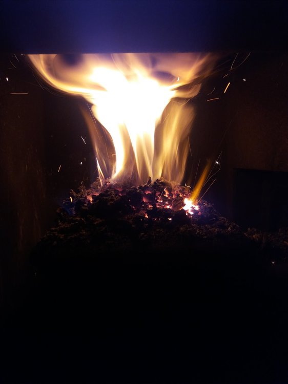

  • Kolego w/g mnie patrząc na twoje fotki to spod korony wieje wiater i tu jest połowa problemu.... zacznij od tego bo i tak wszystko wydmuchasz kominem... Pozdrawiam. YARO  :)
  • No i teraz będzie mi łatwiej wytłumaczyć odnośnie zabiegów które zrobiłem ze swoją koroną. Nacięcia które widać przedłużyłem do samego końca, tu gdzie masz czarno tam wcale powietrze nie dochodzi
  • Robi Ci się kalafiorek dlatego , że w tym miejscu palnika masz za duże ciśnienie a być może i natężenie przepływu powietrza w stosunku do zapotrzebowania na nie . Większość -jeżeli nie wszystkie bruce

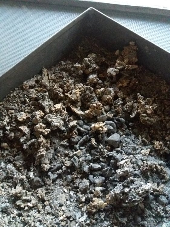

Przy tak małym wietrze spieki? Zrób fotkę tego co nie chce spadać, palnika, oraz napisz czym palisz.
Bardzo długie masz ustawione podawanie do czasu przerwy, myślę że 5:30 (czyli proporcja1:5) to tak na dzień dobry i od tego dopiero ruchy góra, dół .

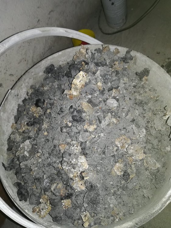

Witaj i dzieki ze sie kolego zainteresowales temate. Wrzucam zdjecia palnika i wiaderka z popcornem ktory wyciagnalem po dzisiejszej nocy..
Pale tanim ekogroszkiem czarna perla
CZARNA PERŁA

Nic nie uszczelnialem, nic nie slyszalem o takich zabiegach.
W czym pomaga owe uszczelnienie?
Sory ze taki syf akurat zaczalem rano sprzatac.
Edytowane przez Arczichw

jak się spala skoro w popielniku masz mnóstwo niedopału.
Posłuchaj się poprzedników. Pal z mniejszą mocą bo raz nie dopalasz a dwa może puszczasz ciepło kominem bo wymiennik nie nadąża odbierać.
Druda sprawa to sam palnik. Ekoenergia to nie najlepsze rozwiązanie. Często, a w zasadzie zawsze pali się na nim nierówno. trzeba trochę zabiegów żeby palenisko było dobrze napowietrzone. Wiem bo sam mam taki. Ja po obserwacjach doszedłem do wniosku że te nacięcia trzeba przedłużyć do samej korony, a w miejscu gdzie wychodzi zmielony eko dowiercić na kancie kilka otwoerów i dodatkowo naciąć dodatkowe szczeliny.
Zrób klika zdjęć jak jest na palniku ale takie gdzie popół leży na całej koronie czyli minimum po kilku godzinach palenia.

I cos mi ten plomien nie pasuje jakis taki maly i kolor inny zobaczcie sami
I w dodatku zauwazylem ze temp na kotle maleje zamiast rosnac

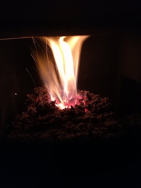

Na ostatnim zdleciu zaczyna sie poprawiac. Ale kopiec jest jeszcze za wysoki. Wydluzaj przerwe. Klapka na wentylatorze trzeba regulowac nawiew minimalnie zamknac lub otwierac. Wegiel silnie spiekajacy trzeba spalac na malej mocy, dlugo i czesto wzruszac palenisko( 5 sek podawania zamiast np 10). Moze on generowac bardzo maly plomien. Gazy przechodza wtedy przez zar i dopalaja sie niemal bez plomienia. Efekt uboczny,  ze bedzie to bardzo czyste i ekonomiczne spalanie.

Podawanie 5s
Pauza 70s
I oto efekt

Spokojnie. Pytalem czy masz mieszacz 4 D za kotlem.  Kopiec moim zdaniem jeszcze za wysoki. Dalej widze niedopalony wegiel w popiele. A to oznacza tylko jedno. przerwe trzeba wydluzyc. A co jest z temperatura?

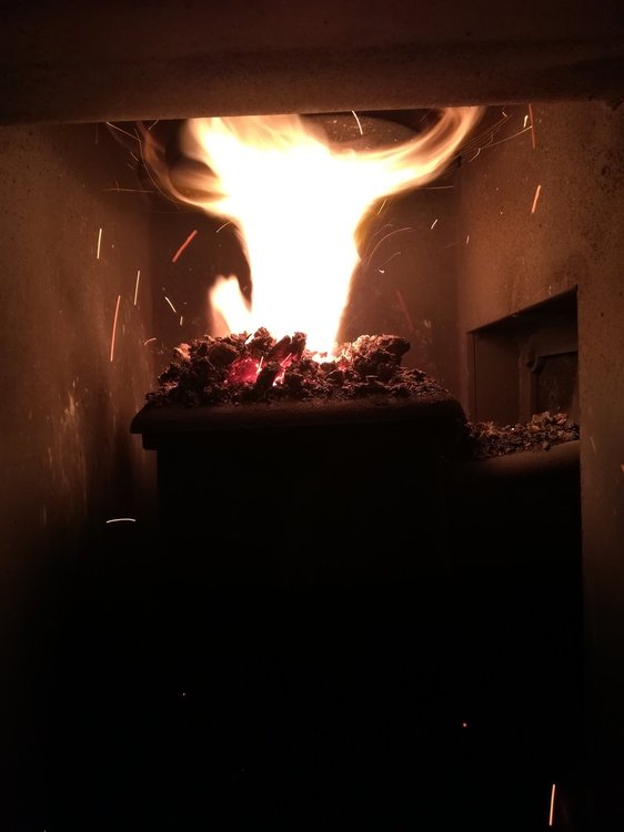

Wróć do mojego pierwszego postu. Masz nieszczelną koronę, aby spalić mocno dmuchasz a w komin idzie mnóstwo wiatru i Panu Bogu nogi ogrzewasz. Tak samo z ustabilizowaniem kopca nieszczelność ma bardzo duży wpływ....
Pisałeś że masz problemy z dojściem do zadanej temperatury, a kocioł odstawia się na pół godziny??
Ten niedopał robi się Tobie (przypuszczam) podczas przestoju kotła, piszesz że  5-6min dmucha ponad 30 min stoi , a jakie masz parametry podczas podtrzymania?
I kolego mówię Tobie, zacznij jutro od uszczelnienia korony i połowa problemów zniknie....ale tylko połowa :)

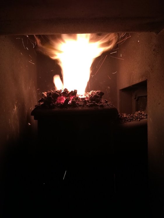

Przy ustawieniach 5podawania 60 przerwa taki myk korona na cale palenisko

to pokaż chociaż jak aktualnie wygląda u ciebie spalanie na retorcie
Witam.
To jest malutki palnik i nie wiem czy nie za krótko przedmuch i czy po prostu Tobie nie przygasa palnik, i może stąd niedopałki. To już musisz sam wyczuć, jeśli by mocno przygasał daj dłużej troszkę przedmuch kilka sekund, tylko obserwuj co z kopcem żaru.
