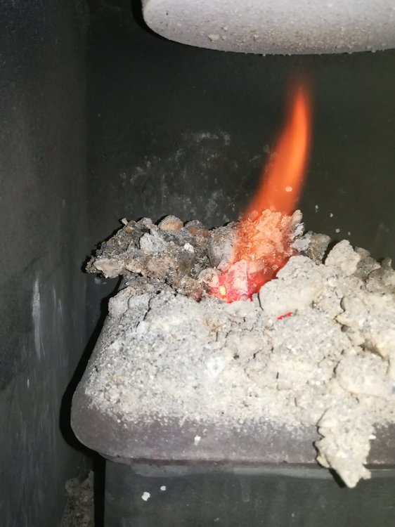

  • Kolego w/g mnie patrząc na twoje fotki to spod korony wieje wiater i tu jest połowa problemu.... zacznij od tego bo i tak wszystko wydmuchasz kominem... Pozdrawiam. YARO  :)
  • No i teraz będzie mi łatwiej wytłumaczyć odnośnie zabiegów które zrobiłem ze swoją koroną. Nacięcia które widać przedłużyłem do samego końca, tu gdzie masz czarno tam wcale powietrze nie dochodzi
  • Robi Ci się kalafiorek dlatego , że w tym miejscu palnika masz za duże ciśnienie a być może i natężenie przepływu powietrza w stosunku do zapotrzebowania na nie . Większość -jeżeli nie wszystkie bruce
Kopiec na palniku jest  za wysoki. Wydluzylbym troche przerwe podawania.
Na 0 na 1 troche szybciej pracuje bo slychac jak przyspiesza

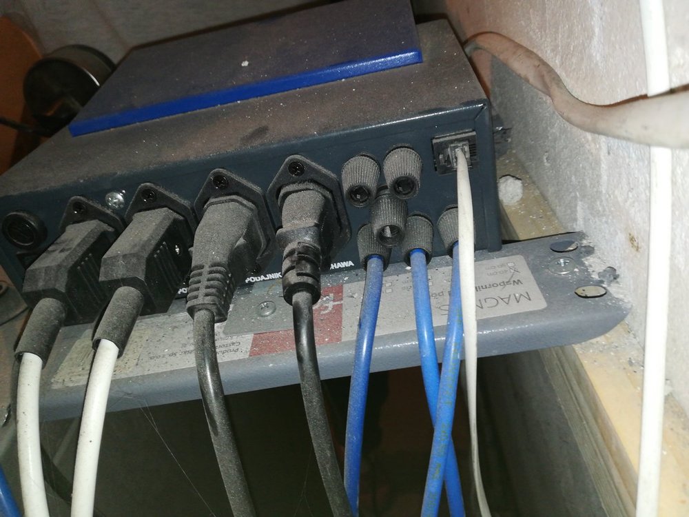

A wyjmij wtyczkę od wentylatora , zobacz czy stanie? jeśli tak to masz w menu ustawienie obrotów minimalnych ale to póżniej....
YARO
Wyciagnalem wtyczke ze sterownika to wentylator stanal
Tak wyglada caly tyl sterownika
Od dmuchawy wtyczka jest pjerwsza czarna zaraz kolo niebieskich przewodow
Edytowane przez Arczichw
Kolego ty masz zasłonkę wentylatora, nie klapkę, i ta zasłonka u ciebie jest cała zamknięta i jeszcze dmucha. nie otwieraj jej tylko sprawa obrotów dmuchawy dlaczego na zero wentylator chodzi...w/g mnie nie powinien ...

Pytałem się... czy po wyjęciu wtyczki wentylatora, wentylator staje czy nie?...
Yaro
No staje bo zasilanie do niego idzie przez sterownik
Napisalem 3 posty wyzej ze stanął
Czyli minimalne obroty u ciebie to zero. czyli zakres obrotów od 0-24 ? Jaką masz temp zadaną, a jaka jest na kotle teraz?

Dotykam na palenisku wegla pogrzebaczem to podnosi sie wieksza bryla sklejonego wegla

Sklejony węgiel? no to faktycznie albo dziadostwo albo jeszcze za mocno dmucha.

Mialem ustawiona krotnosc na 3 to w podtrzymaniu zapadal mi sie kopiec i kociol jakby ruszal bez mocy.. Próbuję teraz z wapnem dosypalem troche w podajniku wegiel czarno-bialy zobaczymy moze pomoze.

To ustaw na 2 a resztę kopca ustawić trzeba czasem przedmuchu rośnie wydłużyć przedmuch , spada skrócić.

Mnie po kupnie kotła on wygasał co dwie godziny lub większa połowa opału przelatywała , palnik najmniejszy pancerpol 10-15 kw , też ręce załamywałem ale przeszedłem przyspieszony kurs obsługi podobny do twojego , tez marudziłem że w górniaku zasypałem zapaliłem i zapomniałem na cały dzień , ale teraz mogę spalać najbardziej podły ekogroszek nawet silnie koksujący swojskiej roboty , wszystko się da tylko sam musisz zrozumieć zasady panujące w kotle bo nastawy cudze nigdy sie nie sprawdzają , ja mam wolny podajnik 6,6kg na godz i zalecane nastawy to 18sek podawanie na 42 sek przerwy a ja przewróciłem wszystko i mam 12 sek pod na 70 sek przerwy i spala idealnie a jak bardzo odbiega to od nastaw fabrycznych to sam zobacz , trzymaj sie tego że podawanie ustal raz i koniec a same regulacje to czas przerwy w podawaniu i powietrze . będzie dobrze
A wiec po calej nocy zastalem takie oto spieki.. Dmuchawa na minimum i zakryta z boku ta zaslona jeszcze do polowy taśmą.. A takim płomieniem pali sie w pdtrzymaniu
