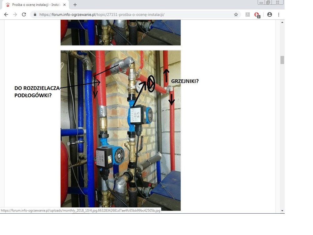

  • Podłogówka ma czas reakcji ok 3-4h więc jak chcesz tym regulować temp w pokoju. Reguluje się temp wody w instalacji podłogówki wg wskazań czujnika temp zewn , ale wtedy jest zaw 3-D z siłownikiem
  • Ten układ jest błędny, bo nikt go na etapie planowania nie wytłumaczył inwestorowi. Jak sam zauważył, czeka go bieganie do kotłowni (szafki) i ręczne przestawianie zaworu 3D. To co rodzi się w głowie
  • Wymień ten zawór na rozdzielaczu na odpowiedni. I tyle. Trochę pobiegasz do kotłowni czy tam rozdzielacza. Miałem bardzo podobny problem i wyprostowanie wszystkiego zajęło mi 4 lata. Poprawiałem po 2

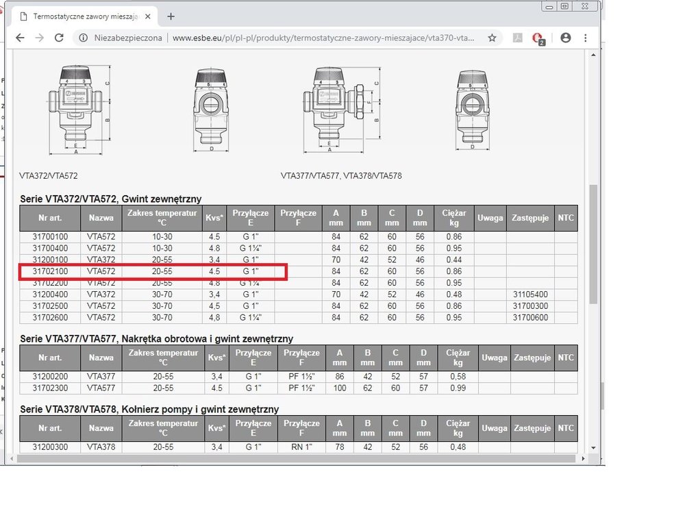

Czy ten zawór bedzie odpowiedni. http://e-sterowniki.pl/termostatyczny-zawor-mieszajacy-vta372-1-20c-43c-kvs-2-3-esbe-p-199.html
Zawory esbe typu VTA 3XX są zalecane do inst podłogowej do 70m2 lub 7-8 pętli, tobie już potrzeba zaw VTA 572 23-40 a to już inna kasa i  inny gabaryt - miejsca w szafce masz sporo , tam nawet zmieściłby się zaw 3D z siłownikiem.

Nie widzę całej instalacji ale o ile dobrze interpretuje zdjęcia to jest źle.Jak zaznaczone rury idą jak podejrzewam to powinno być jak w załączniku.Wtedy zawór 3D można dać poza skrzynką.
Niech autor tematu określi gdzie które rury za pompą na instalację idą
Edytowane przez odpowietrznik
Kolego @odpowietrznik pamiętaj że jak dasz mieszacz w kotłowni to najprawdopodobniej będzie potrzeba wymiana rur do rozdzielacza, a przy mieszaczu w skrzynce przekroje rur mogą pozostać
Ta pompa chyba faktycznie powinna być w miejscu, które wskazał @odpowietrznik. Teraz to ona również pcha wodę w rozdzielacz.
Dokładnie tak a nie jest to grupa pompowa z podmieszaniem.Tak jak mówię nie widzę całości ale wydaje się że rozdzielacz od OP jest tuż obok kotła,gdyby tak to rury nie problem

Powinny iść osobne rury na podłogówkę i osobne na grzejniki i oczywiście osobne pompy.Jak już się "zaplątała"jakaś pojedyncza pętla podłogówki w obiegu grzejników to można na RTL-u (dł.do ok.50mb rury) Dużo tych pętli podłogówki w obiegu #1 i #2? Tak czy inaczej pompa za 4D powinna zostać przeniesiona aby tłoczyła w obiegi #1i #2 Teraz pompa za 4D i pompa w OP na parterze pracują w szeregu a nie powinny
Na piętrze jest taki sam rozdzielacz ale bez pompy mieszającej. Podłogówka na rtl. łazienka około 50m podłogi ,korytarz podobnie około 50m i jedna sypialnia około 80m . Pompę przeniose sam. Też zauważyłem że mimo iż pompa na rozdzielaczu  była wyłączona to ciepła woda szła w podłoge.

panowie który zawór powienien być w miejsce tego co mam ?
vta 372   Zakres temperatur 20°C - 43°C   Kvs 2,3
vta 572  Zakres temperatur: 20-55°C  KVS 4,5
100 m2 powierzchni i około 800 m pętli w 10 sekcjach

Vta już kupiłem nowy - większy. Czy mam go zwrócić i zakupić zawór 3d ?
Tak bym zrobił. Oczywiscie instalacja przy kotle do przeróbki, o czym wspomniał juz @odpowietrznik
Ten mały 3D termo w ostateczności zostawisz sobie do cwu jako p. oparzeniowy.
