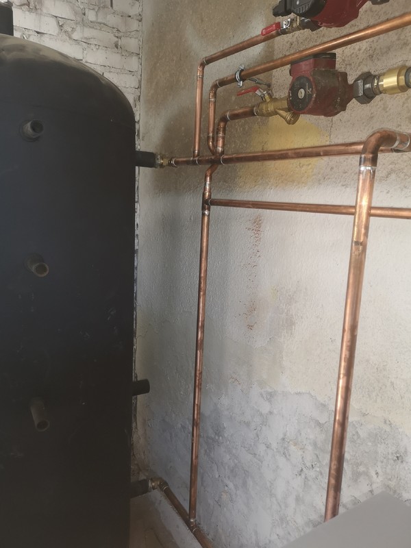

Witam. Instalacja co i cwu. Na ukończeniu. Zastanawiam się czy to dobrze będzie działać? Laddomat na powrocie jest. Kocioł stalmark eko wood 21 kw

Ciężko oceniać coś jak się nie widzi całości.
Zrób więcej zdjęć wraz z opisem co jest czym.
Jedno co mi się rzuca w oczy to że pompy nie mają jak się automatycznie odpowietrzyć. Za nimi ale przez zaworem zwrotnym winien być trójnik z odpowietrznikiem.
Pytanie też co jest za ZZ. Jak powietrze nie ma gdzie uciec to tam też.
