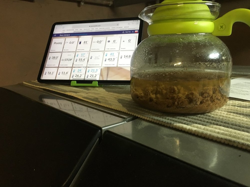

 W pellecie za pięć i pół stówy jest wszystko. Płyty wiórowe, mdf,  a co za tym idzie kleje syntetyczne, modyfikowane parafiny,  impregnaty, laminaty, folie czy farby.  Udział tego syfu to min. 10%.  Po spaleniu trzech ton takiego wynalazku spalasz przy okazji 300 kg chemii meblowej. Ciekawe jak sobie z tym  shitem radzi kocioł i komin. I jak wyglada komora spalania w kotle. Pellet, który jest pelletem sprawia, ze komora jest wewnątrz z białym nalotem. Nawet nie szarym, sadzy nie ma i jest tylko ciemny pył nad wymiennikiem. Popiół jest jasnoszary w ilościach minimalnych.
Ciekawe porównanie z tym gazem... czyli wole palić goownem bo jak nie to przechodzę na gaz¿  Cena dobrej trociny na rynku osiąga już 500 pln. To paliwo za 550 nie ma nic wspólnego z pelletem. Ostatnio testowałem pellet no name za 700 pln. Po trzech godzinach pracy kotła pojawiła się smoła w komorze spalania. I wszystko jasne.  A tak wyglada to po rozpuszczeniu w wodzie
Oooo widzę szerokie zastosowanie pelletu :) cherbatka pelletowa :)
