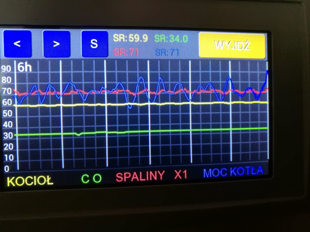

Ja u siebie na palniku APR przy ekog. potencjał sprawdziłem dwa razy i wychodziło 16kg
Wysoko moduluje ...jaka masz moc wklepana?
Zmniejszyłem po trosze kaloryczność i potencjał i modulacja się obniżyła,moc ustawiona 10kw
Jak u siebie po dłuższych testach też zjechalem z mocą do 13 kw...kociol ma 22kw.Bo lepiej się wypala i czysciej i spala mniej.Wykresu nie wkleję bo wymieniam panele...drzwi otwarte to termostaty wariuja :)
Coś w tym stylu...Ale rokuje na wyzdrowienie:)
