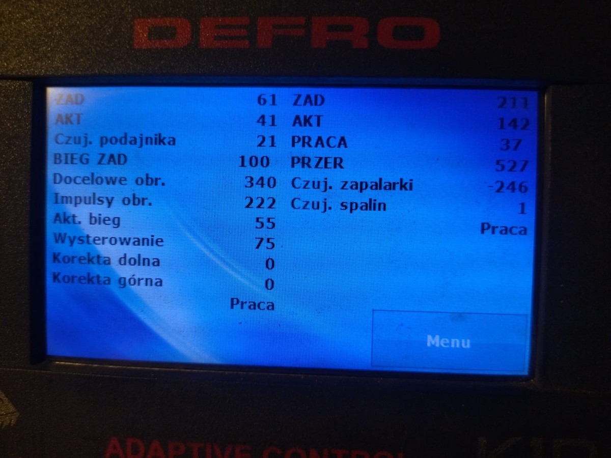

Aktualne parametry pracy możesz obserwować na ekranie serwisowym czy producenta lub instalatora. Nie wiem jak to Defro ma.
Tam będą spaliny zadane i aktualne. Bieżące podawanie i praca. Zadane obroty i aktualne obroty.
Coś takiego.IMG-20221201-WA0001.thumb.jpg.388efadf040ba6d036e307ee176d672c.jpg

Nie pisałem że ustawia się temperaturę zadaną temperaturę spalin. Tą temperaturę oblicza sterownik tak aby piec mógł uzyskać temperaturę zadaną. Tak samo jak dawki i przerwę. Na zdjęciu podawanie 3,7 s co 52,7 tak to należy odczytywać. Po prawej docelowe obroty (ustawione 340)  . Impulsy obr. 222 i przypisany do tych obrotów bieg 55. Nie są to jednak obroty dmuchawy a przepływomierza, który dostarcza informacji o ilości przepływającego powietrza potrzebnego do spalenia określonej dawki paliwa. Obroty dmuchawy faktycznie są zupełnie inne. Obserwując te parametry można wyciągnąć odpowiednie wnioski i skorygować odpowiednio parametry pracy jak i całego procesu spalania.

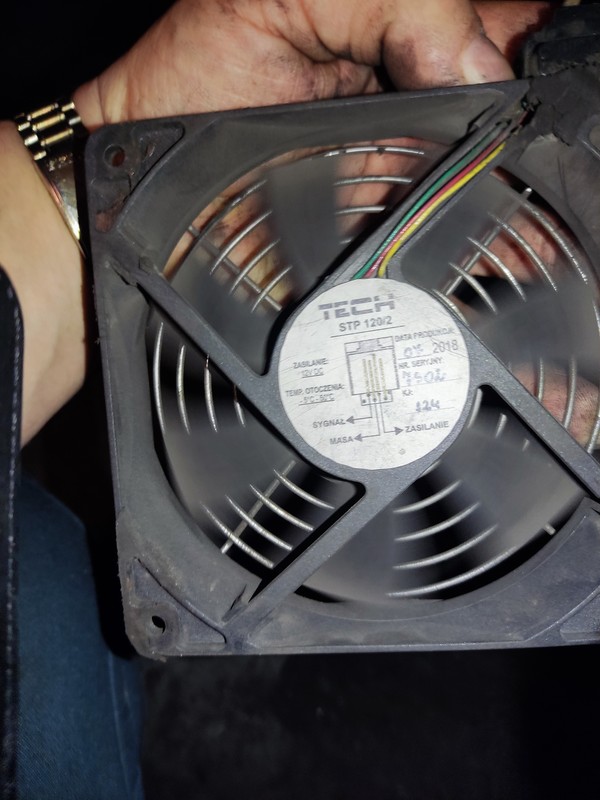

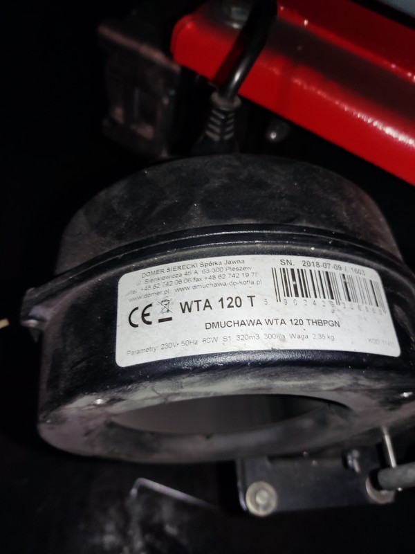

Problem nadal jest , temperatura na podajnika  jest ok, lecz wentylator nie jest wysterowywany płynnie z sterownika jeśli temperatura na spalinach jest na 50 stopni załączy się wentylator na 35% wydajności i tyle pokazuke, wraz ze wzrostem temp spalin procenty spadają aż do 1, ale wentylator cały czas kręci się z tą samą prędkością.  Wchodząc do menu na zakładkę sterowana prędkością wentylatota od 1 do 100 słyszę tylko minimalna różnicę , ledwo słyszała.
Przypominam sobie że jakiś czas temu ojciec miał alarm związany z mosfetem i wymienił go na niby nowy ale niewiem czy taki sam , wymienił też kondensator ale jakiś zamiennik sądzę że właśnie przy wymie tego mosfeta coś się stało nie tak że teraz wentylator nie jest płynnie regulowany.  W ustawieniach znalazłem zakładkę do włączenia i wyłączenia halotron oraz do jakiegoś stopniowania mosfeta od 0,0 do 10 i niewiem do czego służą i jak wpływają na wskazania i wydajność pieca różnic nie zauważyłem. Chyba że jednak ten halotron jest uszkodzony dlatego takie obroty i wskazania wentylatora. 😮‍💨
Jeśli nie masz dużej różnicy w prędkości wentylatora przy mocy minimalnej i maksymalnej to jest problem ze sterownikiem. Poszukaj kumatego elektronika to Ci naprawi lub wyślij sterownik do TECH-a.
 Jeśli jest uszkodzony halotron to go wyłącz. Awaria halotronu wyświetlana jest na sterowniku.
