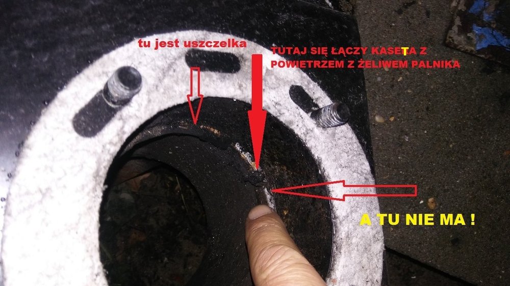

Brak kawałka uszczelki w tym miejscu niema znaczenia,bo przecież za nią jest ta duża plus silikon.Gdyby tu była nieszczelność to powietrze/spaliny/ uciekałyby na zewnątrz.Jak masz rozebrane przy okazji wyczyść palnik/kilka minut roboty/ i sprawdź ile wystaje ślimak w palniku/wyjmij deflektor/.
Kolego mylisz pojęcia...powietrze z kasety palnika jest wdmuchiwane do tego kawałka w palnik i w początek rury....dobrze jak idzie dużą mocą i paliwo nawet już zapalone jest często spychane do palnika.......gorzej jak idzie minimalną mocą lub z częstymi przestojami wtedy jara się na potęgę, rura się nagrzewa mocno i stąd temperatura podajnika rośnie :((
YARO

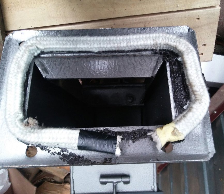

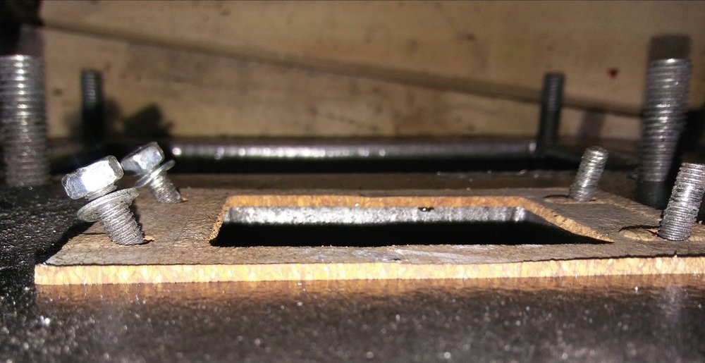

Co do jakości wykonania Witkowskiego wstrzymam się z opinią, jednak zamieszczę kilka fotek w jakim stanie montowałem kocioł z podajnikiem szufladowym , coś mnie tknęło aby przed odpaleniem rozebrać i ....... sami oceńcie ..... nówka..... rozebrana przed odpaleniem.....
uszczelka podajnika rozerwana i skręcona była jak widać
palnik krzywo pospawany z jednej strony opał wypalał się dużo szybciej !!!!! reklamacja nie uwzględniona... to nie jest złudzenie aparatu.. ok 3-4mm krzywizny...
tak wyglądały śrubki wentylatora bo nie chciały im trafić w rozstaw w wentylatorze, działa? odpowiedź --- działa... reklamacja nie uwzględniona

Otwory nawiewne paleniska zaczynają się za tą białą linią.
No tak....Ale jak masz nieszczelność w kasecie to którędy powietrze na łatwiej?
Mam pytanie do tych, co rozbierali palnik apr w celu uszczelnienia w miejscu połączenia początku rury podajnika z kasetą powietrzną.... Czy aby napewno oryginalnie w nowym apr jest w tym miejscu jakaś uszczelka, czy sylikon wysokotemperaturowy ??? To jest zasadnicza różnica.

Witam serdecznie , kolega litman 108 dzwonił już do serwisu i podjadą sprawdzą i na pewno założą nowe uszczelki problem powinien ustąpić ,dziś w tej sprawie dzwonił kolega z serwisu czy były podejmowane próby zmian ustawień wiadomo że były ale nie wniosły zmian wiec podjęta została decyzja o odwiedzinach w sprawie rozwiązania problemu, mam nadzieję że właściciel opisze z jakim efektem serwis pomógł i czy problem został rozwiązany .Wspomnę tylko tyle ,że błąd został popełniony przez instalatora bo nie potrzebnie rozbierał palnik na pół ,mógł wyjąć go razem z ramką montażową i może tego problemu by nie było .Ja jak jadę do klienta to mam takie uszczelki nowe i wymieniam bo po rozebraniu palnika tamte się rozwarstwiają i nie separują ciepła tak jak powinny ,nawet nowy palnik po rozebraniu niszczy uszczelkę bo ona się skleja z nowym lakierem i jest dupa .
pozdrawiam
Tak jest uszczelka której resztki widać na powierzchni czołowej do której przykręca się rurę, ona ma za zadanie izolować termicznie rurę od palnika, biała grubości ok 3mm z "czegoś włóknistego) Uszczelniacz kominkowy przewodzi ciepło.....
