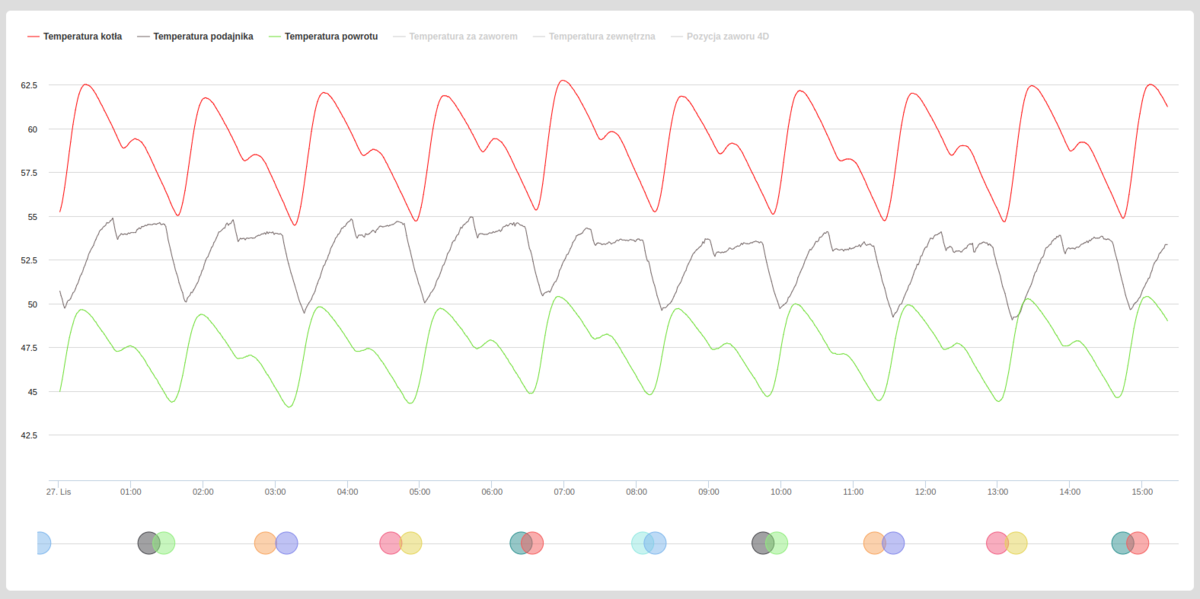

Dzięki za odpowiedź, co do podtrzymania to wygląda tak jak na załączonym obrazku. Na innym forum wyczytałem żeby tem. podajnika była niższa to kopczyk nie może się zapadać a mi się wydaje że u mnie nie może nawet tego kopczyka utworzyć i po 40 min w podtrzymaniu kopczyk jest na równo z koroną i dmuchawa na 30 nie będzie za mało w tedy tem spalin będzie bardzo niska dodam też jeszcze screen z wykresów jak teraz wyglądają

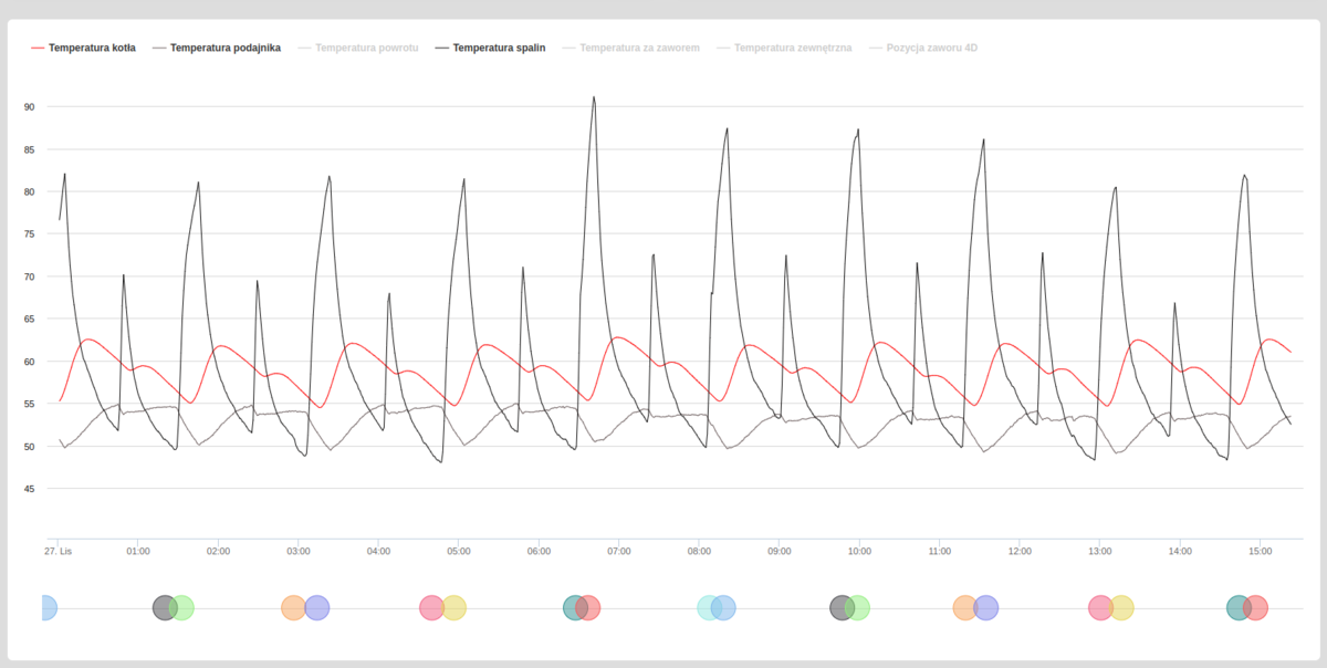

jeszcze wykres ze spalinami

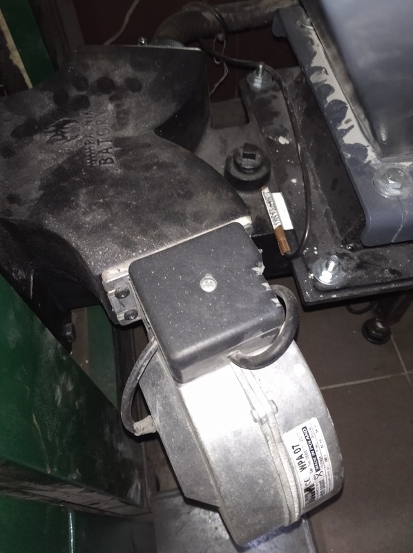

Napowietrzanie zasobnika-jesli NIE teraz na nowym palniku przylaczone,to zatkac dziure w zasobniku.!!
O to isto chodzi.
Przy wymianie palnika na batory podłączył napowietrzanie tak jak to było w poprzednim bo nie wiem czy chodziło o to że zostawiłem nie zatkany otwór w zasobniku
Tak.Chodzilo o nie sczelny zasobnik,bo potym cofa žar slimaczkom.Cisnienie od dmuchawy idzie nim z palnika w zasobnik,poki tam cos nie sczelne.Tež usczelka na dole zasobnika,czy jest 100% OK...Ja mam na batorym 32-34 na pracy ciaglej,przy postojach bylo do 40.Czujnik jest przy zasobniku po stronie kotla trzymany blaszka aluminiowa,ta trzyma sam zasobnik.

Czujnik podajnika zamontowany tak, taką informację dostałem od osób technicznych przy zakupie palnika. Montowałem sam podajnik oraz palnik i starałem się aby było wszystkie szczelne po przeprawach z palnikiem "żeliwny"
To nie zbywa,niž mniej tam pchac opalu w podtrzymaniu.Jesli stoi 40 min.,dmuchawa nie chlodzi korpus,to nagromadzona kupa rozpalonego opalu pozwoli rozgrzeje to želiwo.Bywa tak,že pomiar czasow postoja poczatkowo ustawujemy jak w pracy podanie/dmuchanie/moc dmuchawy i do czasu dmuchawy dodamy jescze czas na jej rozkreczenie i rozdmuchanie paleniska.Možemy podac wiecej paliwa,no analogicznie wydlužamy nadmuch by sia nie gromadzilo i rozpalilo jak w pracy.
