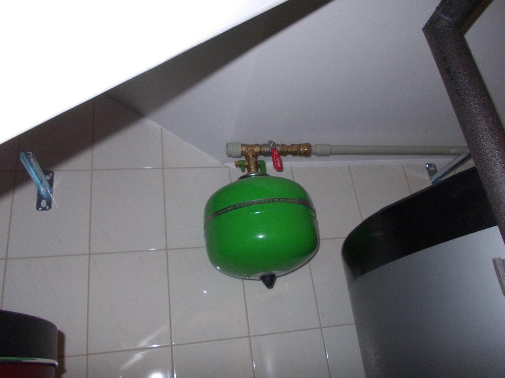

12 minut temu, emigrant napisał:
Tu coś trzeba umieć wpinając się trójnikiem do flowjeta?
trzeba umieć łączyć połączenia gwintowane, czyli pakuły, pasta lub taśmy teflonowe, bądź nici. Ogólnie żadna filozofia, a zbiornik do flowjeta wkręca się bez niczegoDSCN0225.thumb.JPG.1ab66844c146769b308bf31945b4699a.JPG
zbiornik z trójnikiem jest w komplecie, trzeba dokupić flowjet, ale nie jest konieczny.
Ja mimo wszystko wybrałbym Flamko, ale nie mogłem nigdzie znaleźć takiego o pojemności 12l
Edytowane przez Gonzo19
Zawór zwrotny przed zaworem kulowym, lub za zaworem ma to jakieś znaczenie? U Ciebie jest przed zaworem kulowym. Pozycja naczynie króćcem do góry jest prawidłowa? Chociaż na logikę chyba nie powinno to mieć znaczenia. Znaczenie ma ciśnienie wstępne, które powinne być 0,2 bara mniejsze niż zasilanie z sieci, gdy mamy regulator ciśnienia. Jak nie mamy regulatora ciśnienia to 0,5 bara mniejsze niż minimalne ciśnienie zasilania z sieci.
BTW, przypomnij do czego ten flowjet jest potrzebny? ... A już chyba sobie przypominam - Wiruje wodę w naczyniu i przez to jest non-stop wymiana na nową/świeżą. Hmm, to chyba masz źle naczynie zamontowane. Powinno być króćcem do dołu.
Edytowane przez emigrant
1. zawór zwrotny chyba nie ma znaczenia czy przed czy za zaworem. Zastanawiałem się nad tym, ale nie znalazłem żadnego za czy przeciw gdzie ma być, wiec zamontowałem tak, aby ograniczyć ilość nypli.
2. flowjet ogólnie potrzebny jest do bezproblemowego(czytaj, bez wyłączania instalacji) odpięcia zbiornika i jego konserwacji coby to nie znaczyło :) dodatkowo zawiera "kierownicę" wody w trójniku. Bez niego, wodzie ciężko przepłynąć przez zbiornik, bo ma przelot w trójniku.
3. Zbiornik jest dobrze zamontowany, jemu wszystko jedno czy tak jak ja, czy odwrotnie, choc teraz widzę w necie, ze powinien byc odwrotnie, ale nie będe tego zmieniał, poza tym tak mi było wygodniej rury porowadzić
Ja bym dał zawór kulowy motylkowy z półśrubunkiem przed i za zaworem zwrotnym. Dlaczego? ZZ z czasem zacznie przepuszczać, albo dość szybko jak woda zasyfiona, brak filtracji wstępnej. Ogólnie z tymi ZZ różnie bywa... Takim sposobem mamy dość łatwy i szybki serwis zaworu zwrotnego. Po obu stronach odcięta woda.
nie uznaje zaworów motylkowych, bo po pewnym czasie trudno je przekręcić.
ja mam zawory Socla typ 601, jak padnie to bez problemu wymienię, przy nim jest śrubunek, po drugiej stronie trójnika tez jest śrubunek
Właśnie widziałem, że Socla zamontowana. Dość łatwo rozpoznać. Ja właśnie jestem przed zakupem regulatora ciśnienia Socla.
regulator ciśnienia mam Honeywella z filtrem FK06-1AA
Masz badziewie tłokowe... Takie coś się montuje https://armatura-socla.pl/zawor-redukcyjny-desbordes-7bis/
    W mojej okolicy jeszcze u nikogo nie widziałem bojlera zabezpieczonego naczyniem przeponowym. Wszyscy podpięci do wodociągu z ciśnieniem ciut pomad 4 atmosfery... Sam się bałem, bo latem wodę grzeję do 80 °C i jeszcze nie zdażyło się, żeby zawór bezpieczeństwa puścił kroplę wody a od czasu do czasu manualnie go sprawdzam.  Z kranów też nie kapie. Gdzie podziewa się ten wzrost ciśnienia ?
możliwe, ale wiesz jak to jest-darowanemu koniowi nie zagląda się w zęby :)
wystarczy, ze przy nagrzanej wodzie odkręcisz kran na chwile i....... znajdujesz ten wzrost cienienia :)
Wystarczy kran z ciepła wodą odkręcic na chwilę(sekundę) i cisnienie spada do wartości nominalnej. Ten zbiornik jest po to, aby zabezpieczyć zbiornik cwu przed nadmiernym wzrostem cisnienia, jak woda się nagrzewa, nie ma nikogo w domu i nie ma komu skorzystać z ciepłej wody.
