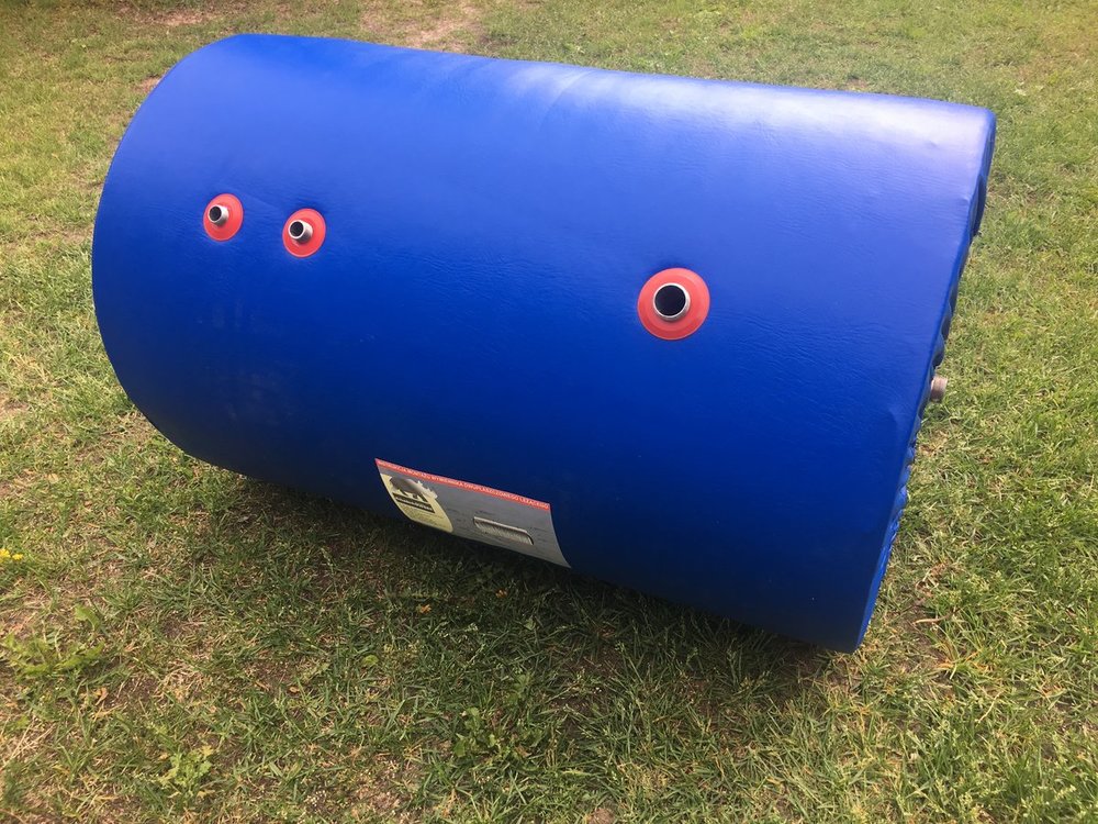

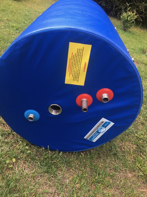

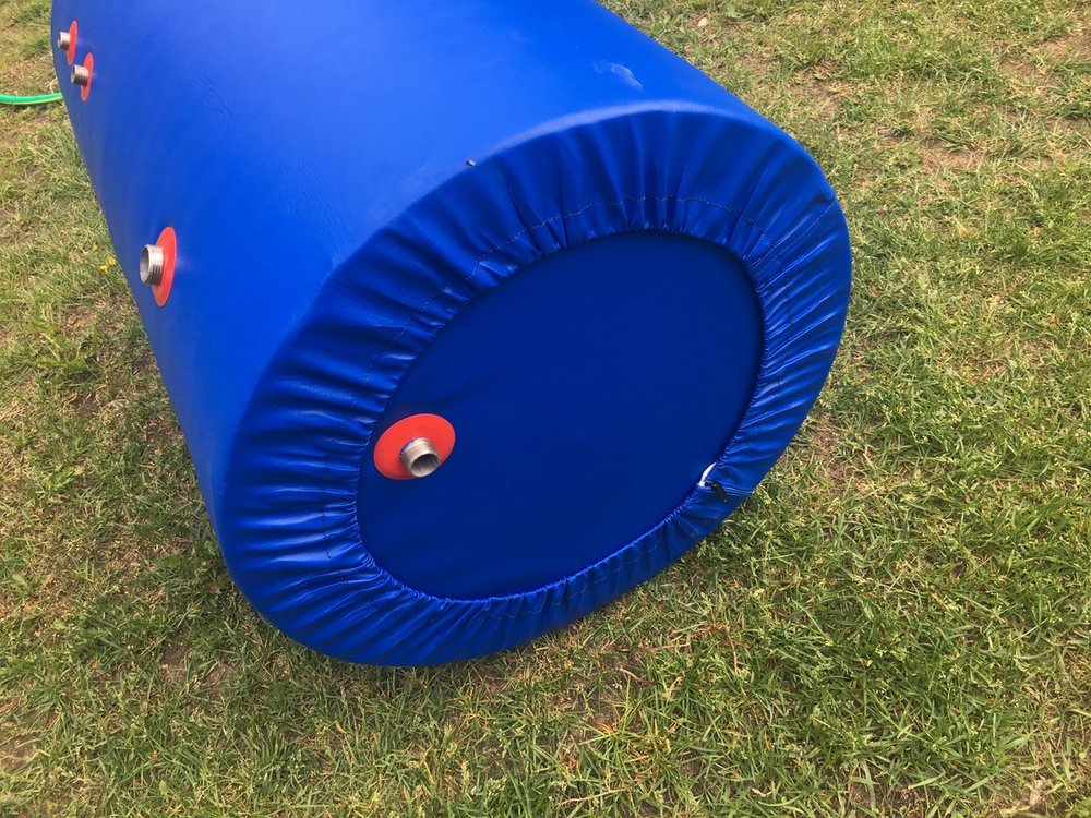

No i bojler z kwasówki już w produkcji od Chełchowskiego. Jak przyjedzie to porobię trochę fotek i Wam pokażę jak taki bojler wygląda od strony jakościowej. Co fajne można wiele rzeczy sobie zmieniać. Grubość izolacji można sobie zażyczyć jaką się chce - max chyba 8 cm. Można sobie zażyczyć, żeby zamiast króćców z gwintem zewnętrznym były wspawane mufy. Akurat dla mnie bardziej pasował gwint zewnętrzny - tak robią domyślnie. Zrezygnowałem z cyrkulacji, bo jej nie mam i nigdy nie będę mieć, więc jej nie wspawali. Można też trochę sie dogadać co do ceny. Tak to wygląda.
Co najlepsze, albo i najdziwniejsze, czego się nie spodziewałem to bojlerów dwupłaszczowych poziomych nie robią z kwasówki ferrytycznej, tej niby bezniklowej. Bo mają dwa rodzaje kwasówki - 316 ferrytyczna i 316 austenityczna. O ile dobrze gościa zrozumiałem te ferrytyczne są zbyt delikatne i nie nadają się do bojlerów dwupłaszczowych. Na stronie się chwalą, że wszystko z blachy bezniklowej.

Potwierdzam co napisales gdyz swego czasu tez od nich bralem i mam bufor/bojler. Cena do niskich nie nalezy ale co do jakosci i warunkow umowy jest  jak najbardziej OK.

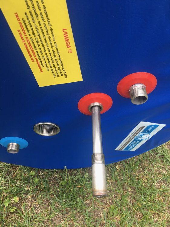

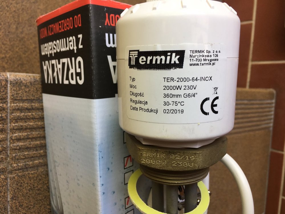

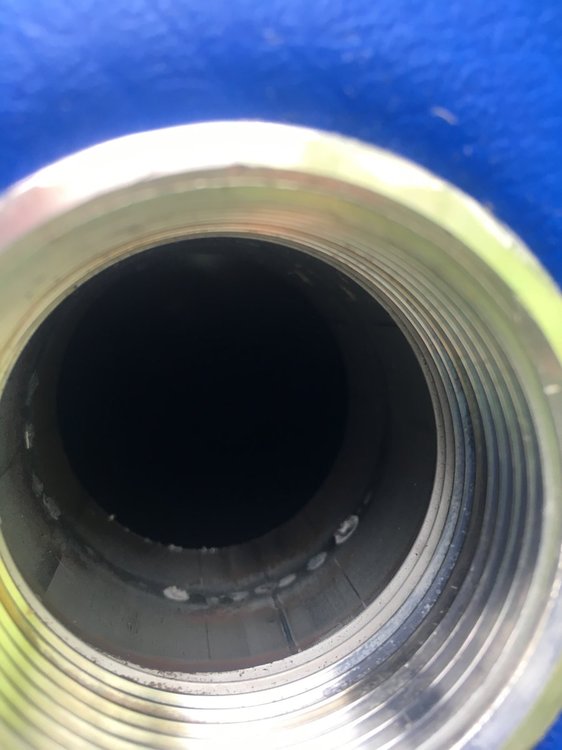

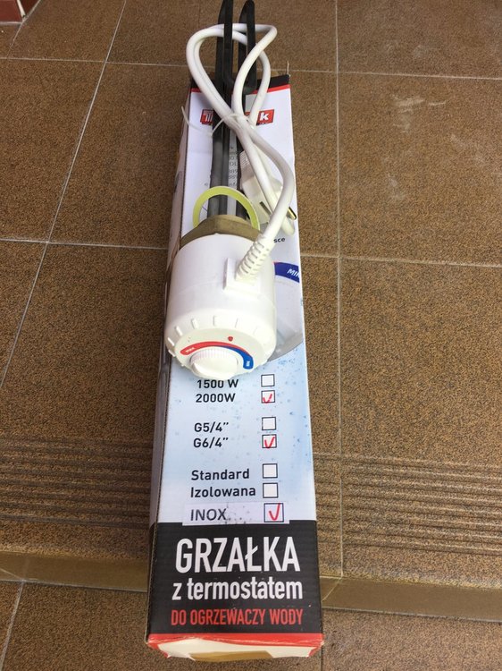

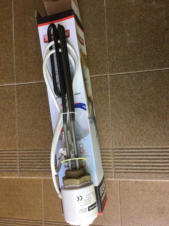

Przyjechał bojler od Chełchowskiego. Za jakieś 2 tygodnie montaż, więc póki co nie będę go rozpakowywać - w sensie rozwijać z foli stretch i zabezpieczeń. Przyjechał na półpalecie. Jedynie zerknąłem mufą, czy gwinty podczas transportu nie zostały uszkodzone. Na razie mogę powiedzieć, że do bojlera dają grzałkę kwasówkę TER-INOX firmy Termik http://termik.pl/produkty/zespoly-grzejne-wkrecane/ter-inox-teri-inox-detail To ustrojstwo kosztuje prawie 300 złotych. Mam nadzieję, że szybko nie padnie. Sam bojler a raczej pianka jest w takim pokrowcu niebieskim ze sztucznej skóry, skaja, czy jak to tam się nazywa. Króćce CWU 3/4 cala a płaszcza 1 cal. Szczegółowe fotki za jakieś 2 tygodnie.
Jedną rzecz przeoczyłem. Zapomniałem razem z bojlerem zamówić wieszaki, bo te co mam są niedobre. Lokalnie też nic nie ma pod średnicę 60 cm. Więc telefon do Chełchowskiego i w trybie pilnym zostaną wykonane wieszaki - wiadomo z nierdzewki... :).

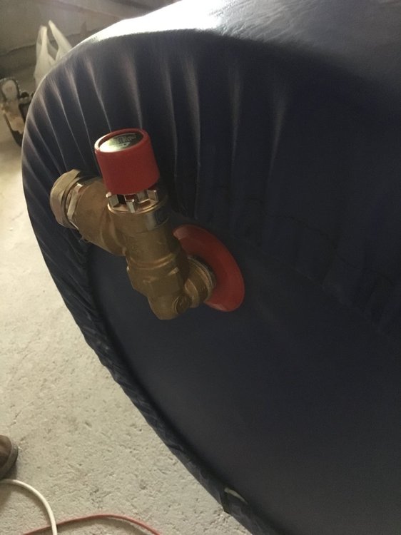

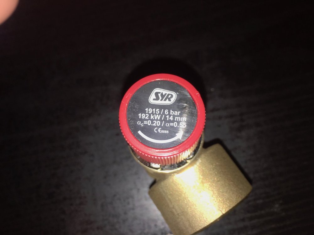

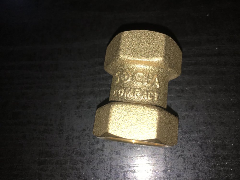

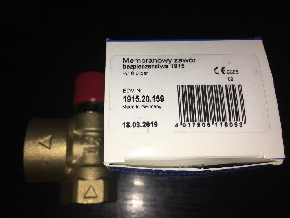

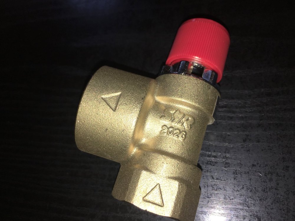

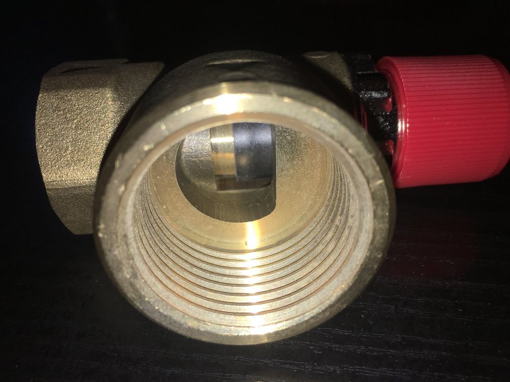

Tymczasem przyjechał membranowy ZB SYR 6 bar model 1915 do 140 stopni 3/4 cala  i ZW Socla Typ 601 3/4 cala. Także przyjechało naczynie Refix DD 12 litrów i Flowjet. ZB do 140 stopni, bo sam ZB będzie pracował cały czas w temperaturze około 60 stopni - bojler ma dedykowany króciec dla ZB. Niby daleka droga do 140 stopni, ale podjerzewam, że wersja o podwyższonej odporności temperaturowej ma kompletnie z innego materiału membraną i zakładam, że taki zawór dłużej "pożyje". To tylko takie moje gdybanie. ZB cholernie drogi, bo prawie 100 złotych.

Zrobiłem kilka fotek, ale w sumie nie ma co tu pokazywać, bo wszystko zabudowane. Chciałem zrobić fotkę przez mufę grzałkową jak to wygląda w środku, ale za cholerę się nie udało. Zbyt jasno było na zewnątrz.

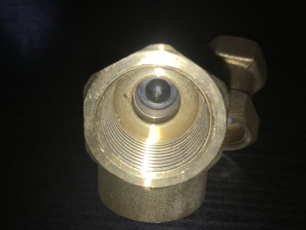

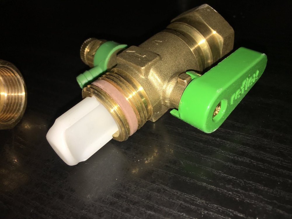

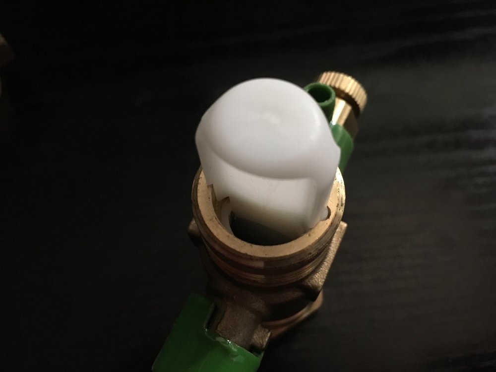

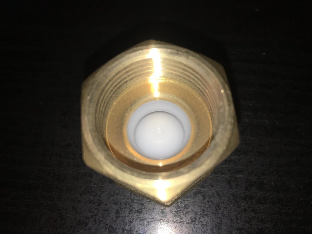

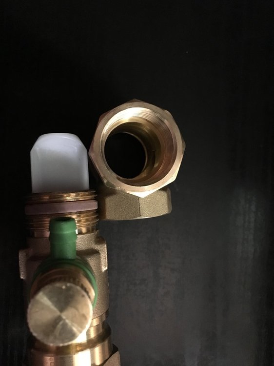

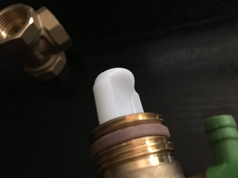

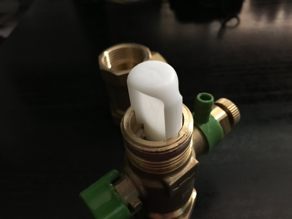

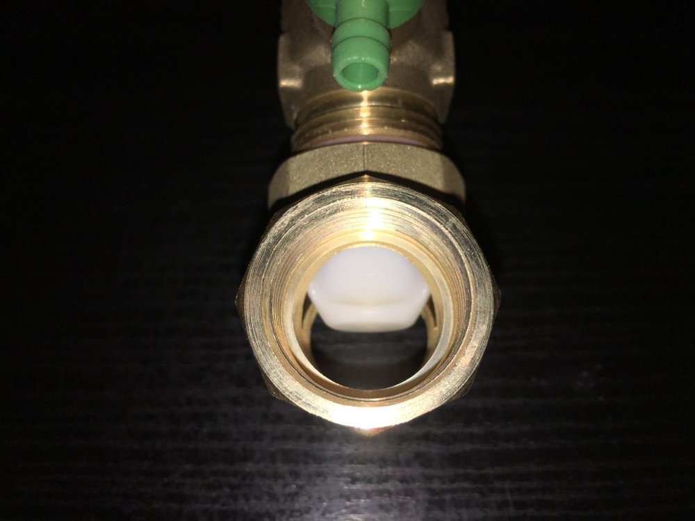

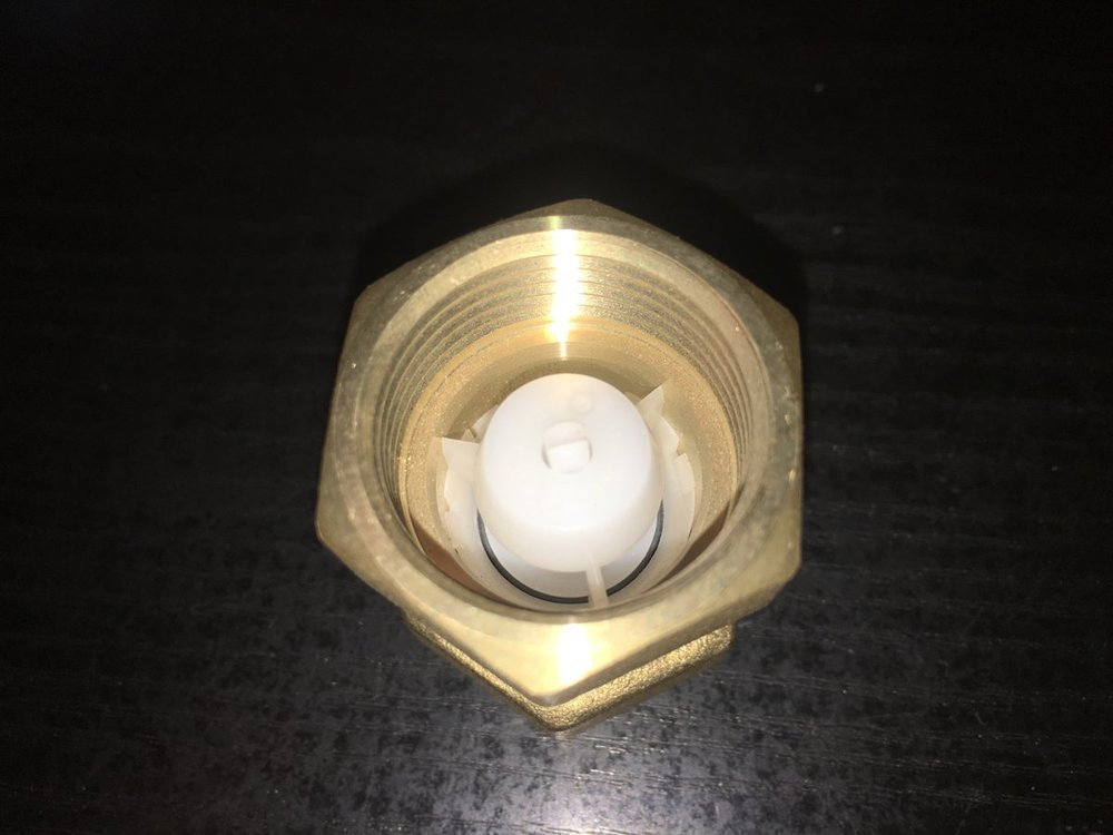

Z racji tego, że mam Flowjet to zrobiłem kilka fotek jak to wygląda - specjalnie dla @sambor. Ten plastik co wchodzi w trójnik praktycznie w całości zasłania cały przeływ przelotowo  przez trójnik i schodzi na sam dół trójnika. Zakładając, że wkręcimy Flowjet w całości w trójnik.  Strzelam - jakieś 80-90 % wody jest tym plastikiem kierowana do naczynia przeponowego. Jakaś część wpada do naczynia a reszta idzie tym plastkiem do góry i tam zawraca z powrotem już lecąc dalej do bojlera. Chyba tak to działa. Ten biały plastik jest osadzony na sztywno - ani się nie obraca ani wciska, czy cokolwiek innnego. Na Flowjet są strzałki kierunkowe mosiężne jak powinien być prawidłowo osadzony Flowjet w trójniku. Czyli ten plastik swoją płaską stroną ma blokować przepływ wody i kierować wodę do naczynia. W każdym razie ja to tak zrozumiałem i na logikę mając już u siebie Refixa DD i FlowJet.

Dzięki kolego.
Specjalnie poszedłem do magazynku i twoje zdjęcia pokazują naprawdę Flowjet-a prod Reflexa.
I co z tego więcej wynika?
Mam nadzieję że zamontujesz go prawidłowo i będzie wart wydanych pieniędzy.
No, zobaczymy co z tego wyjdzie. Sam jestem ciekawy. W poniedziałek montaż bojlera.
ps. o co chodzi z tym magazynkiem? Już wiem... niby go masz... Może już go masz, ale wcześniej nie miałeś, bo wymyślałeś jakieś swoje teorie jak on działa.
Edytowane przez emigrant
Zawsze pisałem że jest zbędny, ale jak jest np w projekcie albo jak bardzo nawiedzony klient się trafia to czemu nie  np od początku roku poszedł tylko 1 (jeden).
To pomysł autorski reflexa.
Inni producenci tego nie mają w swojej ofercie.
A sam co piszesz?
Montuj i się zobaczy czy masz różnicę.
Flamco jeszcze ma. Chyba nikt inny. Ciekawie jak z przepływem, czy nie będą zbyt duże opory hydrauliczne. Dam znać jak to wygląda w praktyce. Poza tym Flowjet jest opcjonalny, więc do poprawnego działania naczynia przepływowego nie jest potrzebny. On jedynie robi chyba cyrkulację wody w naczyniu, non-stop wymieniając ją na świeżą podczas przepływu. Chyba cała filozofia działania tego Flowjeta. Poza tym, że ten Flowjet służy także jako szybkozłączka dla naczynia.
ja mam, opory żadne.

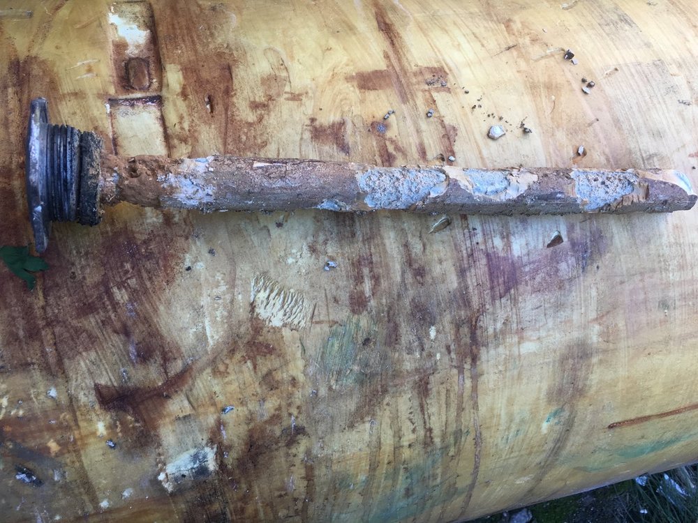

Dziś z ciekawości wykręciłem anodę magnezową, która nie była wyciągana przez 10 lat. Wygląda jak prawie nowa... :). A, że ma jakieś 5 mm narośniętego kamienia to szczegół. Dziwne, że jest w całości. Ona nie powinna się rozlecieć? Czy gruby kamień ją zakonserwował? Jak będzie chwila czasu i chęci to stary bojler rozetnę na połowę zobaczyć w szczegółach co tam się kryje. Zaglądająć przez mufę grzałkową to w środku masakra. Jakiś osad czarno-brunatny, kamień, rdza i nie wiadomo co tam jeszcze...

Dokładnie jest jak napisałeś. Kompletnie nic nie zauważyłem, żeby woda leciała wolniej. Jedynie słychać jak cyrkuluje się woda w naczyniu podczas przepływu. W każym razie coś tam się dzieje.
