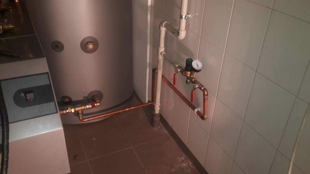

Mam wodę z wodociągu. Ciśnienie spoczynkowe czasami dochodzi do 5,5 bara. Całe życie nie było naczynia przeponowego. Zachciało mi się manometrów, więc zamontowałem WIKA temperaturowo-ciśnieniowy w bojlerze dla samej ciekawości. Wsadziłem latem nową grzałke 2 kW. Woda zimna nagrzana do 60 stopni a tu na barometrze ponad 8 barów... Woda kapie z ZB 6 bar. Kóregoś dnia było znowu duże zużycie gorącej wody, więc woda z zimnej nagrzewała się do 60 stopni. Wstaję rano, 7 rano, zaglądam na barometr, prawie 9 barów, z ZB nie kapie woda. Test ZB, działa.  Ku.... co tu się dzieje. Szybka piłka, montaż naczynia przeponowego. Jak ręką odciął problem całkowicie zniknął. Naczynie przeponowe musi być.
mam to samo, a w lato potrafi spaść poniżej 3Bar, wiec aby szlag mnie nie trafiał jak bede brał prysznic i będzie sie zmieniała temperatura wody, dlatego zamontowałem regulator ciśnienia.

u mnie to sie nazywa zawór antyskazeniowy(tez mam socle) i tez jest wymóg wodociągów, poza tym mam jeszcze ZZ przy dopuszczeniu wody do układu CO, takie cośIMG-20181215-WA0000.thumb.jpeg.2bde9b7a9b726613691e6c8c83213c81.jpeg
Bardzo wygodna sprawa, ustawiasz cisnienie np. 1Bar i co bys nie robił, to do układu CO zostanie dopuszczona woda o cisnieniu max 1Bar

Muszę zredukować to 5 barów spoczynkowego, bo mi porozwala po kilku latach wężyki od umywalki, czy geberitu. Wtedy będą jaja jak w nocy pęknie taki wężyk i zaleje dom :). Zmiękczacz jest też podłączony elastycznym wężem 3/4 cala, ale to markowy wąż FixaFlex 16 barów wytrzymałość ciągłej pracy. Przy 5 barach jak dobrze jest nabite w hydroforni i jak odkręci się kran i dalej trzyma 5 barów to aż telepie rurkami PP w kotłowni jak szybko odkręcasz i zakręcasz kran. Niezbyt to dobre dla instalacji.

0.2 było na wejściu do domu, mam manometr przed regulatorem(ten pokazywał 0,2Bar), za regulatorem i za ZZ cwu.

ha, jak nie masz kompensatora(czy jakoś tak) to tak będzie. Ja potrafię nabić ciśnienie w instalacji z 4Bar do 10Bar przed reduktorem, zakręcając kran w ogrodzie. To takie zjawisko fizyczne związane z dynamicznym przepływem i gwałtownym zamknięciem zaworu. obrazowo działa to tak, ze jak biegnie dłuuuugi rzad ludków i nagle ten pierwszy zatrzyma sie np. na ścianie to reszta za nim wpada na tych z przodu i się zacieśnia. dlatego powinno w takim przypadku stosować się zawory grzybkowe, tam nie masz mozliwości gwałtownego zamknięcia.
