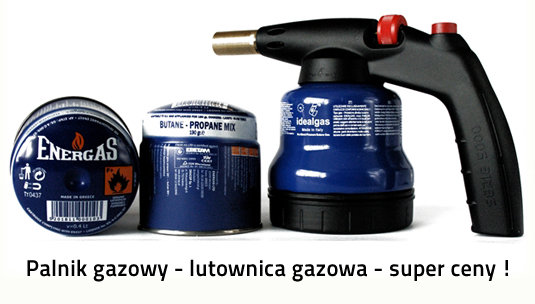

Rozpalanie ja robie tak -otwieram krótki obieg, czyszcze palenisko oraz palnik od wew z starego popiołu  nast przed palnikiem kłade kilka drobnych suchych szczapek z sosny  kłade przy samym palniku pieca - dosłownie kilka tj. 5-6 przerąbanch na grubość palca, nie przysłaniam otworu w piecu aby troche płomienia szło od razu w komin - by zrobić ciąg jak przysłonisz całkiem wlot jest dupa  mniej wiecej tak 1/3 otworu musi byc odsłonieta.   Nast odpalam takie cudo tj palnik gazowy na kartusze i opalam moje drewienka - palnik  miesci sie przez srodkowe dzwiczki , górne są zamkniete - opalanie gazem trwa to może z  30sekund aż patyki sie zajmują.  Nastepnie szybko zamykam srodkowe i otwieram drzwiczki zasypowe z góry i delikatnie kłade drobne kawałki drewna (srednica do 5cm max  na to już sie palące szczapki - i odrazu piec startuje i pojawia się szum rakietowy. Potem moge ładować piec drewnem do pełna - na otwartych zasypowych dymu na kotłownie nie wywala nic. Raz mi się udało odpalić piec w 20sekund ale miałem dość dobre i bardzo suche drewno z sosny.
